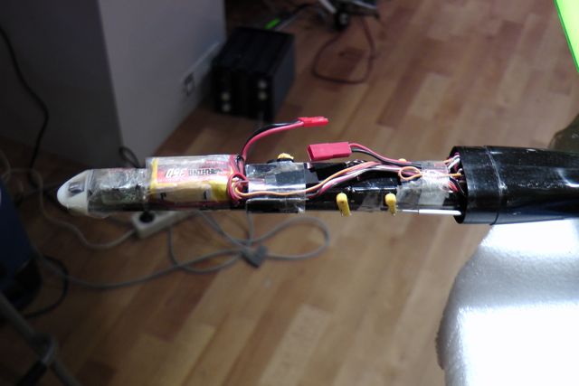

                  Valgte å ikke bruke rds på denne modellen, mest pga vektfordelingen på flyet, har målt og veid litt, ser at jeg må putte ting lengst mulig fram for å unngå bly i snuten p. Ved bruk av rds havner servoene bak cg, legger jeg dem i kroppen kommer de langt foran cg (alt er relativt ).
                  Endte opp med å bestille 3 dymond d47 og en d60. Sette fordi jeg skal bruke spektrum ar6255, dette gjør at jeg kan kjøre 2s lipo rett inn på utstyret, sparer meg for regulator. Må bare prøve å finne en liten og lett alarm som skriker når kjøretiden på batteriene er over. Noen ideer?? Har funnet denne : Mini LiPo Regulator & LED Alarm - Electronics - LiPo Regs & Switches men den har kun varling med dioder ikke lyd..

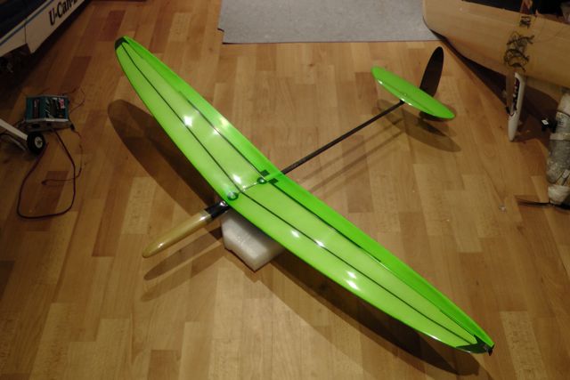

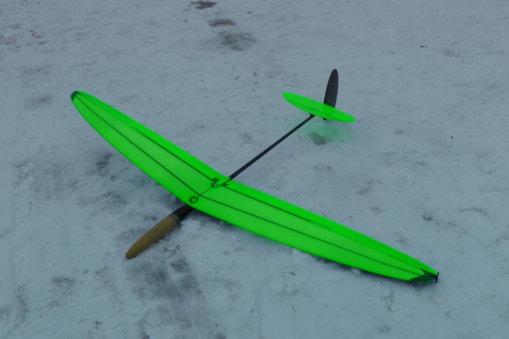

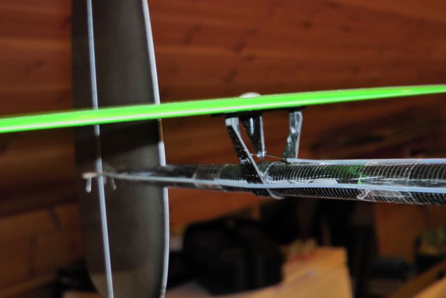

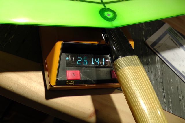

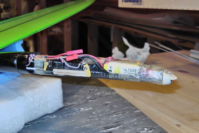

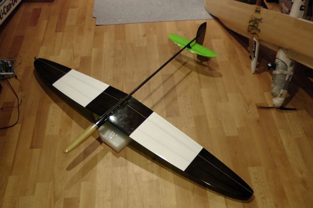

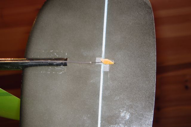

                            Da er jeg ferdig med min Blaster3. finishen på modellen er veldig bra! Den er grei å bygge, ikke noen store problem eller overraskelse. Valgte å erstatte de medfølgende støtstengene med teflon tuber og 0,4mm pianotråd, sparer litt vekt,samt det blir ganske presisist. Har foreløpig satt cg til 85mm. Vekten med litt bly i nesen kom på 261g, ikke ille det!

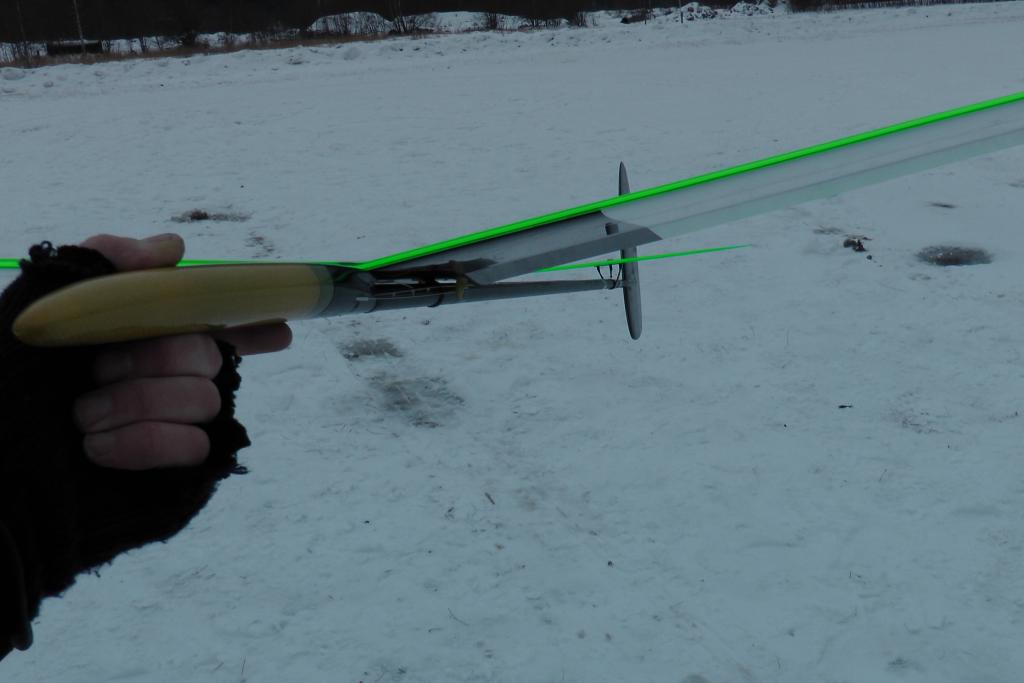

                            Fikk såvidt prøvd den søndag, først et par skli turer ut av handa, den skei bent fram ganske mange meter, ser ikke ut som noen trimming trengs.
                            Tar mot til meg og skal prøve det første "diskos" kast med den, om det var mine enorme krefter, eller at jeg ikke hadde tid til å vente til epoxyen var ferdigherdet vet jeg ikke men jeg slet av peg´en i kastet, kom vel ca 10m tilværs, fikk tatt en sving å landet. Pegen er nå limt på nytt, testes igjen ved første anledning!
