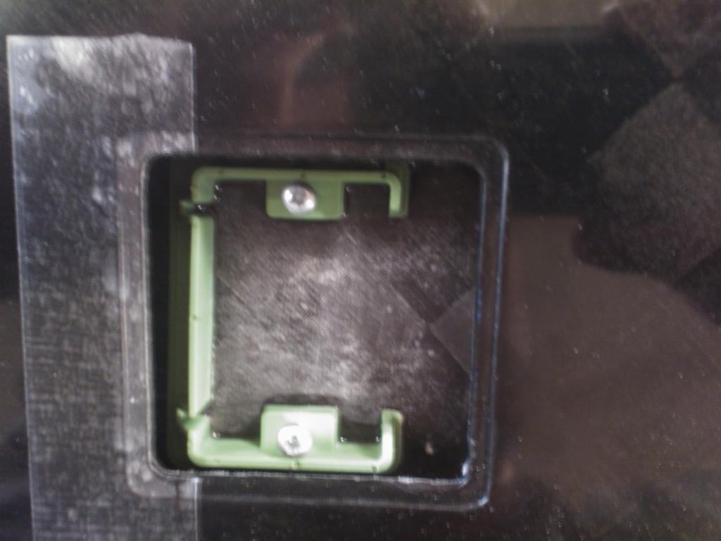

    For første gang har jeg kjøpt meg rammer til servoene. Limer dem med medium CA. Ca sitter som søpt på denne plasten og den slipper ivertfall ikke carbon skinnet.
    Litt mer detaljerte bilder av det mekaniske kommer iløpet av kvelden.
ID:	578944Click image for larger version

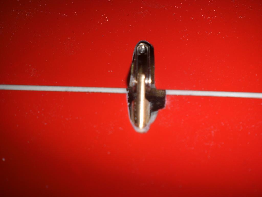

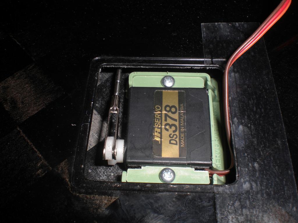

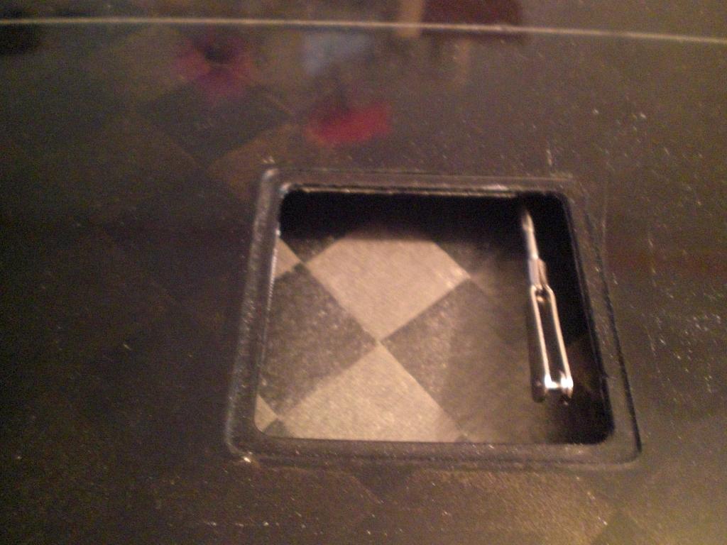

        Må files litt i linkfestet slik at linken kommer greit av hvis en service trengs. Bruker en "motorsgblad fil" til dette. Passe diameter og grei og jobbe med.
ID:	578942Click image for larger version

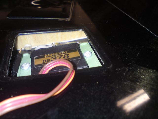

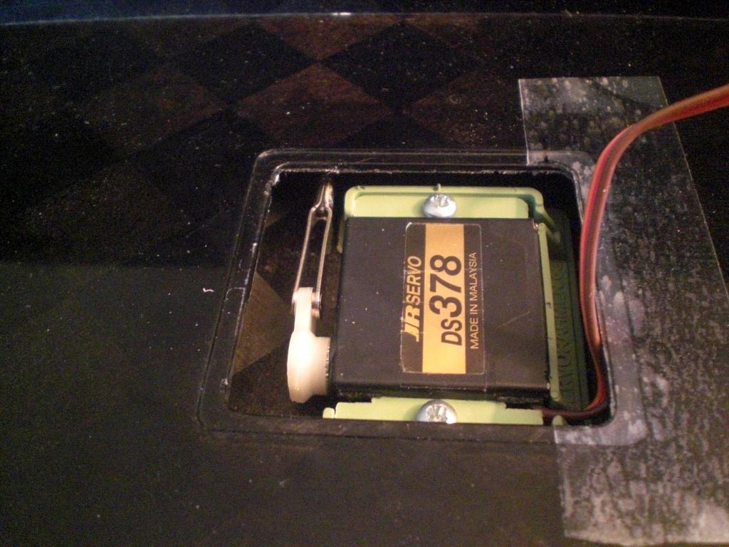

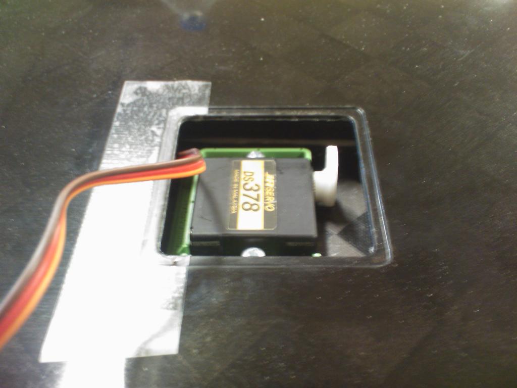

        Flappservo. Flytter nullpunktet på servoen slik at jeg har ca 75 % utslag nedover. Det gir mulighet til kort servohort ( ca 7 mm ) og mye krefter ut på flappen. Samt at jeg får 90 grader Butterfly. Dette ser viktig på disse modellene som flappen skal komme ut på hvilken som hels hastighet.
ID:	578947Click image for larger version
        Fine og skarpe farger på flyet Her er linje servohornet må være på etter at servoen er festet. Lønner seg og sette en tape over servokassen og merke av linjen på roroverføringen slik at servoen kommer helt på linje med roret og overføringen. Noen grader feil og mye krefter går tapt i dårlig mekanisk overføring.

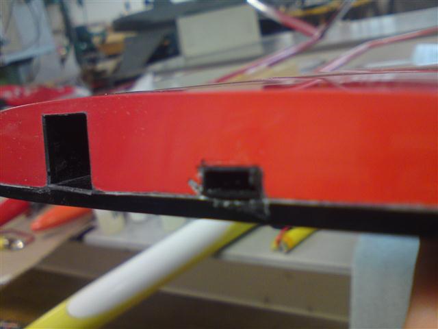

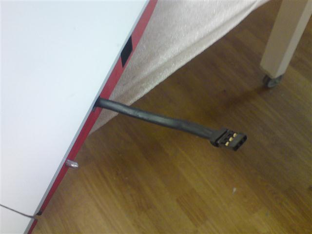

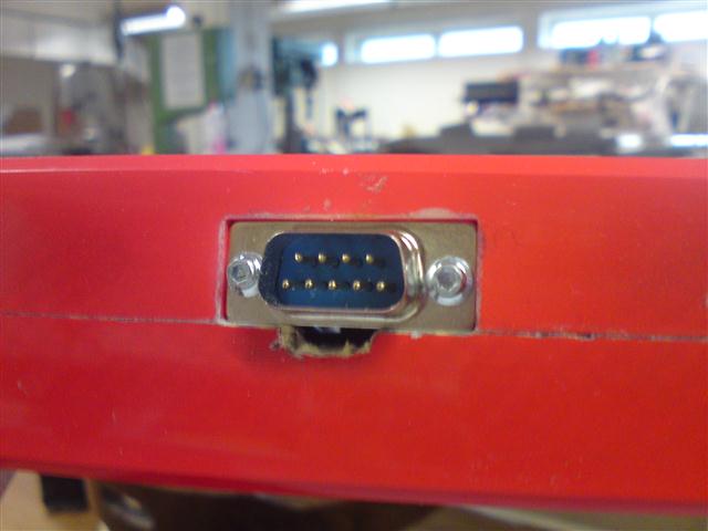

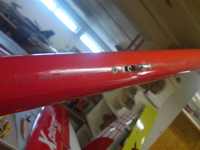

          Kontaktene fester jeg i flyet med to skruer. Her er det nok gods til å få greit skrufeste. Men i vingen bruker jeg en dråpe medium CA i hvert hjørne for å feste pluggen. Lett å få vekk med kniven om den skal ut igjen. Lite med gods å skru i her.
Name:	DSC01158 (Small).JPG
ID:	579083Click image for larger version
Name:	DSC01157 (Small).JPG
          Kablingen fester jeg med limpistol i senterseksjonen. I vingetippen lar jeg den være løs. Det hender vi har en midair nå og da. Om nå vingetippen skulle skli litt ut har jeg enda rorkontroll. Flere fly som har berga seg på grunn av de 4 - 5 ca med ekstra kabel der.

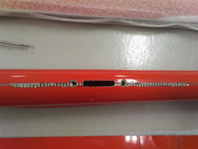

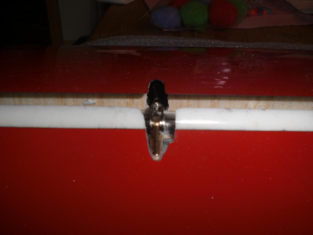

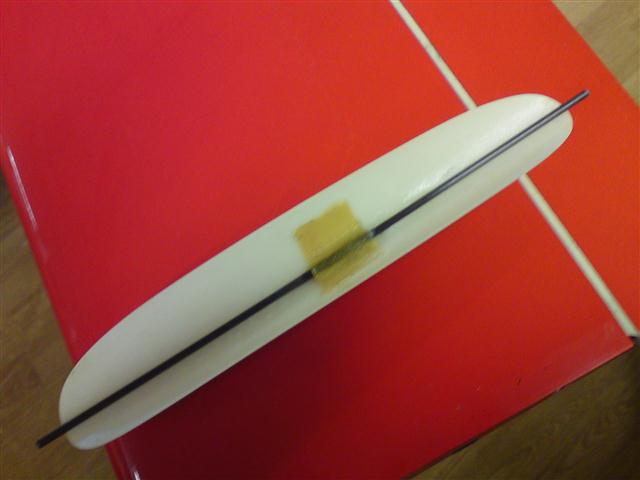

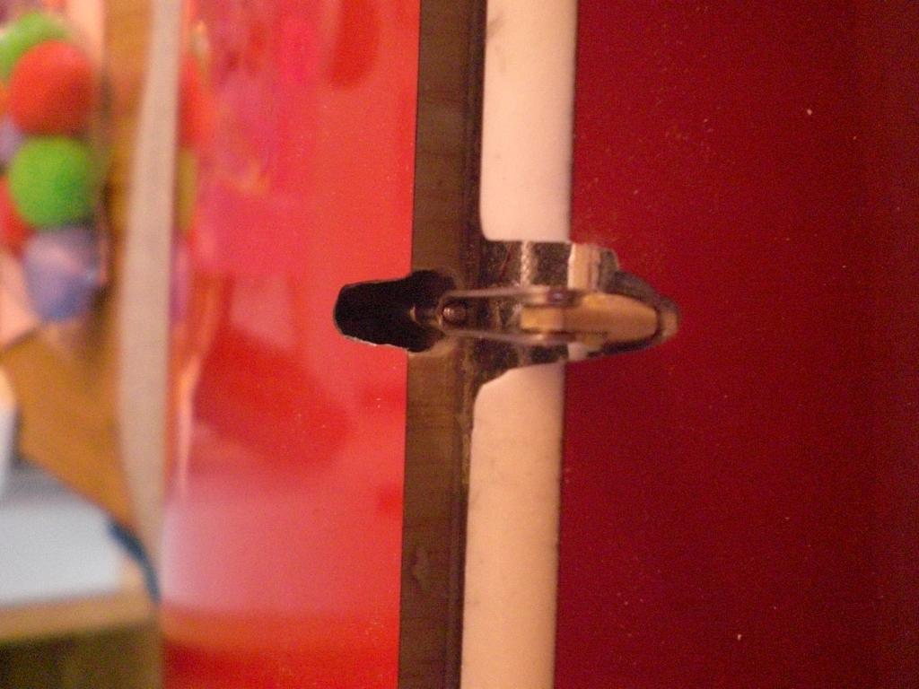

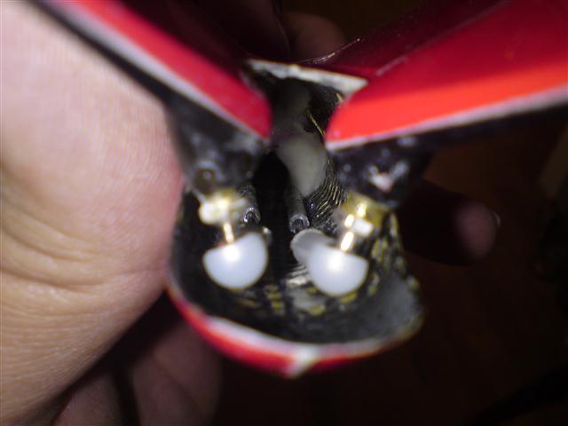

            Halen er grei. Det limes inn et kulehode med bolt i hvert ror. Hull og vinkler er ferdig. Jeg har på denne montasjen dratt hodet ca 2 mm lengre ut fra roret en tidligere. Dette for å slippe å bøye overføringene så mye.
            Plastkappen til kulelinken er limt til overføringen med madium CA. Husk å rubbe stålet før du limer. Sitter som stein.
            Overføringene på V- hale kroppene har hatt en tendens til å ligge litt bøyd inne i kroppen. Jeg har tatt tak i rørene til overføringene og strukkete dem rette. Dette må gjøres en gang nå og da, da blasten går litt med temperaturen, og at landingene bøyer kroppen ganske mye i ekstreme tilfeller.
            Motorflyverne har også noen intresange gummidingser som vi seilflyvere for det meste ikke har bruk for. Andre nyttige bruksområder for disse gummidemperne til servoene er vist på bildet. Fester seg fint til glassfiberen med litt Ca

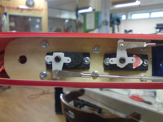

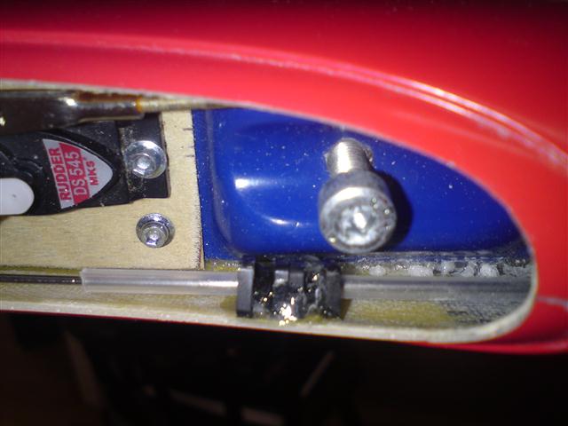

            Jeg bruker små kjappe servoer på V halen. Trenger ikke den enome holdestyrken på disse rorene. Dette fører til at jeg må lage et servobrett i 1,5 mm finer. Jeg sørger samtidig for å få feste til strøm bryteren til motakeren.
Name:	DSC01162 (Small).JPG
            Dekslet festes med en 3 mm carbon pinne som jeg limer med litt duk og Ca.

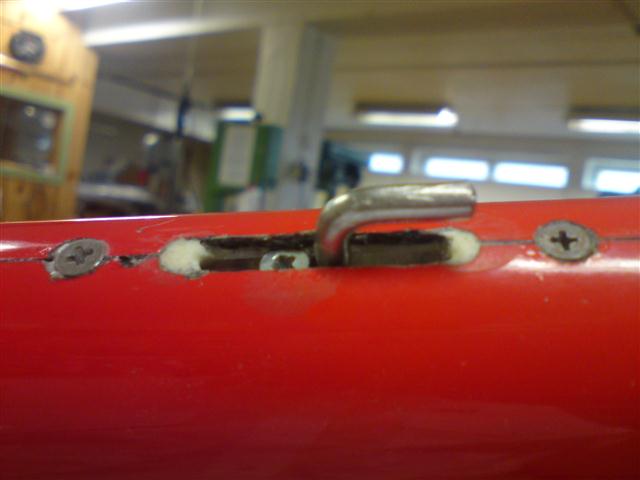

                          Finner ingen skade i vingen og den ser hel ut. Takk og låv Snur modellen og noe mangler...
Name:	DSC_0154 (Small).jpg
                          Kroken går nok i bane rundt Jupiter nå. Sammen med den andre kroken jeg sendte avgårde i vinter
Name:	DSC01159 (Small).JPG
ID:	579103Click image for larger version
Name:	DSC01161 (Small).JPG
                          Etter reperasjonen ser det ikke ille ut. Fant en gammel krok og limte først med tynn Ca som trekker inn i alle kroker der det trengs. La så på litt karbonmatte fra innsiden før jeg monterte kroken på nytt.
                          Sente også en mail til Nan og beklaget meg. Skal ikke være slik. Lot det gå et par timer før mailen ble skrevet slik at jeg slap å plages med oversettelsen av de værste nordnorske utrykkene..
