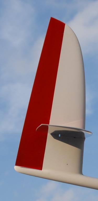

hvordan finner jeg nøytral på et slikt høyderor , med Robart Model Incidence Meter

    Står gjerne i manual. Mål fra bunnen av sideror el. Hvis ikke målet er tilgjengelig så ville jeg kjørt samme angrepsvinkel som vingen. Resten trimmer du på jomfrutur.

      Hvilken modell

        nyskjerrig kenneth ikke noe nytt før aspiren , og da kopierer jeg deg . morra økt i morra ?
        tenkte mer på om det var en generell oppskrift .

          Ser nesten ut som en MPX-modell, men der var noe feil...
          Sett Robarten på vingen, fest modellen stødig når du har bygd under til du leser av 1 - 1,5 grader positiv vinkel på vingen. Så setter du Robarten på stabben og trimmer høyderoret til den viser null. Nå har du en decalage på rundt en grad, noe som garantert er safe å ta jomfruturen med. Et sted mellom 0,5 - 2 grader decalage er vel området de fleste modellene skal ha, og 1 grad er garantert udramatisk å hive ut med

            Xplorer ?
            Legg modellen på bordet og mål 93 mm opp til bakkant på roret.
            Da vil modellen gå litt opp.
            Lykke til.

              xploreren funker som snus den Stig , tenkte litt mer generelt .
