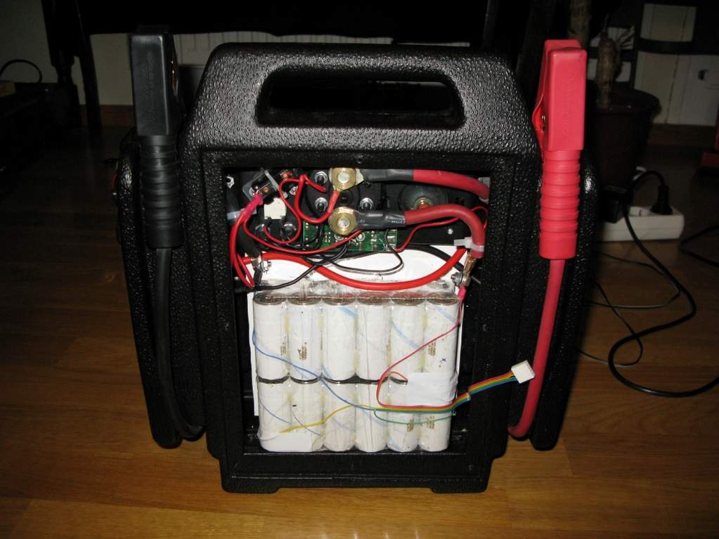

                            Celler ligger på rundt $8-9 pr. stk på Ebay, så det kommer nok på ca. 2500,-.
                            Her er en jeg laget for en stund siden. Riktig nok bare halvparten så stor.
                            Fred Larssen
                            • #15
                              Tøft Men blir vesentlig dyrere enn ett "tradisjonelt" blybatteri da... Holder meg til det enn så lenge jeg
