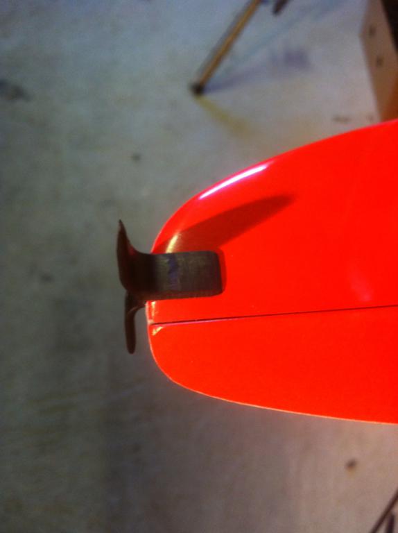

        Begynner faktisk å ligne på noe her.
        Servoer snart ferdiglimt og alle overføringer på plass.
        Gjennstår å lime pegen.
        JEG føler ikke at jeg stoler på å CA lime denne uten noe mer. Er redd denne løssner...
        Hvordan har andre gjort dette? Bør man bore rett gjennom å forankre med lite CF-stang?Click image for larger version

            Ca holder fint til dette. Bare ikke bruk kicker. Ca blir ofte sterkere en Epoxy til denne typen liming. Men det vet du jo nå, som du har flydd modellen tenker jeg
