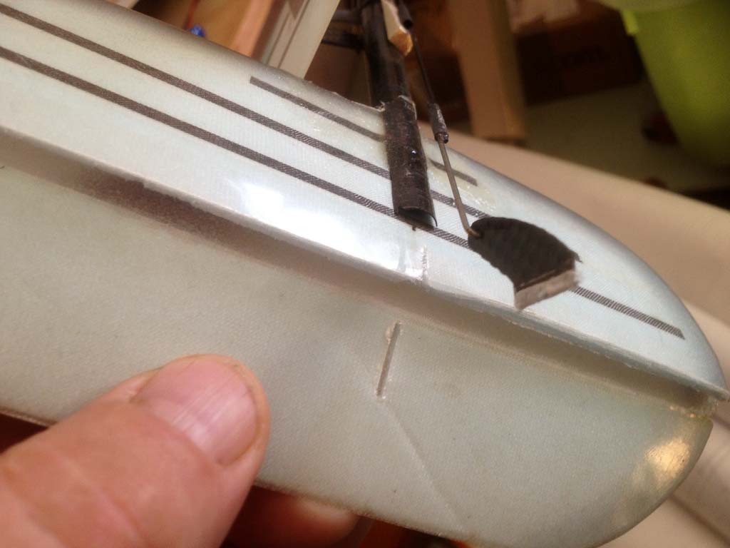

    Lim til Binary III?
    Sideroret på Binary III (og forsåvidt de andre rorene også) har en ganske stiv plast limt over foamen og fungerer også som hengsling. Etter transport (!) har plasten løsnet litt som bildet viser. Hvilket lim er best å bruke her, eller er det bare å bruke strykejernet?
    Er litt usikker på typen foam, så jeg tør ikke eksperimentere. Jeg vil gjerne ha svar fra noen som VET, og ikke gjetter

    Hadde Binary 3 som fikk en liten skade på sideror. Limte det med tynn foamsafe CA. virket meget bra!

      "den stive plasten" er garantert en tynn glassfiber duk som brukes til å laminere foam delene. Limet du skal bruke for å feste denne er sakte herdene epoksy (helst en litt "tyntflytende" type)
      Etter limet har herdet ferdig (24timer) svinger du sideroret ut i ca 45grader (litt lenger en det normalt svinger), så setter du på en stripe med hengsle tape på den siden som fotoet viser (over gropa)
      Denne vil være med på og forhindre at det samme skjer igjen!

        Takk for det. Det er nok riktig at det er en glassfiberduk. Den er veldig stiv, så den har nok godt av å bli bøyd litt.
