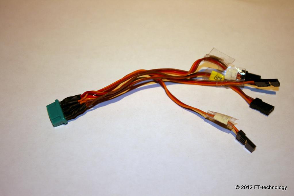

                  For å gjøre jobben enklere - hva med å legge fullt kabelsett ut fra 4 pin pluggen og til mottaker?

                    Jepp! Skal gjøre det. God løsning. Skal sjekke alle loddinger først. Takk forresten
