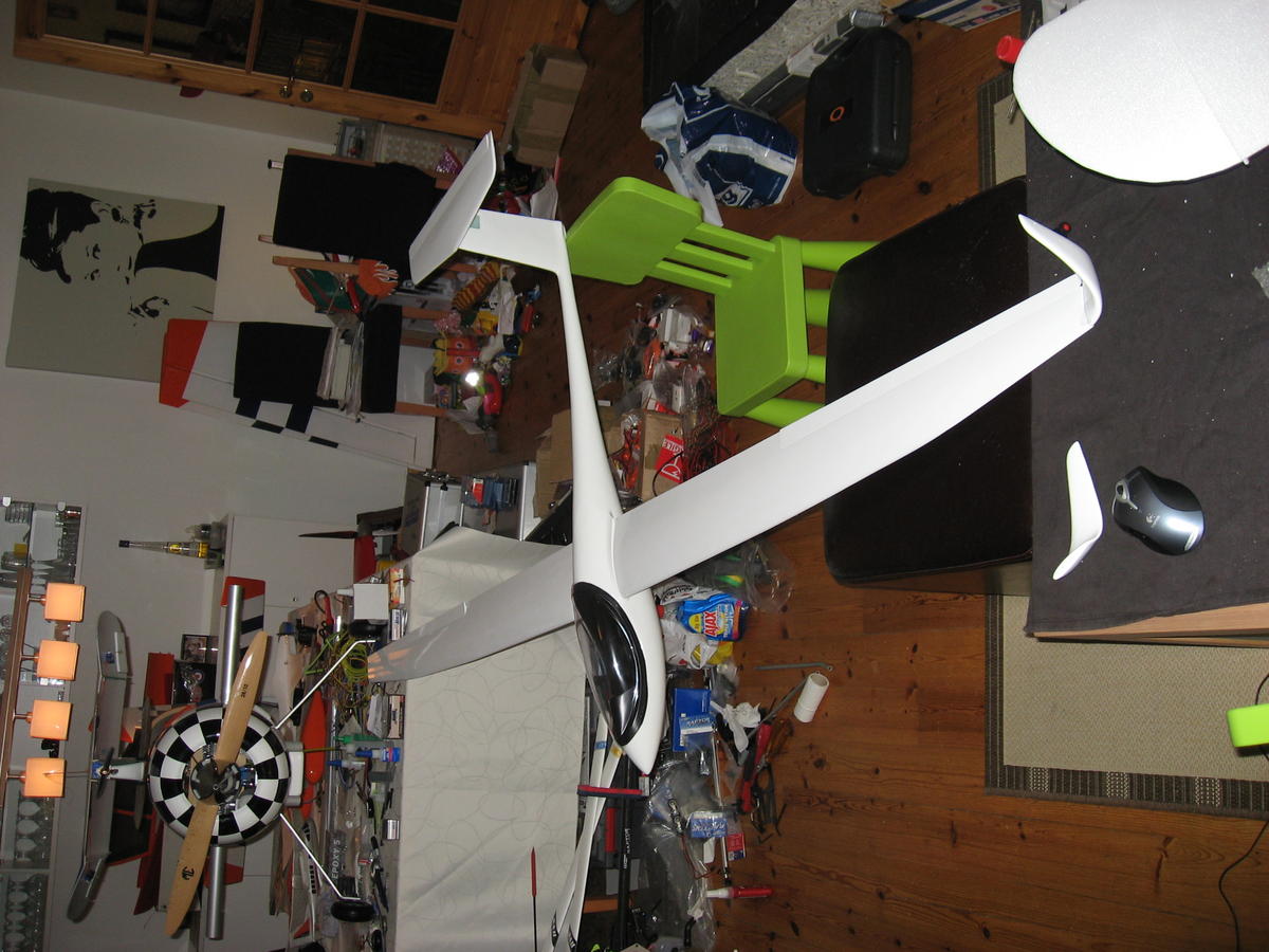

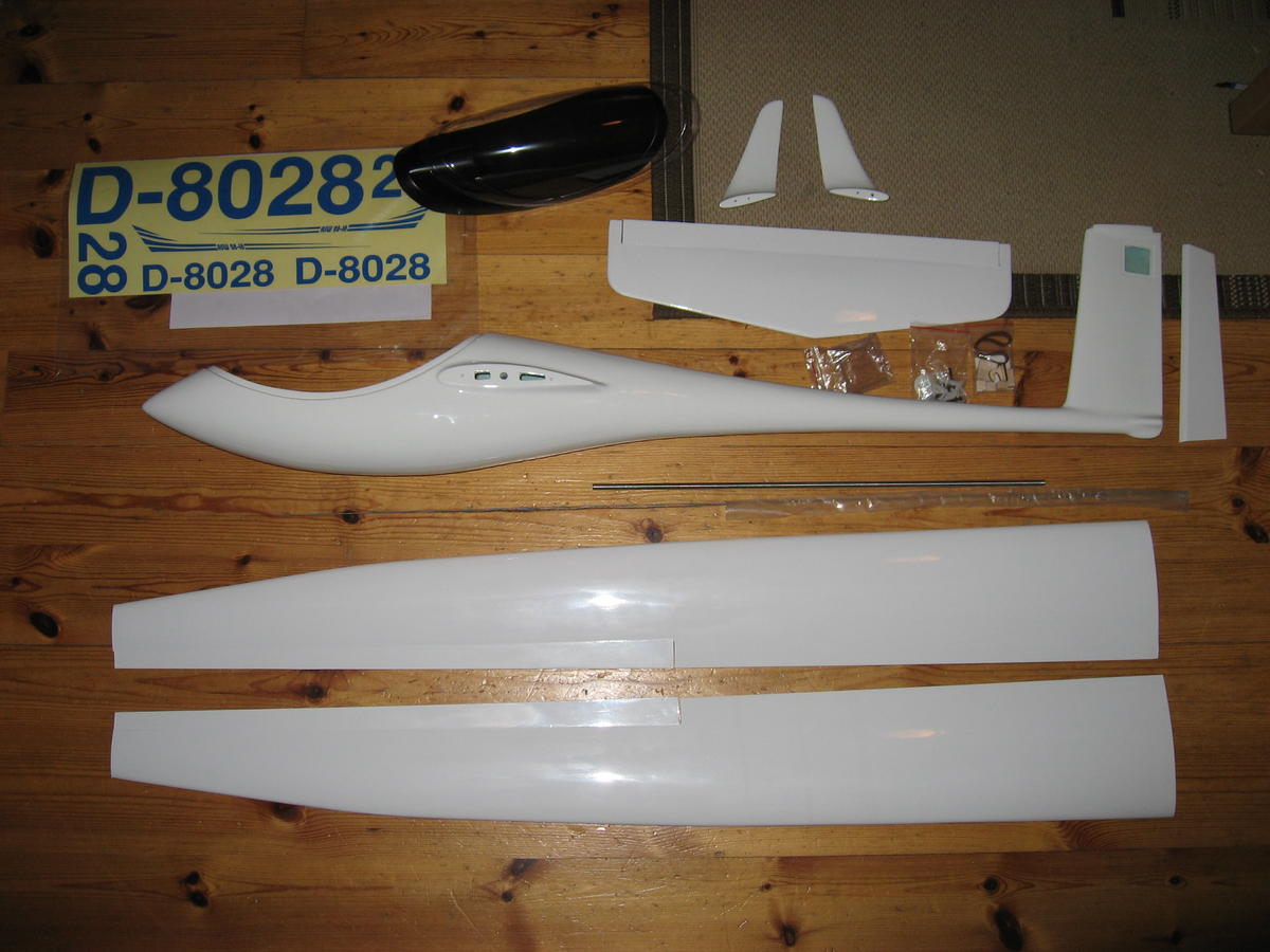

                      førsteintrykket er ganske bra kobla sammen vingene for å sjekke og det viser seg at vingerøret er 5 mm for langt, men skal nok fixes lett.
                      tok ett par bilder ett med deler og ett hurtig satt sammen
