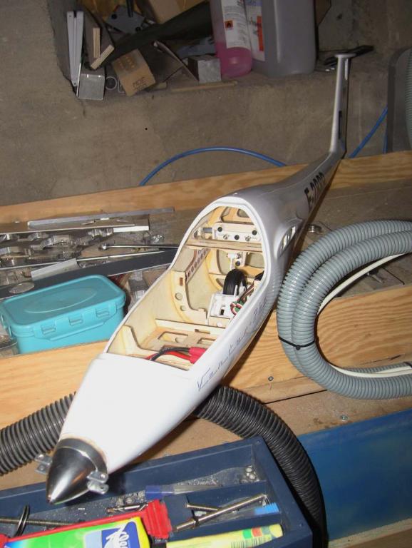

        Jeg prøver denne motoren. Har frest ut den fremste delen av innredningen der slepeutløser og tilhørende servo skulle sittet for å få plass til motor og batteri. Det blir ikke mye plass, men skal få til et 4S 1300mah lipo. Håper det ihvertfall skal gi et godt opptrekk pr utladning. Det hadde ikke vært plass til mere strøm i DF-poden heller og jeg vil tro at propell er mer effektivt, men det blir nok ingen rakett...

          Her er iallefall et bilde. Blitsen tøyset litt så de andre ble altfor lyse, får ta flere siden.
          Motorplaten freste jeg ut av et kretskort og limte den fast med en blanding av 30min epoxy og oppklipp av glassfiberduk. Det ble en seig trevlete masse som skulle sitte godt vil jeg tro.

                Dagens leksjon: -Ikke lag torpedovegg av kretskortmateriale, selv om det forsterkes med epoksy. Ikke bruk billig foldeprop fra Kina på 1000kv motor og 4S Lipo heller....
                Det kan nemlig skje at propellen knekker og vibrasjonene som kommer da gjør at motoren river i filler torpedoveggen og deler av flysnuten.

                  Du er ikke den første som har oppdaget dette - propeller og spinner til mine modeller kommer aldri til å komme fra HK eller andre Kina sjapper - kun AeroNaut CAM som gjelder hvis man skal ha billige utgaver.
                  Print er OK men da bør/må du laminere sammen 2 stykk slik at tykkelsen blir over 2mm - den bør helst være 3mm
                  HK har noen karbon plater som ikke koster all verden - det er mye epoxy og lite karbon i dem, men de fungerer utmerket som motorfeste materiale.
                  Har du ubalanse i motor eller propell så kan du lage motorfeste i stål uten at det hjelper så husk å balansere det meste i nesa før du gir full gass på motoren.

                    Det gikk ganske greit med flyet. Litt reparasjoner blir det på skroget i nesepartiet men det skal gå greit. For å få det igang igjen med materialer jeg har liggende tenkte jeg å laminere ett lag med 1,5mm flyfiner og ett lag med 0,85mm karbonlate på hver side evt to ekstra lag, altså karbon-finer-karbon-finer-karbon. Da bør det vel holde?

                      Er det meste ordentlig balansert så skal det ikke så mye til for å holde motoren på plass - det er vibrasjonene som river ting istykker.
                      Varm gjerne opp epoksyen til en 50-60 grader i det du smørere den på treverket - da blir den mer tynnflytende og trekker godt inn i porene - husk også å rubb karbonplatene med sandpapir før du klemmer alle lagende godt sammen og lar dem herde over natta.
