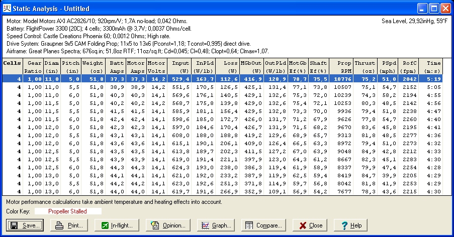

    Har lagt ved en oversikt fra motorcalc, fant ikke en 13x6 foldeprop så jeg brukte parametrene fra 9x5 som utgangspunkt
    Mener AXI er vel optimistisk der, ser ut som du må ned på 12x.. når det brukes 4s batterier - ref denne linken han bruker nixx batterier og fler celler men bruk totalspenningen som referanse.
    Men det er veldig avhengig av hvilken prop du bruker.
    Sjekke RC-group linken også
