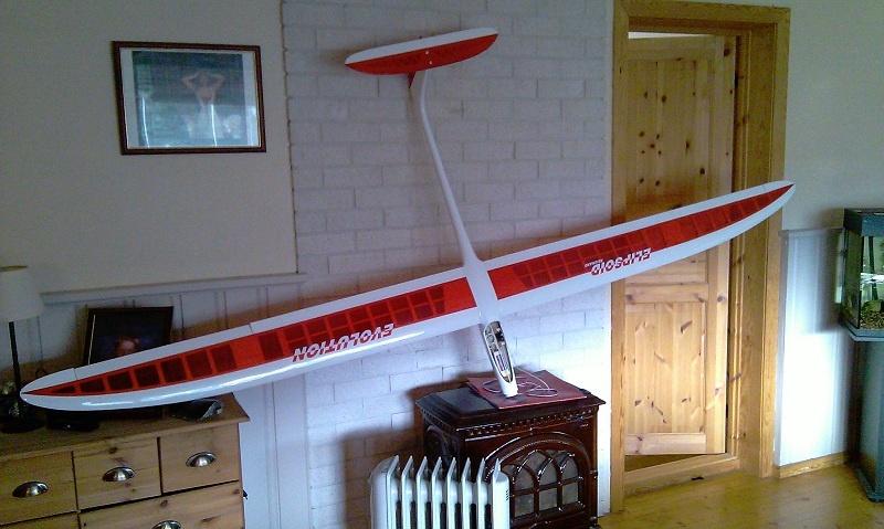

    Har snar blitt ferdig med å monter denne , men er litt grønn på det med motor og propp . Har en Attention Required! | Cloudflare og en Waypoint E3008 30-Turn Motor(86g,1212Kv) , vil noen av disse funke ? Står heller ikke noe om cg i manualen så hadde vært fint om noen viste.

    De motorene som du refererer til viker i minste laget.

      Enig med Quad her.
      Jeg bruker dette oppsettet i en 3m Reichard og det trekker meget godt. Om mulig ville jeg prøvd å gått opp til 3000mah om plassen tillater det.
      Motor: Hyperion ZS 3025-6 :Hyperion ZS 3025 6-Turn 1287Kv
      ESC: Waypoint Speed Controller 90A, 4S With 3A BEC Waypoint Speed Controller 90A, 4S With 3A BEC
      Batteri: Outrage 3S2200mah

        takker for raske svar , da er det bare å finne ut hvor cg skal være på denne doningen

          Yepp, de motorene du har vil du neppe klare å oppnå mye stig med
          Jeg mener at gearede saker er saken i seilere, bruker f.eks denne i storebroren: Siden blev ikke fundet - El Fly Den vil gjøre en god jobb i Elipsoiden også.
            Tror CG var på 56mm på den tidligere utgaven, i alle fall iflg denne posten: Elipsoid construction thread. - RC Groups
              da er jeg omtrent ferdig , men motor esc og batteri trenger vel litt luft for kjøling . noen gode måter å gjøre dette på ?

                Du har vel åpnet luftinntakene i front? Jeg lagde stor utlufthull på canopyen på XL3200, som er ganske lik men litt større.

                    Da har jeg hatt noen turer med denne , og førsteintrykket er veldig bra . Litt kjedlig at jeg traff noe på landingen i kveld og skada kroppen litt , men bare kosmetiske sprekker i overflaten. Fikk logga 63 minutter med 9 minutter motorkraft i vindstille overskyet og 10 grader . Den er endel raskere på landingen enn jeg er vant med , men stripa på Vallermyrene er jo lang nok. Hadde nok hjulpet med flaps . Reichard Proxima II ARF har jo dette så kan jo være et alternativ for det neste kjøpet . Litt lite respons på sideroret . Fikset med litt stivere overføring funker som snus nå
                    Så nå er det vel bare å håpe på bra vær så jeg får flydd litt om kveldene istedenfor å sitte å lese om det og se på youtube.
