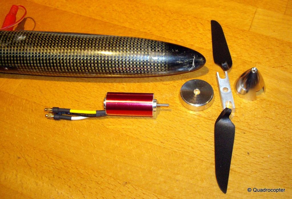

    Har noen tanker rundt det å motorisere en lett seilfly modell som passer inn i den lille F5J klassen.
    Jeg kommer til å prøver ut en kombinasjon som baserer seg på en gammel LS3 og en inrunner HK motor/esc
    Mål med prosjektet:
    • Lage en liten lett modell som har motor men samtidig flyr omtrent like bra som en DLG når motoren er koblet ut.
    • 2 clle LiPo løsning.
    Utfordringer:
    • Holde vekten nede slik at jeg beholder de bra flyegenskapene til DLG'en.
    • Finne en liten lett inrunner børsteløs motor som kan gi et bra stig på en 300-350g modell og med en lav KV og som ikke veier for mye.
    • Få ned vekten i nesa slik at jeg slipper å fylle bly i halen .
    • Få plass til alt dette i en trang å liten DLG kropp.
    Deler som er valgt:
    • Hobbyking KDA 20-40/31L (1800 KV)
    • Hobbyking Folde prop (6.5x4) med spinner.
    • 7-8A ultra lett ESC (en eller annen type som ligger i skuffen min)
    • 400mA 20C 2celle batteri .
    Vekt på valgte deler:
    • Motor (uten plugger) 60g
    • Spinner m/prop blader (før vekt redusering) 25g
    • Motorfeste 1-2g
    • Batteri 20g
    • ESC 6g

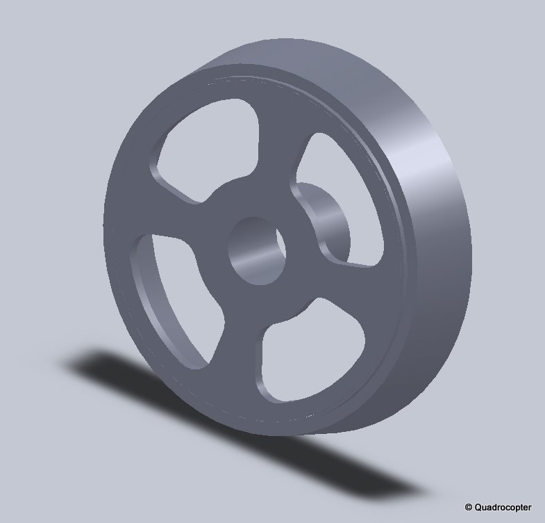

    Siden vekt er veldig viktig så kommer jeg til å modifisere spinneren som etter min mening var alt for tung.
    Tegningene er klare slik at fresen får noe å gnage på i morgen.
    regner med å få redusert vekten med en 5-10g når jeg er ferdig.
Name:	Spinner vektreduksjon del 2.jpg
Name:	Spinner vektreduksjon del 1.JPG

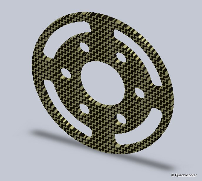

    Motorfestet blir laget i 1mm karbonplate.
    Den store utfordringen blir å få plass til de eksisterende servoene og de nye komponentene som skal inn i kroppen - men den tankeprosessen tar jeg i morgen når nesa på LS3 er kuttet slik at den matcher 30mm spinner diameter.
    Er ikke helt fornøyd med størrelse / KV på motoren men den var det eneste som HK hadde i denne klassen så vi får se om det stikker til himmels som en pylonracer
    Mer kommer.....
