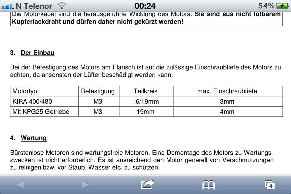

                  • Er det KPG27 eller 25 du bruker?
                    I hangaren:
                    SpeedFire F5B
                    Hawk F5B
                    MiniHawk (2stk)
                    UM Stryker Q 180
                    FPV Raptor
                    EPO Cessna (156cm)
                    • Originally posted by Arcteryxxx View Post
                      Det er KPG25 på 480 motorene! Hvis jeg husker riktig

                        Er KPG25, bildet er fra manualen til motoren
