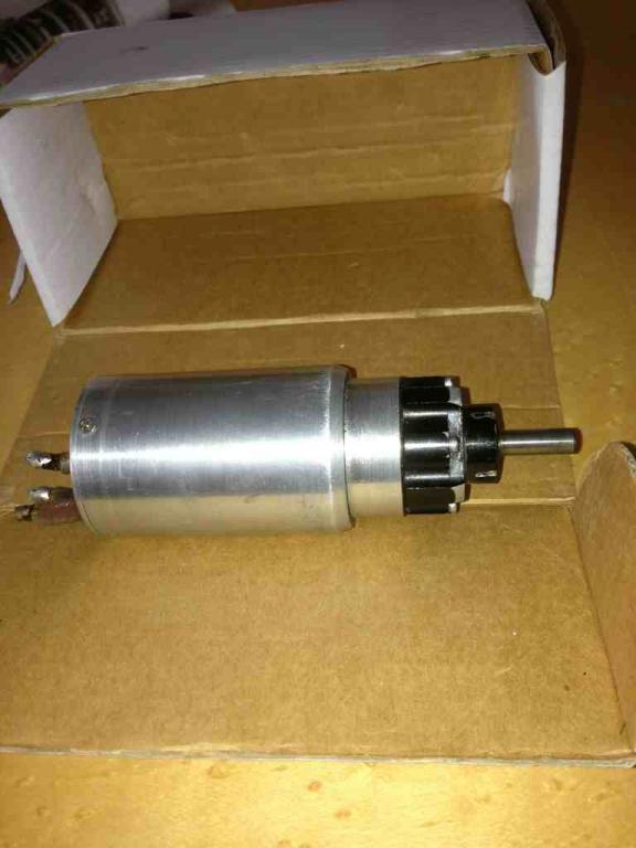

      Ny motor montert:
      Et svin i forhold til Jeti'en med sine 372 gram....
