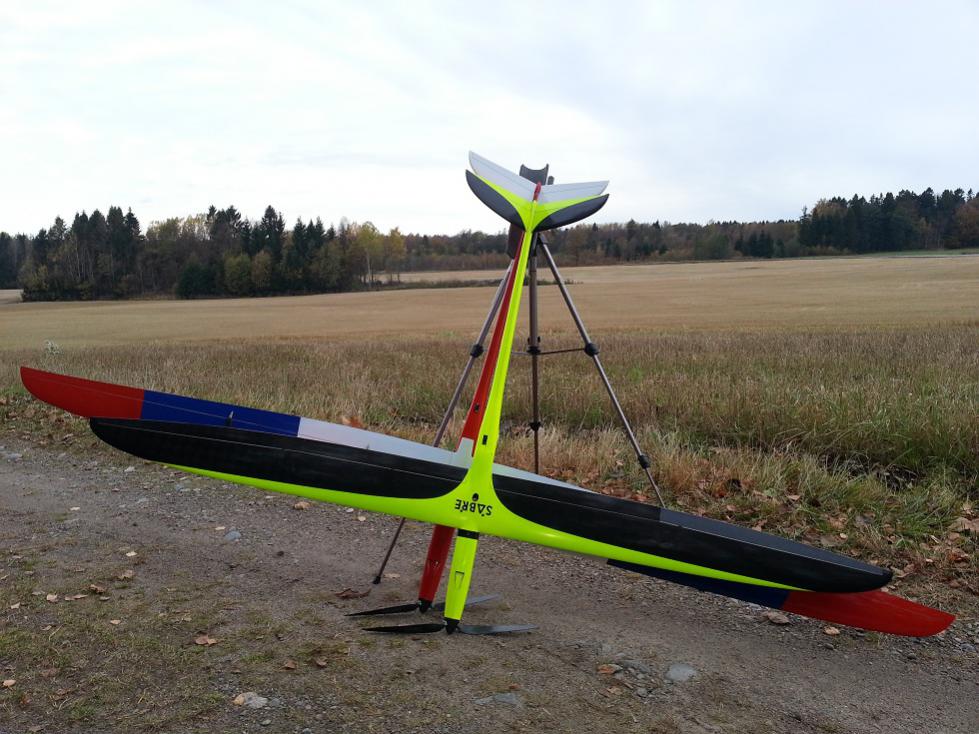

Ikke mye info om denne kjerra ennå - den skal lanseres om noen uker. Bildet er fra en teaser på Stratairs FB-side

Flott bilde Thomas. Hvor er det du flyr?I hangaren:

Hei Peter,
Jammen meg på tide å møtes med noen elektroraketter snart
Mange fine steder å fly på bondelandet mellom Larvik og Sandefjord. Stedet hvor bildet er tatt er merket med rød ring på kartet under. Det er kort vei ditt for meg og passer veldig bra til hotliner og pylon flyging.
Ta gjerne en tur bortom hvis det er flyvær en dag!
/ Thomas

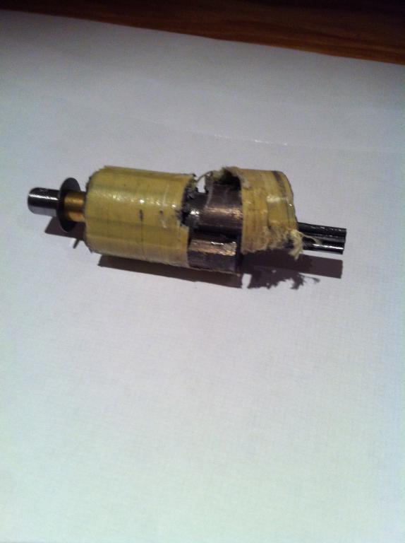

Hei !
Jeg flyr en Stratair RW med Neu 1512/2D/S 6.7 med 8S og etter noen innstillings turer så brå stoppet motoren.
Heldigvis drev jeg på med innstilling og holdt alt i hånden uten propell.
Verdensrekord i å koble ut alt av strøm ble satt der og da
Er dette en typisk overbelastning sak, eller er det mest sannsynlig en produksjons feil ?
Jeg vet ikke om mange her har opplevd at kjernen ser slik ut ?
Test turene gikk problemfritt uten stor varme av noe slag.
Hei. Kjernen har muligens ikke vært såpass ødelagt som den du har, men jeg har hatt et par tilfeller av NEU motorer (1512 og 1509 serie) som har begynnt å "kaste" magnetdeler som noen kaller det ;- )
Det er nok ikke til å komme fra at livsvilkårene til motorer og regulatorer i dette gamet er i grenseland og jeg er nok redd for at det blir vanskelig å komme noen vei med påstand om produksjonsfeil. Det jeg imidlertid opplevde var at 3 stk motorer som jeg sendte til NEU, med feil type ødelagt kjerne og lagerhavari, ble ganske kjapt utbedret og returnert til en overraskende hyggelig pris. Mener det var snakk om rundt 1200 kr for totalrenovering av 3 motorer. Min erfaring er at det håndteres på bra måte av NEU enten det er reklamasjon eller ikke....Hangar:

Hei Thomas !
Nei jeg regner ikke med at det blir noen reklamasjon / garanti sak men det er jo fint å vite om jeg rett og slett har kjørt motoren for hardt, eller om det er en svakhet. Trodde vel helt andre ting skulle ryke før dette skulle skje.
Dette er jo egentlig en 6S motor men jeg vet mange kjører med 8S og har vel ikke hørt om mye problemer.
Neu har jo en 8 - 10S motor med en del mindre rpm av samme type, kanskje det er bedre å kjøpe en slik så det holder ?
Her ble det 3 turer og så endte motoren slik, RW flyr forøvrig fantastisk bra.
Mvh Geir
Den 2D motoren har en Kv på 2550. På 8S antar jeg at du har motor RPM på tett under 70.000, avhengig av hvilken propell du bruker. NEUs spesifikasjoner sier max 60.000.
Selv kjører jeg min 1.5D med 70.000 rpm med en 17.5x17.5 på 6S, men rotoren i min motor er modifisert for dette.I hangaren:
Hei OAK !
Jeg var forsiktig og regulatoren sto ikke på "rask oppstart" så jeg tviler på det, kun kort tid med gass på så den fikk ikke bygd opp all verden av rpm.
Den siste turen i luften var en ganske aktiv tur med en del gass så den tok nok kvelden der.
Jeg har brent av en del motorer ( og regulatorer ) gjennom årene men aldri opplevd dette.
Det blir en motor med mindre kv så det holder over tid i RW, vi leker ikke selv om det er det vi gjørLast edited by 911; 25-10-13, 07:02.
Å starte disse motorene uten propell og maks celler tilkoblet er en risikosport. Det hender jeg en sjelden gang forsiktig spoler opp for å sjekke rotasjonsretning, men da er det med typisk 2 celler i stedet for 5S eller 6S som brukes under "normal" drift.Hangar:

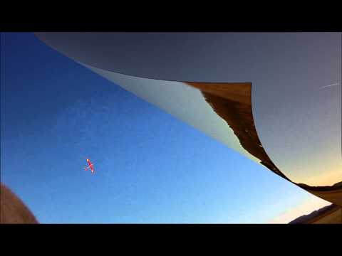

Originally posted by OTA View PostHawken går jo som en kule for bare vekslepenger, og hvis det holder mål i lengden må jeg si jeg er imponert.
Til info så har billigoppsettet nå passert 200 flighter med god margin. Har byttet ESC, men ikke på grunn av noen feil. Fikk tak i en makan som var modifisert med ny programvare og et par ekstra kondensatorer, og den har ramping i programvaren slik at den er snillere ved oppstart. Den har også vesentlig forbedret brake.
Kort flight fra forrige helg:
