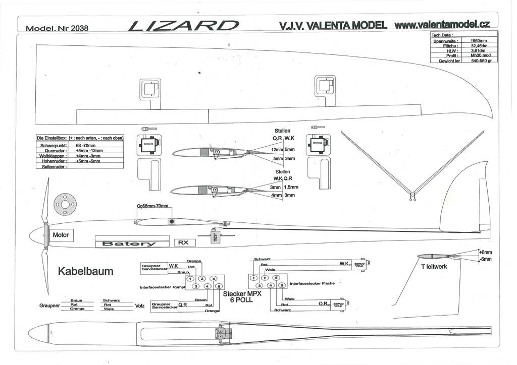

    Hvordan setter jeg opp en fornuftig funksjon på flapsene hvis de også skal hjelpe til som balanseror?
    Veiledningen til Valenta er definitivt ikke til hjelp for noen som ikke har mye erfaring med seilfly.
    Se vedlagt bilde, det er hele manualen man får med!

    At balanserorene skal gå 12 mm opp og 5 mm ned har jeg forstått.
    Men skal flapsene da gå 3 mm opp og 4 mm ned?
    Jeg har da lært at balanserors bruk skal de gå mer opp enn ned.
    Og hvor mye opp/ned skal alle disse rorene gå når man bruker luftbremsen?
    Er det noen der ute med mer erfaring enn meg som kan gi noen tips?
    Blir også takknemlig for andre tips for oppsett og funksjoner som er nyttig eller morsomme på en slik modell.

    Med mindre det står oppgitt mm-mål til flaps manualen, ville jeg tatt utgangspunkt i halve utslaget av balanserorene, og samme forholdstall mellom opp og ned (differensiering).
    For bedre rollrate og generelt mer rorrespons kan du flytte CG bakover. Fremtunge fly er mye mer sedate.
    Hvis du etter disse to tiltakene fremdeles har urette/ikke-lineære roller ville jeg forsøkt å sette rorutslagene på balanseror likere hverandre. (mindre differensiering)
    Feks forholdet 2/3 istedenfor 1/2 slik du har nå. Behold den store opp-vandringen, og øk på nedovandringen.
    Bare sørg for at hengslene og linker tolererer dette. Særlig når du legger til flaps som luftbrems i tillegg.

      Det finnes ikke noen annen manual enn det som er på bildet i post 1.
      Q.R er vel tysk for balanseror, hva W.K står for er jeg usikker på.
      Så slik jeg forstår det skal flapsen gå mer ned enn opp, men jeg syns det virker rart.
      Og i hvilket tilfelle, utover balanseror, trenger flapsene å gå oppover?
      Ved luftbremser skal de vel nedover og balanserorene oppover?
      Er det noen hensikt å lage "flightmodes" på en slik modell?

        W.K er Wölb-klappen = Flaps
        Synes også det var rart at flaps skulle mere ned enn opp ved bruk som balanseror. Du får nesten bare prøve, og se hva som skjer. Men hvis du skal få bremset skikkelig så hadde jeg vel satt opp ca 60 grader flaps ned, litt balanseror opp, og dykkror i luftbrems. Men CG har hvertfall mye å si for responsen. Så akkurat dette med rollrate burde være greit å få fikset.
