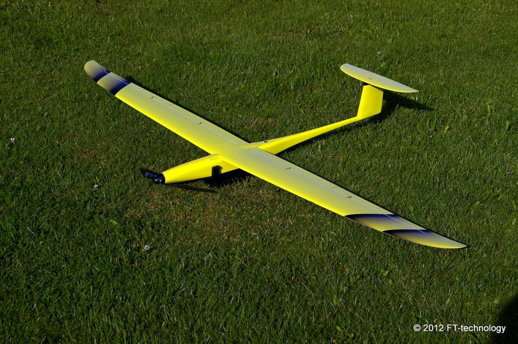

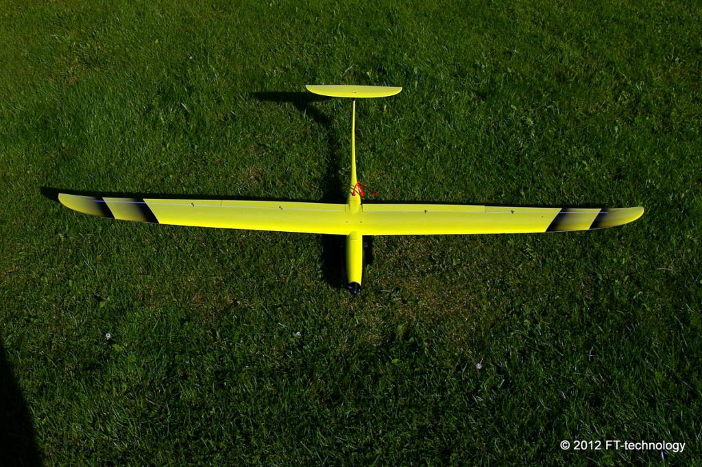

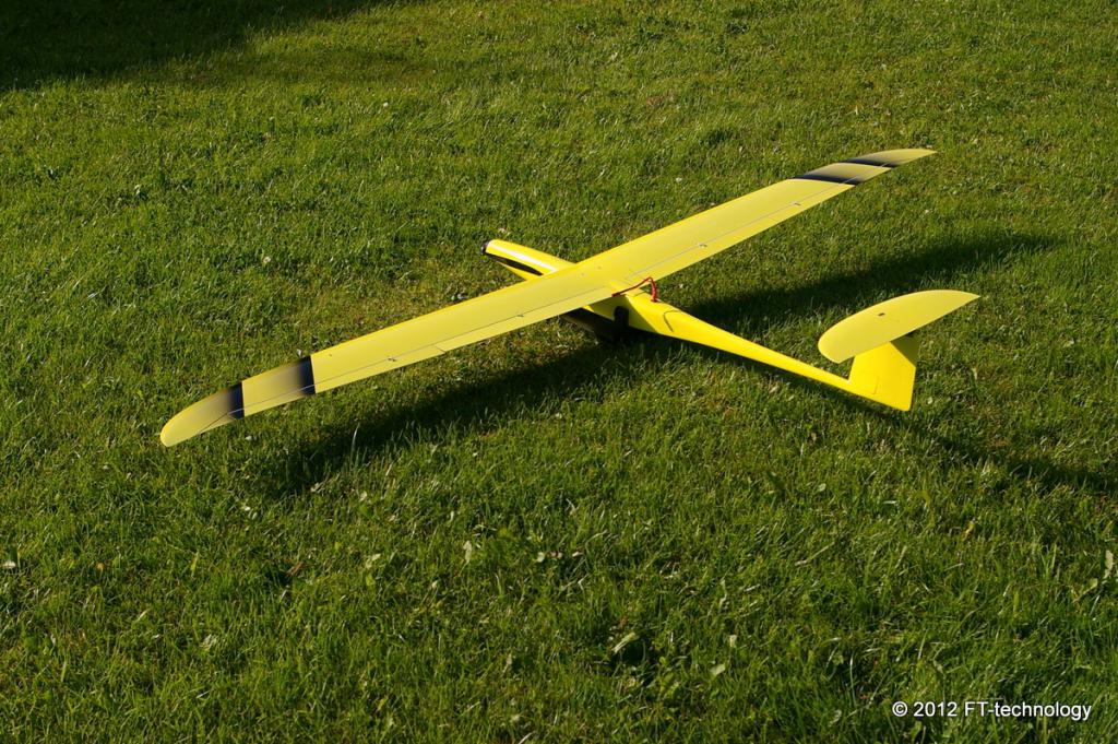

    Raketenwurm 2B
    Modell navn:
    Raketenwurm 2B - Show model
    Produsent:
    StratAir
    Tekniske Data:
    Vinge spenn.......: 1900 mm
    Lengde............: 990 mm
    Totalt Vinge Areal: 28,09 dm²
    Tom Vekt..........: ca. 450g
    Max. FAI Vekt.....: 2105g
    Ekstra............: Show modell - Dobbel karbon vinge
    Ytelse:
    Effekt: Estimat Ca. 3000 Watt (17x18 propp)
    (6-7000 Watt oppgradering på gang, info om denne kommer i en ny tråd)
    Amper.: 200-250 Amper (estimat, må måles)
    Bestykking:
    Balanseror servoer: Hyperion HP-DS095-FMD
    Flaps servoer.....: Hyperion HP-DS095-FMD
    Høyderor servo....: Futaba S 3150
    Motor.............: Kira 600-38 + 6,7:1
    ESC...............: Kontronik FAI18
    Spinner...........: RFM 36mm, 5º eller 7º twist
    Propell...........: RFM 17×18 Gold eller 18×19 smal
    Batteri...........: LiPo 3300mA 35-70C 4 celler eller bedre
    Rx-Batteri........: Sanyo Eneloop (AAA) 800mA NiMH
    Mottaker..........: Spektrum AR6255
    Ca Pris (tom/full):
    4500.- / 16000.-
    Beskrivelse av modell
    Kommer.....
    Oppsett:
    CG: 69mm bak leading edge
    Nøytralt Høyderor
    Sett opp flyet slik at hoved vingen er i 0°, sett opp elevator roret slik at det er også er 0°, juster så "trailing edge" opp 2 mm (ca 1,3°)
    Speed mode
    Nøytral...: alt til 0
    Høyderor..: +7 / -6 (20% Expo)
    Balanseror: +9 /-5 mm
    Snap Flap.: Flap = -5 mm (målt inne ved kroppen) ved høyderor maks opp
    Snap Flap.: Flap = +1 mm (målt inne ved kroppen) ved høyderor maks ned
    Snap Flap.: Balanse = 1 mm mindre enn Flap
    Motor Mode
    Deaktiver Snap Flap
    Deaktiver Butterfly
    Normal Modus (seilfly / Timeflight)
    Nøytral innstilling
    Flaps......: -3 mm, Balanse ror: 0,5 mm mindre enn Flaps
    Balanse ror: +9/-2 mm (+80% differensial)
    Landing (Butterfly)
    Flaps.....: ca. 45° ned (33 mm)
    Balanse...: ca. 20° opp (15 mm)
    Høyderor..: -5 mm ved maks Butterfly
    Balanseror: utslag stilles til maksimum
    Balanseror differensiering: reduser (80% differensial)
    (alle verdier er målt inn mot kroppen)
    + = opp
    - = ned
    Userguide/Datablad:
    Bilder:

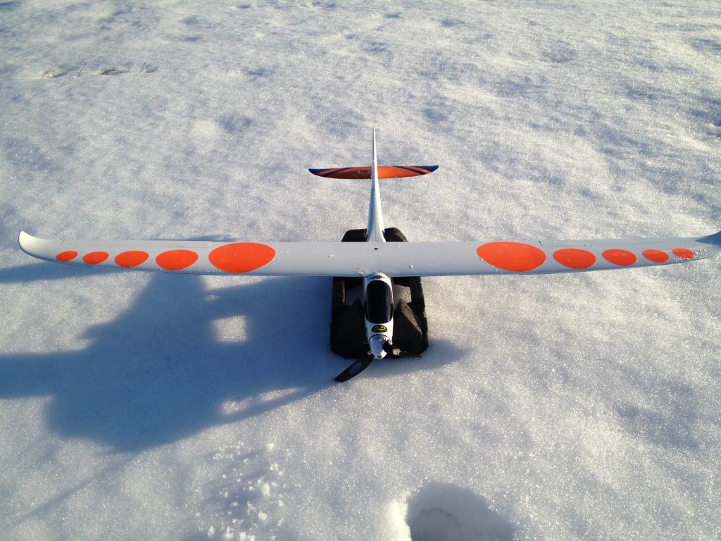

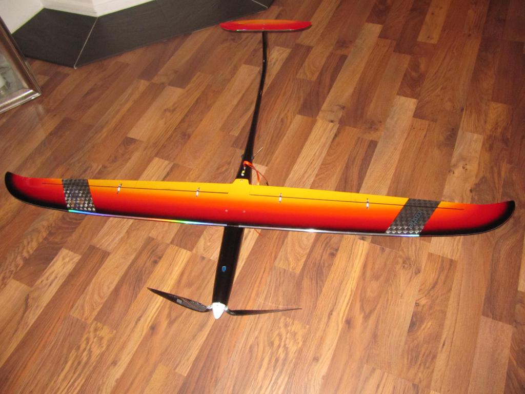

                        Modell navn:
                        X-plane
                        Produsent:
                        Yuri Virchenko
                        Tekniske Data:
                        Vinge spenn.......: 1370 mm
                        Lengde............: 940 mm
                        Totalt Vinge Areal: 15,7dm²
                        Tom Vekt..........: ca. 440g
                        Max. FAI Vekt.....: N/A
                        Ytelse:Effekt: Estimat Ca. 2500 Watt (15x18 propp)
                        Amper.: 140 Ampere
                        Bestykking:Balanseror servoer: Hyperion HP-DS09SCD
                        Flaps servoer.....: Hyperion HP-DS09AMD
                        Høyderor servo....: Dymond D60
                        Motor.............: ARC 28-58-1 / Kontronik KPG25 5,2:1
                        ESC...............: CC P125 (mod)
                        Spinner...........: RFM 32mm med 38mm midtstykke
                        Propell...........: RASA 15x18
                        Batteri...........: LiPo 5S2200 55C Gens Ace
                        Rx-Batteri........: Zippy 2S700 LiFe
                        Ca Pris (tom/full):
                        4500.- / 10000.-
                        Minihotliner som er bygget for inntil 4kW og 16x17 propell. Litt tricky i launch men flyr utrolig godt. Kilen på CG.
