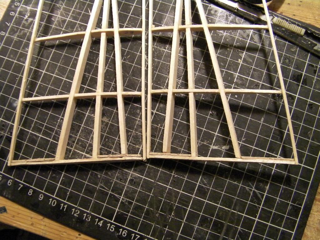

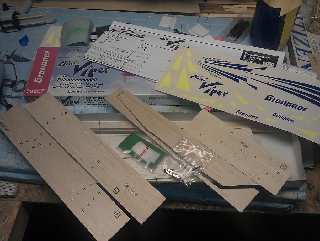

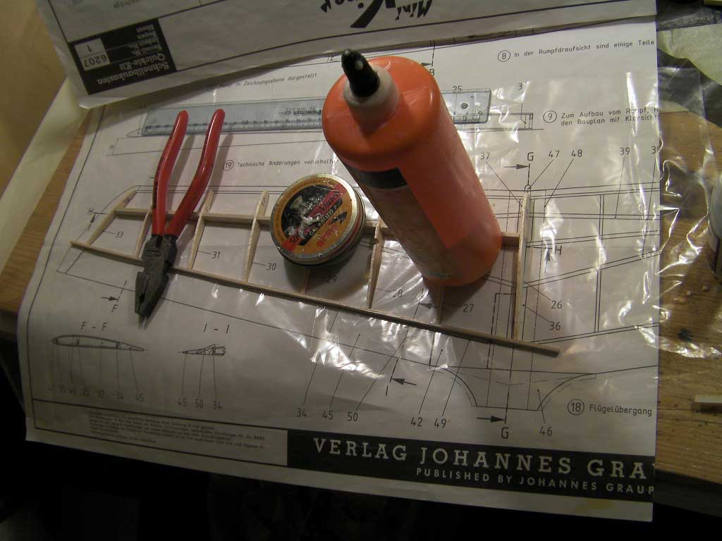

    Etter at Mini Viperen tok seg en tur til skogs for noen år siden,
    fant jeg den frem igjen, og begynte å skjære ut vingeribbene for å bygge en ny ving.
    Ser nå at det var greit at jeg tok vare på balsaflakene ribbene satt i, og ikke kastet de.

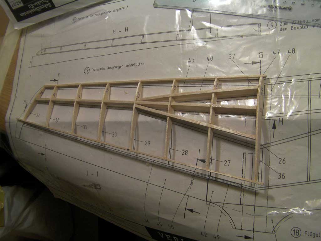

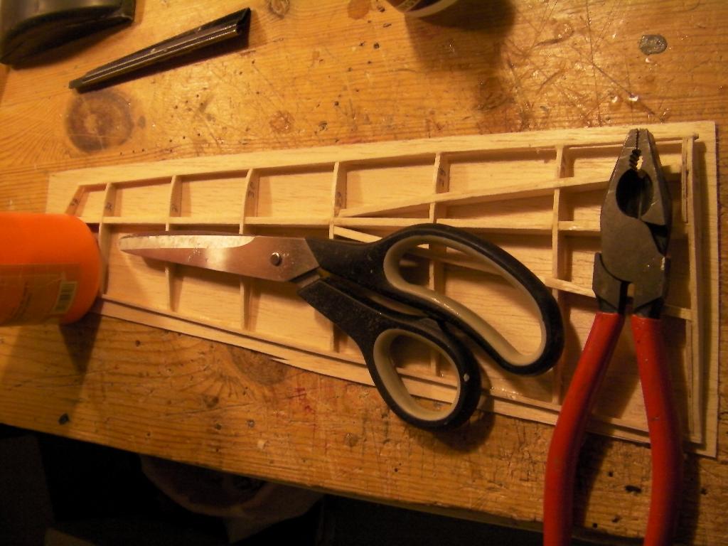

      Videre bygging Mini Viper ving.
      Bygges med 2 og 3 mm balsa, og plankes med 1 mm..

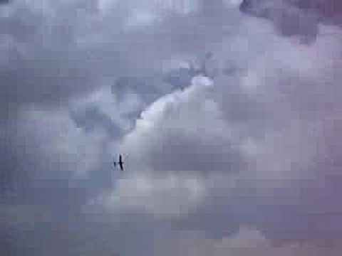

      Her er en video jeg fant på Youtube.
      Jeg hadde ikke videokamera da jeg fløy min, så jeg får legge ut en video i høyere oppløsning når den flyr igjen.

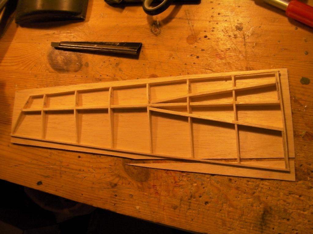

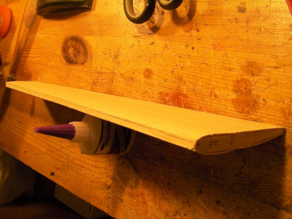

          Ribbedeler av plywood for forsterkning av vingefester limt på innerste ribbe.

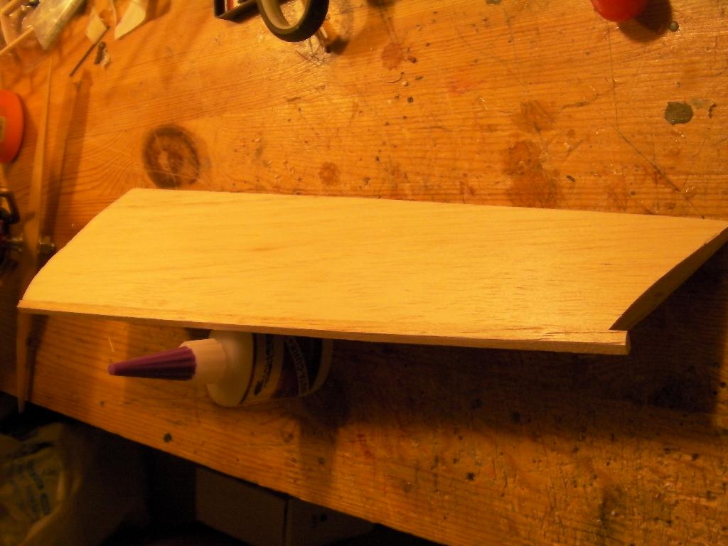

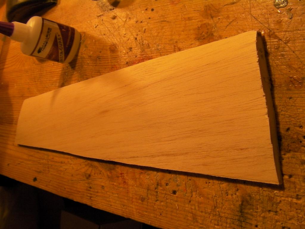

          Vingeskallet tilskjæres.
          Skjellettet limt til bakre del av skallet og holdes nede under tørking så den blir rett.

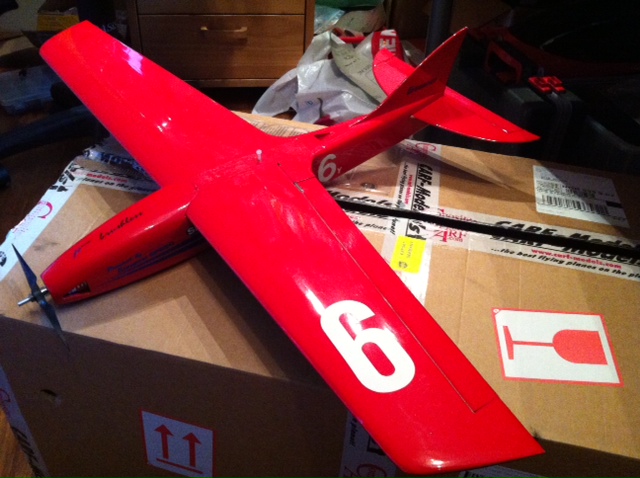

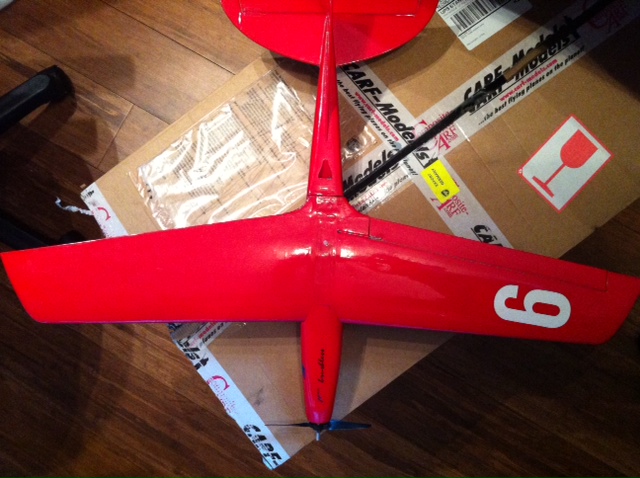

                      Hadde en på lager her også, gitt Denne kan selges hvis noen er interessert. Satt inn den største børsteløse MEGA-motoren jeg kunne få plass til. Tror det er 16/15/3(?). Tør ikke ta øynene vekk fra modellen et sekund når jeg flyr den, i alle fall Disse går styggfort.

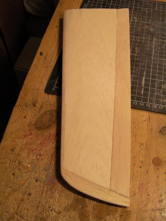

                        Begge vingehalvdelene laget. Høvlet og pusset bakkantlist på høyre vingehalvdel.
