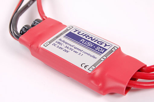

For det første dette er en ren ESC uten noen form for BEC/UBEC
Den er opto-isolert fra resten av elektronikken, dette gjøres for å spennings isolere ESC'en fra resten av komponentene i flyet.
Brenner denne så mister man definitivt ikke flyet, grunnen er at denne ESC'en krever at resten av flyet får spenning fra et separat RX-batteri eller tilsvarende.
For det andre så er det YGE spesifikasjonene så langt unna "Elles normale verdier" som man kan komme - og dette er grunnen til at konkurranse pilotene som virkelig har behov for ekstra ytelse samt setter skyhøye krav til produktet bruker denne!
Originally posted by rcmodeller
View Post
Det er ingen forskjell mellom BEC og UBEC begge kan være innebygget i ESC eller leveres som en separat ekstern enhet, den finnes også lineære UBEC samt switch'ede BEC'er.
Husk at UBEC stammer fra BEC brandet "the Ultimate Bec" og har i ettertid blitt adoptert som en egen BEC kategori.
