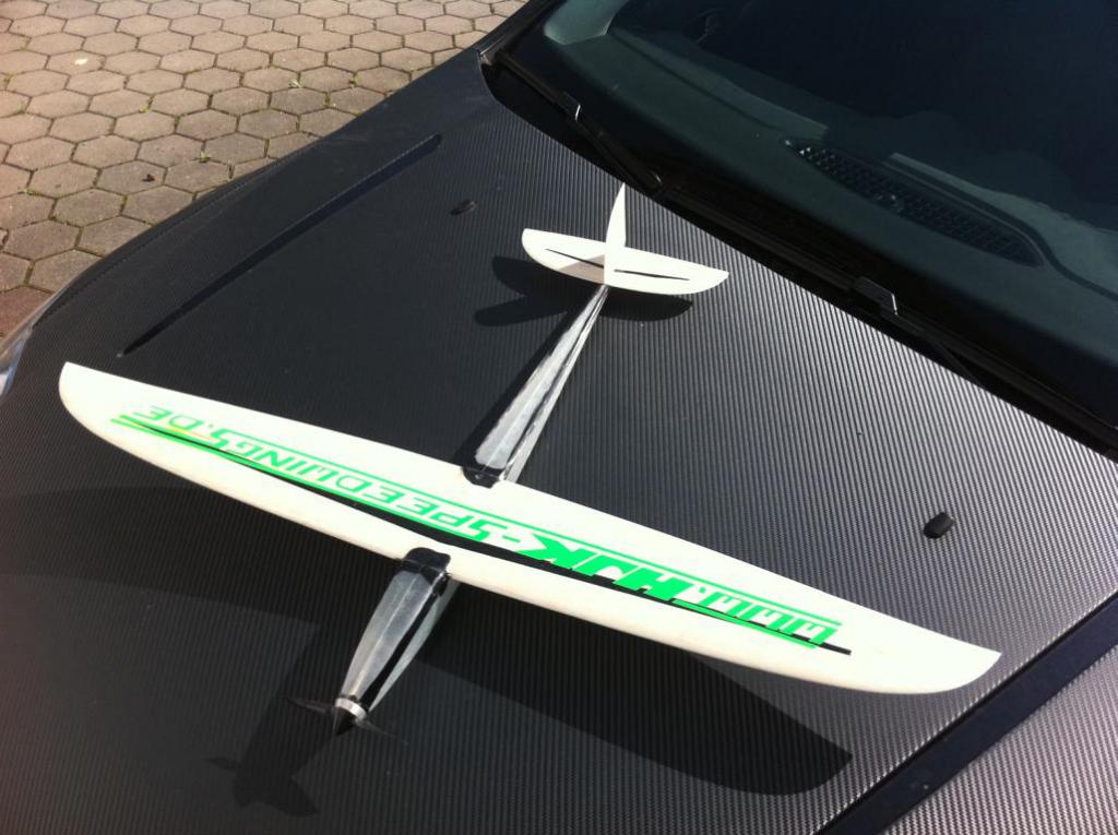

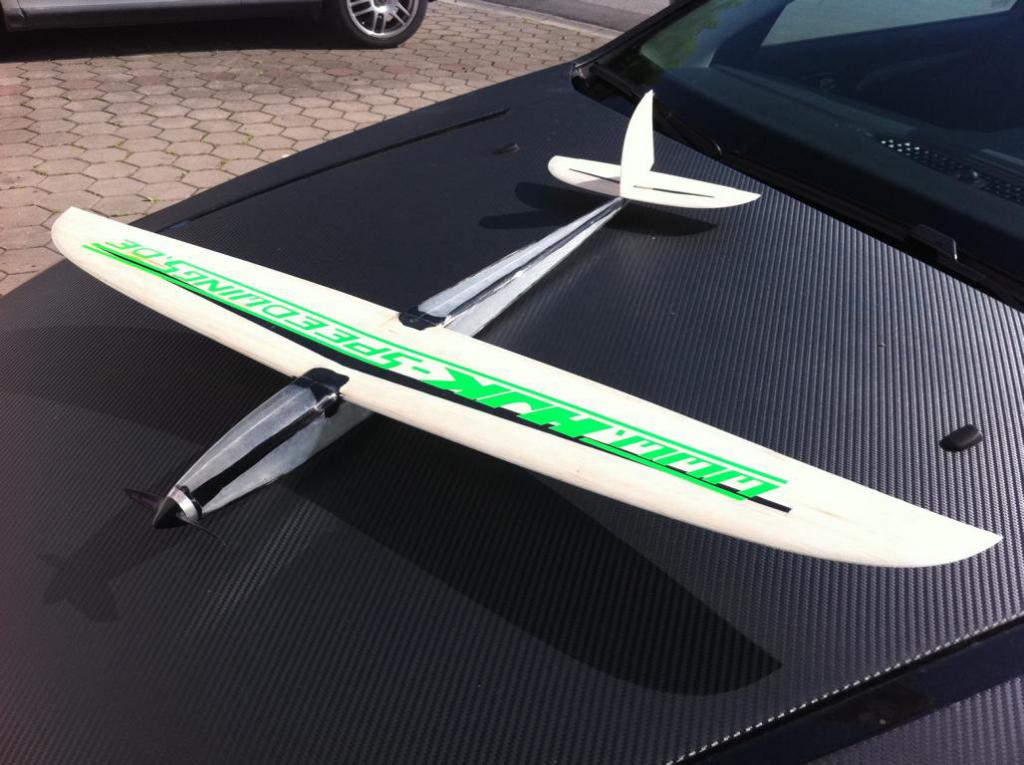

    Jeg har fått sansen for raske modeller etter noen F5F modeller, og har nå bestilt meg en HJK-Speedwings LP1.1 i rimeligste utgave – altså glass.
    Har vært på utkikk etter en liten og rask modell, og LP 1.1 går vel greit inn i den kategorien. Vingespenn 96 cm, lengde 64 cm, og i byggetråd på RCG snakkes det om passering av 200 mph grensen allerede på jomfrutur. Det er den sterkeste og dyreste versjonen som de har oppnådd det med, den som er i såkalt spread tow carbon. Den jeg har bestilt er som sagt i glassfiber med karbon forsterkning, og koster omtrent halvparten av spread tow versjonen.
    Produsenten påstår at også rimeligste versjon skal tåle mer enn 1000 watt, og det er vel opp mot det jeg har tenkt å bevege meg. Kommer til å begynne med 3S 2200 mAh pakke, det skal være plass til 5S pakke i modellen. Får se om jeg går skrittene 3S-4S-5S eller om jeg hopper over 4S. Det er uansett en stund frem i tid.
    Utstyr som er planlagt er HET 2W 25 motor, CC Ice Lite 50 eller 75, "hel" (ikke foldbar) propell, HS65B eller Graupner C 261 på høyderor. Balanseror vet jeg ikke enda.
    Satser på pitch speed rundt 220 km/h med 5,25x5,25 og 3S i starten, med 5S og 4,75x4,75 bør jeg havne på pitch speed rundt 320 km/h. Bør vel gi hastigheter på henholdsvis ca 190-200 og opp mot 300 etter hvert.
    Jeg syns modellen er skikkelig tøff i glass utførelse, det er ikke brukt lakk med farge, så man ser rett gjennom glassfiberen på treverk, karbon etc som er under overflaten. Foreløpig har jeg bare bilder fra hjemmesiden til produsent, skal få lagt ut noen bilder så snart jeg mottar modellen.
    Planlegger en liten byggetråd her om det er interesse for det.
    Link til flyet på produsentens hjemmeside.
