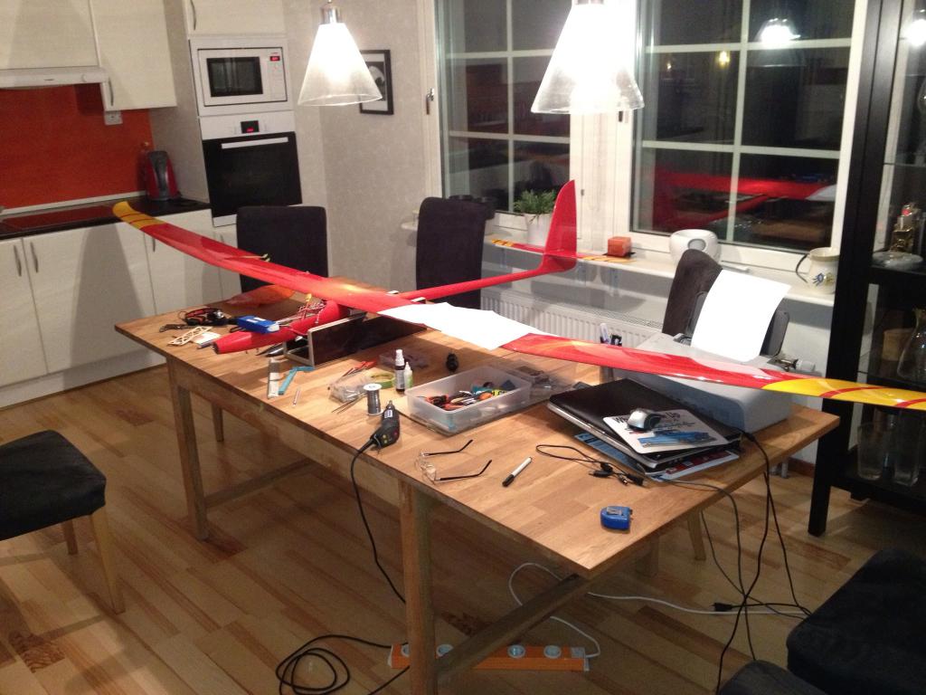

    Valenta Thermik Excel XL
    Tok en bråsving til Ålesund for noen uker siden etter en annonse på Rcmarked. Roar hadde liggende en flette ny Valenta Thermik Excel XL liggende han ville kvitte seg med. Nå bor den hjemme hos meg, ferdig og venter bare på pent vær for jomfrutur.

    Har du noen spesifikasjoner på modellen (motor, prop etc.), sikkert flere som sikler på en slik lekker modell.

      Heeelt foran er det en Cam klapp propell 18,5x12' bak den en AXI 2820/8 GOLD LINE + PG 4/33, A-Turnigy 85A SBEC regulator, 4 celler 5000 LiPo. Vinge og høyderorservo TGY-712G og BlueBird siderorservo og ekstra mottaker akku. Flyvekt 4,3 kg på 4 meter vinge
