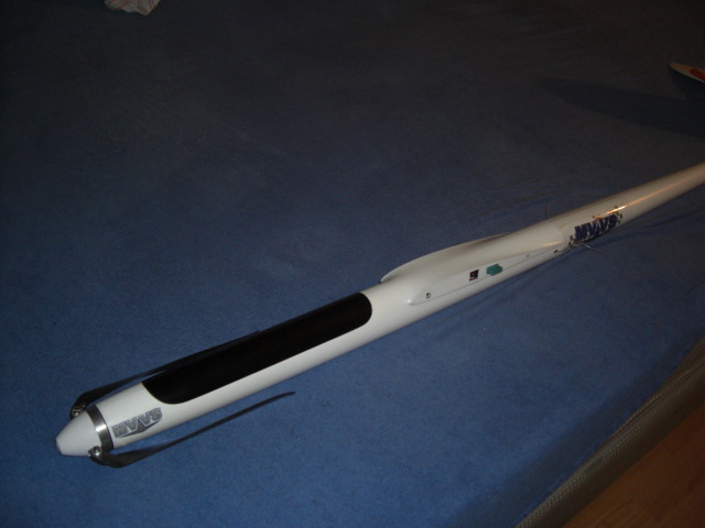

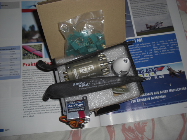

da blei det en slik motor MVVS 5.6/690 Electric Motor mener den skla gå akk in i fronten , å 15*10 aeronaut som blir kjørt på 2200 4seller som går akkurat oppi blir kanskje ikke en rå hotliner men valgte å gå uten gir ..hva trur dere om det her ?
E typhoon??
Originally posted by laker47 View Postda var mesteparten av utstyr i hus motoren får jeg akkurat klemt in men må korte snuten in en 5mm så er den i box blei en liten bom med spinnerda men

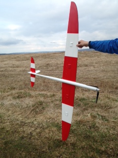

Lekker finish. Lakkert i forma, så den har sømløse overganger. Flyr som en drøm.
Det er bare å glede seg. En snerten modell med snert!mvh

Da er de første turene tatt.En ny opplevelse innen hobbyen.Var en del vind,men den lot seg ikke hindre av det.Stort potensiale.
Tok termik i therm mode og akselrerte bra i speed mode.Med mitt oppsett veier den 1780gr.Neu 1110\6.7 14\10 prop og 3 cell 3300.
Hadde 8 turer på batteriet uten problemer.Stiger vertikalt.Ny favoritt i bagasjerommet.

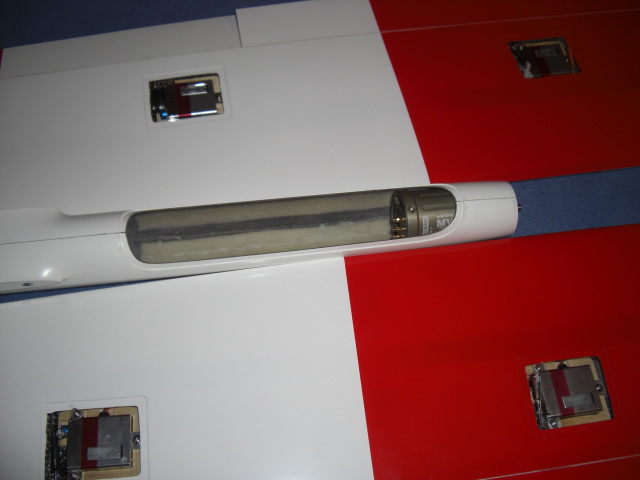

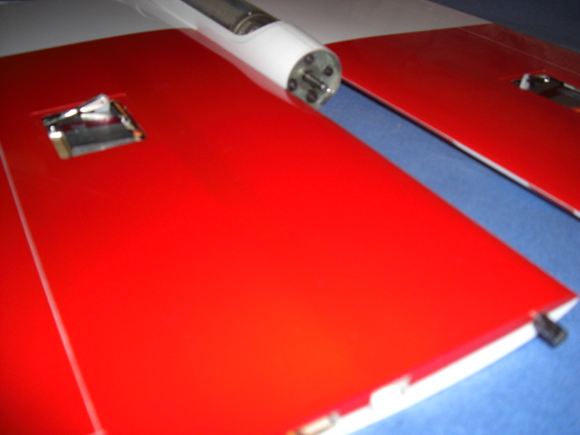

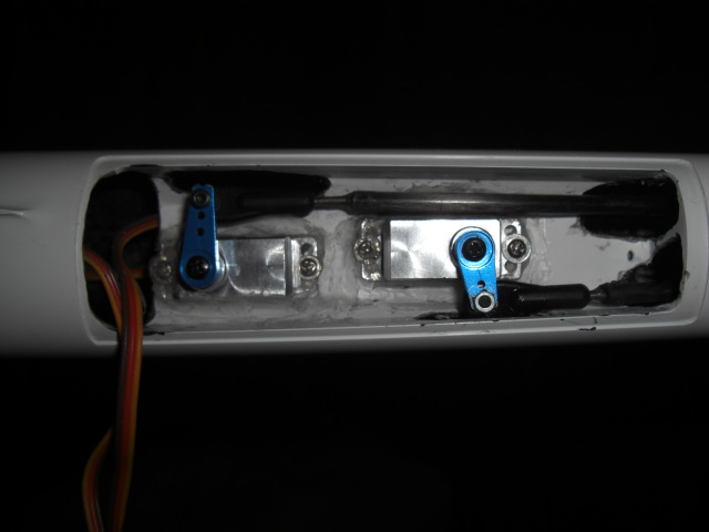

har nå fåt montert og justert servoer i vinger og montert motor,, testa ut watt og amp og den havna på ca 700w og 53amp å med 4s drar 3kg med fiske vekta så trur det burde funke bra har du pers testa hva din drar med vekt?
