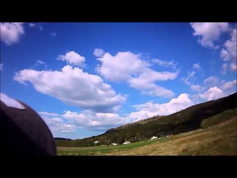

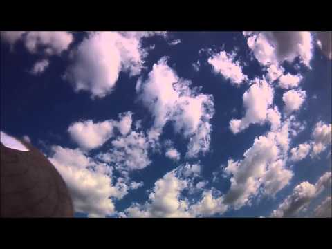

      Her er 6S video.....

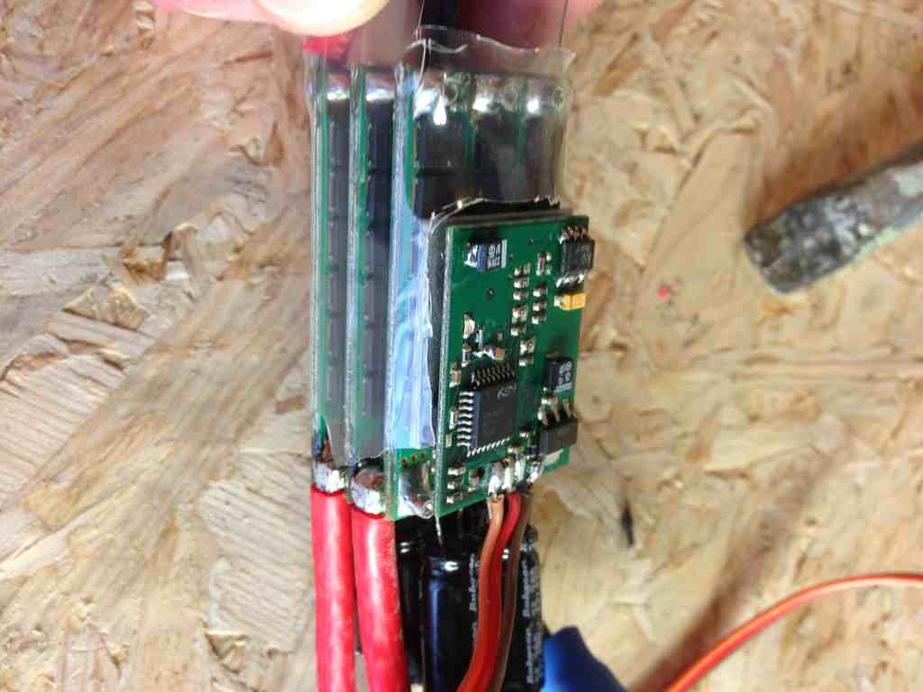

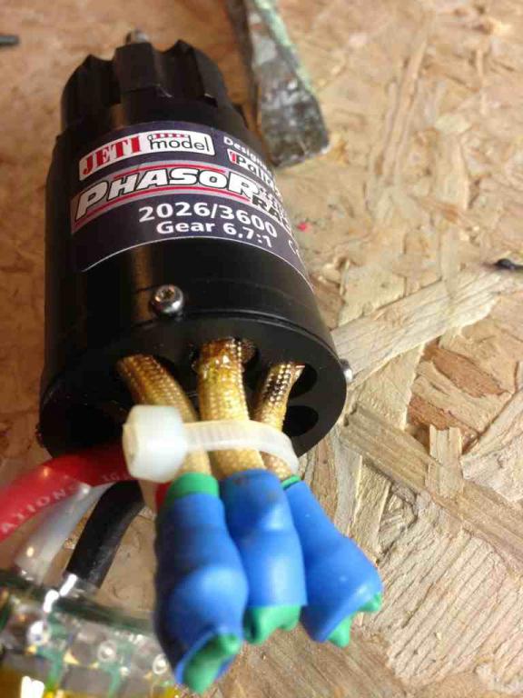

              • Arcteryxxx
                • 1070
                Motoren brant. ESC ser grei ut.

                    Jøss, trolig en "Joker Nord" utgave du har fått, Phasoren skulle/burde tålt ditt oppsett !

                      Står motoren fast ? Kan være mekanisk feil som har fått den til å kortslutte !? Hvis motoren har "saturert" blir jeg sjokkert.

                      • Arcteryxxx
                        • 1070
                        Akselen lar seg bevege. Flere momenter som har spilt en rolle: 13 pådrag i flighten, 27grader i lufta og muligens litt kort tid siden flighten med 5S.... Sender inn motoren i morgen og har blitt lovet ekspress behandling.
                            Tja, 27 røde er jo ganske lunkent til her på berget å være, men allikevel......du hadde vel omtrent en halvtime mellom turene dine så det burde være tilstrekkelig avkjøling. Vanskelig å spekulere, men hvis dette er for mye for motoren, så er det ikke helt bra. Slik bruk tåler en NEU 1512.
                              300kv mer og ca 50gram mindre masse kan utgjøre forskjellen alt annet like.
                              Har iallfall utforsket grensene til Phasoren, bare dumt jeg ikke hadde en logger. Ta utgangspunkt i 280-300A, så skal den tåle 10 opptrekk i vanlig Norsk temperatur. Tror jeg skal bestille meg et nytt 5S batteri for "rolige" flighter.
                              PS: vær forsiktig med 18x21 på 6S. Den trekker 40-50A mer enn den 17,5x17,5 jeg brukte.
