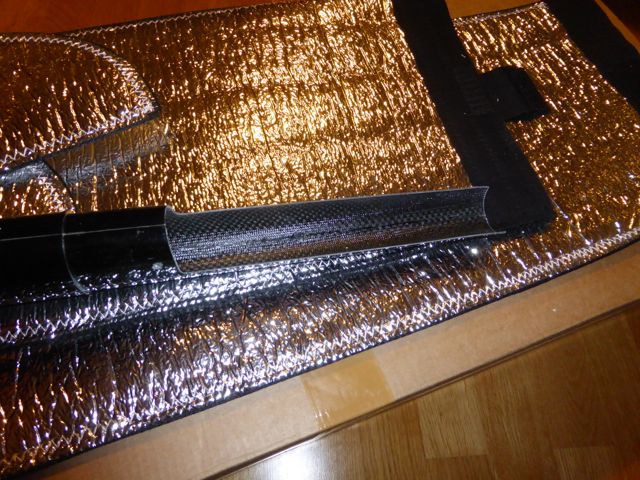

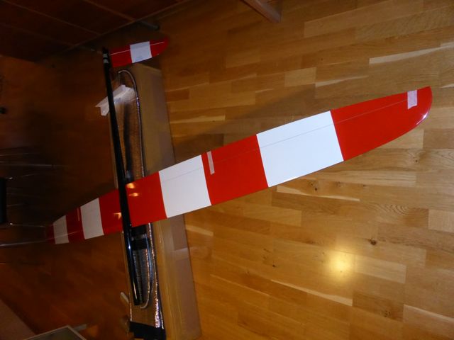

I går kom den i posten, drøyt 13 måneder etter bestilling. Var klar over lang leveringstid på forhånd. Når det kom mail fra Jiri (produsent) om at modellen var klar, hadde jeg faktisk glemt at jeg hadde bestilt den…

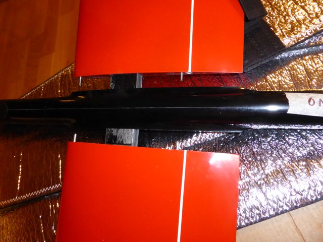

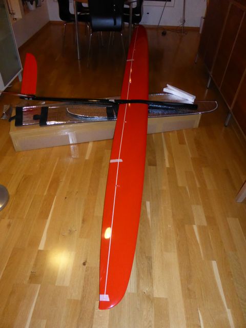

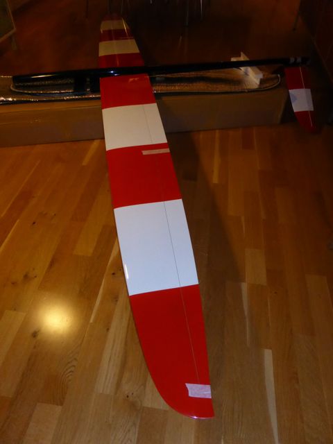

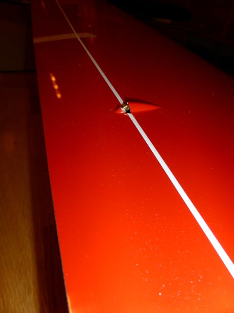

I første omgang blir det bare noen bilder tatt innendørs i litt dårlig lys, etter hvert blir dette en byggetråd. Vet det er flere tilsvarende modeller på vei til landet, så hyggelig om flere bidrar.
Kvaliteten er utrolig i forhold til hva man betaler. Modellen er ganske komplett med motorspant, ferdige rorhorn og deler til linker. Følger og med spant til MPX kontakter mellom frem- og bakdel av kroppen, samt plate til å montere haleservoer i. Servodeksel var det og med.
Tidsperspektiv i forhold til når denne skal være ferdig har jeg ikke. Jobber 100% og vel så det, studerer 50%, og har en modell som skal ferdigstilles før jeg begynner på denne. Kanskje til sommeren?
Har litt planer om hva som skal inn i modellen. Motor blir Jeti Phasor 2026/3600, ESC Jeti Spin 160. 6s 2200 mAh lipo. Med 16x16 RFM blir vel det drøyt 4000 watt. Søk etter Viking 2E race på google eller youtube så dukker det opp video av modellen med det oppsettet.
God plass til 6S 2700 mAh i kroppen, men det blir overkill og litt tungt. Kanskje kjøre 5S 2700 mAh i starten, vet ikke helt enda.
Servoer i halen blir JR DS285MG, i vingen s.Bus utgaven av futaba S3150. Futaba mottaker med telemetri og 5s AA eneloop så langt bak i bommen som nødvendig for å få riktig CG.
