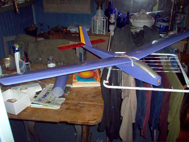

              Skal prøve med enda litt mere tyngde foran for å se hvordan det hjelper. også må jeg limme litt for landingen var ikke helt vellykket (se bilde) ogaå har jeg ett problem, har ikke peiling i det hele tatt på hvordan man egentlig skal fly seilfly, bortsett fra å prøve å holde det oppe i luften . så hvis noen har noen grunnleggende tips så kom med dem.
