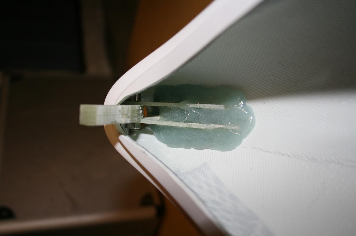

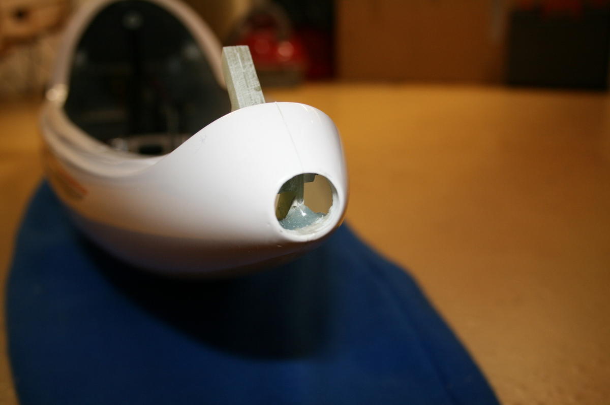

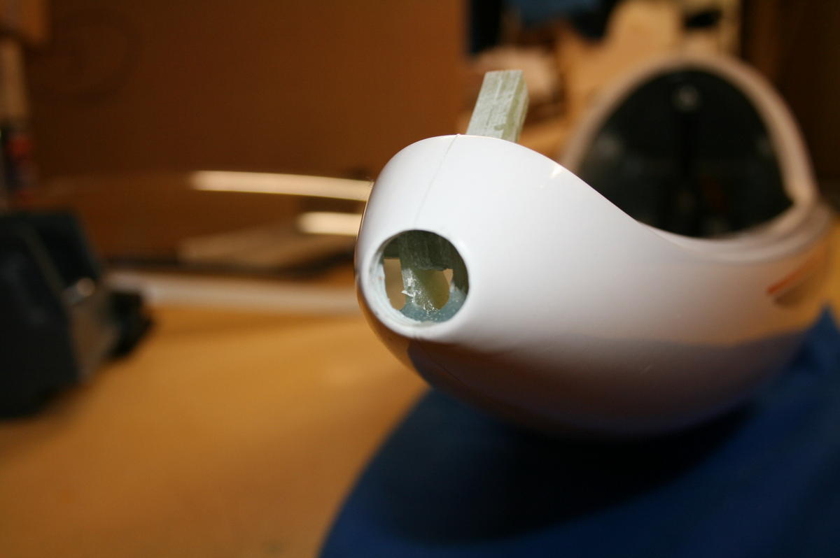

    Legger ved noen foto her. Det er ca 12mm inn til armene fra ytterkant av seilflynesen.
    Mvh OJ

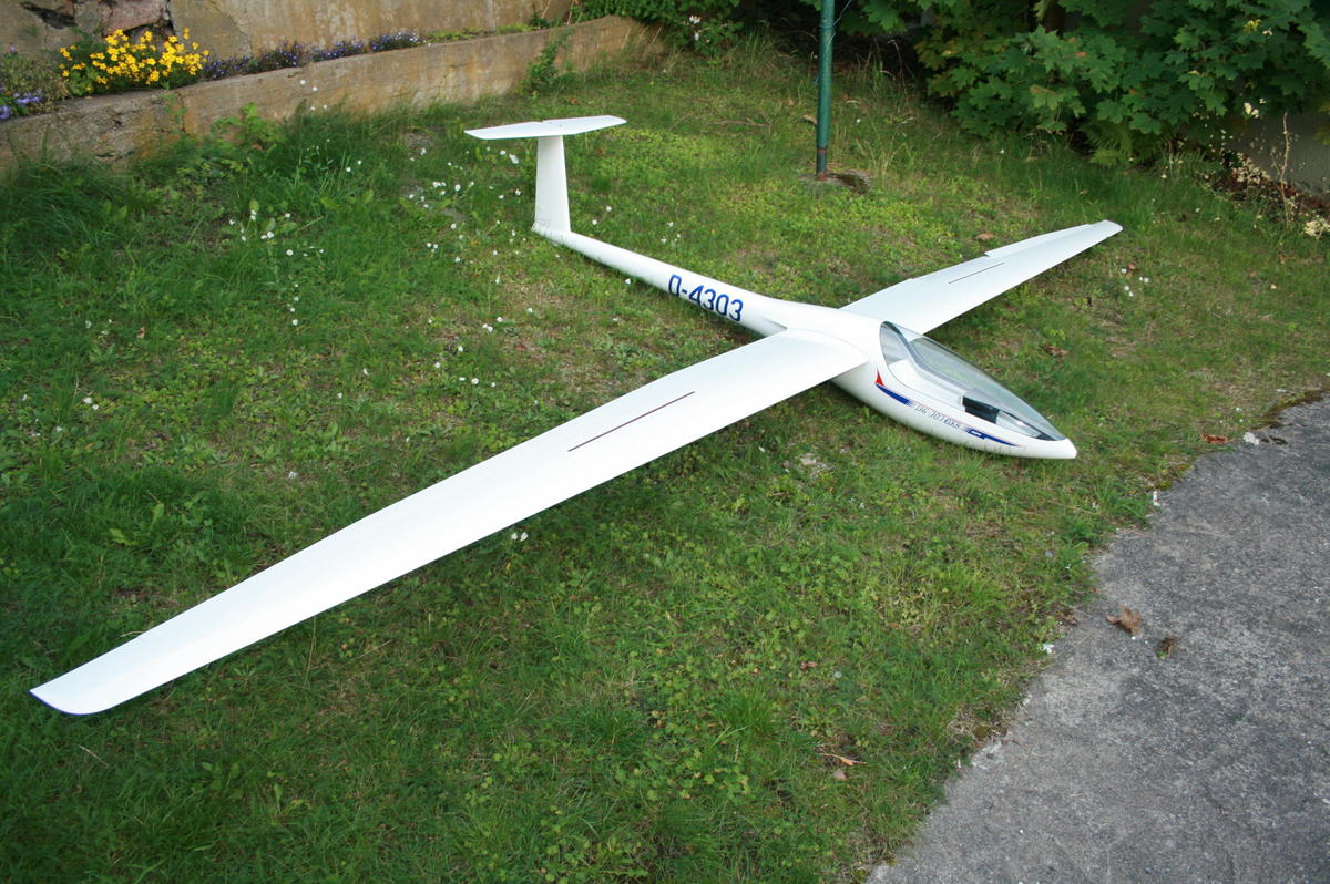

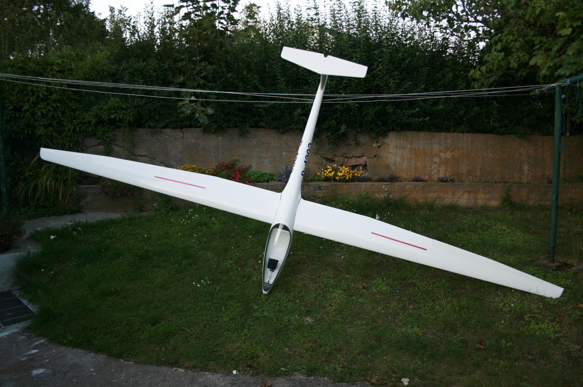

              Legger ved noen foto av modellen også! DG 303 ACRO 5M fra Paritech i tyskland
              Uten sideror. Det er fortsatt i Tyskland, ble glemt gitt!

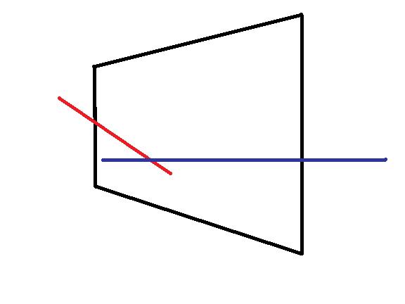

                Har laget en løsning som funker nå, men får ikke tatt noe bra bilde av dette så jeg legger ved en skisse tegnet på Microsoft Paint.
                NB : Sett fra siden.
                De sorte strekene som danner et trapes er en "propp" jeg har laget i furu og satt inn i seilflynesen bakfra så det smaleste punktet flukter med hullet som var i nesa.
                Den røde streken er et hull jeg har slisset på skrå nedover i furuklossen, det er ca 4mm bredt og det er her jeg dytter inn løkka fra slepelina.
                Den blå streken er et stag som er servo operert og låser løkka fast i fremre stilling og løser ut bakover.
                Tegningen ligner hvertfall sånn ca slik det ble!
                Mvh OJ
