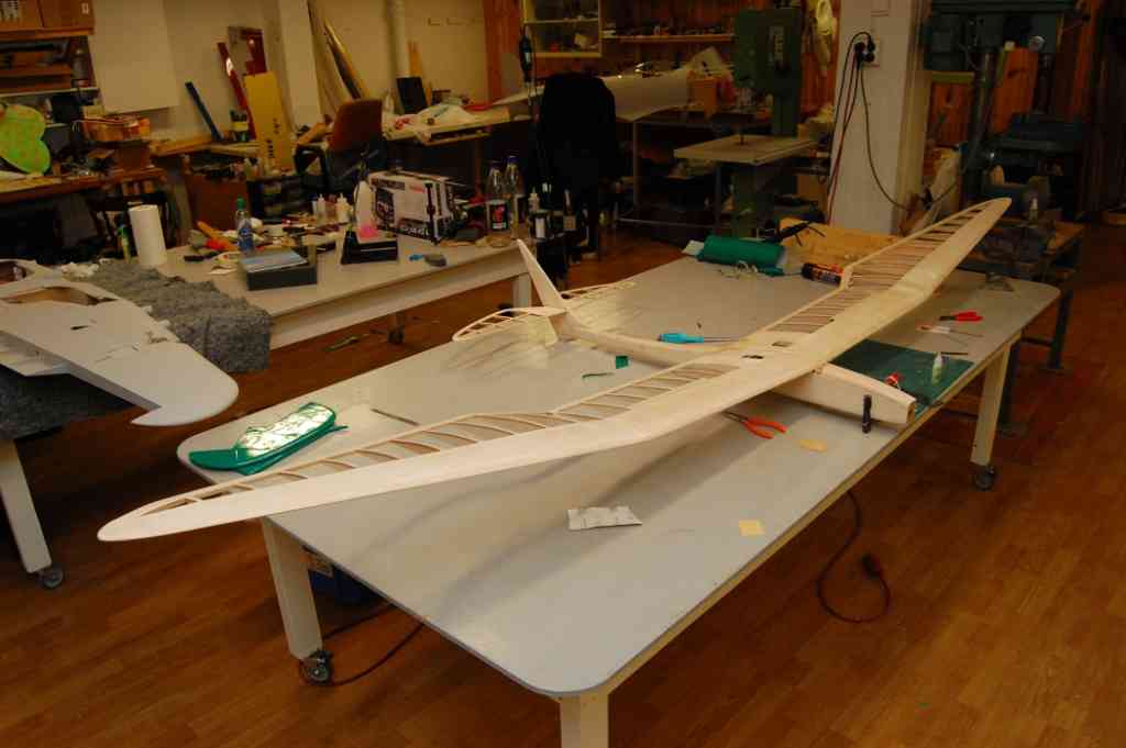

          Da har jeg tatt meg en god kikk, og førsteinntrykket er at her er det en hel del treverk
          Temmelig stor variasjon i kvalitet på tømmeret er det også. Heldigvis er spantene for høyre og venstre side på samme plater, så vekta blir vel omtrent lik på begge sider.
          Tror ikke det er så veldig mye vekt å hente i vingen, bortsett fra litt pussing og et par hull her og der, så eventuell vektreduksjon må nok hovedsaklig hentes i kroppen. Der er det myyye å hente, tror jeg.

                    Det kommer seg

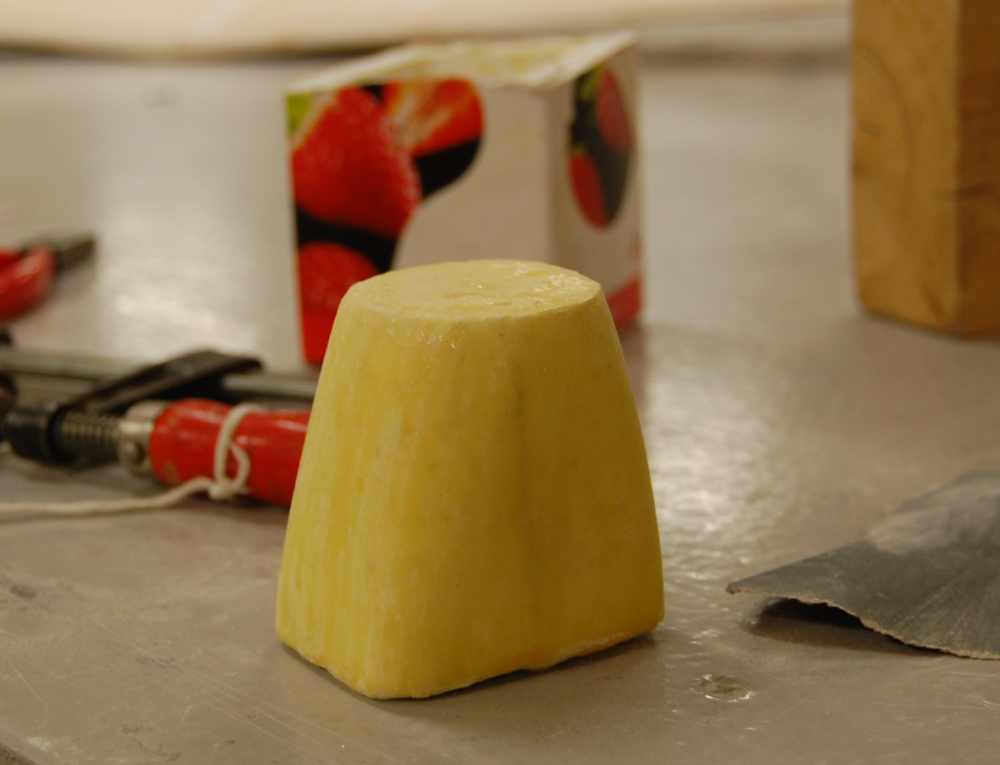

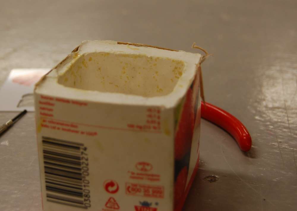

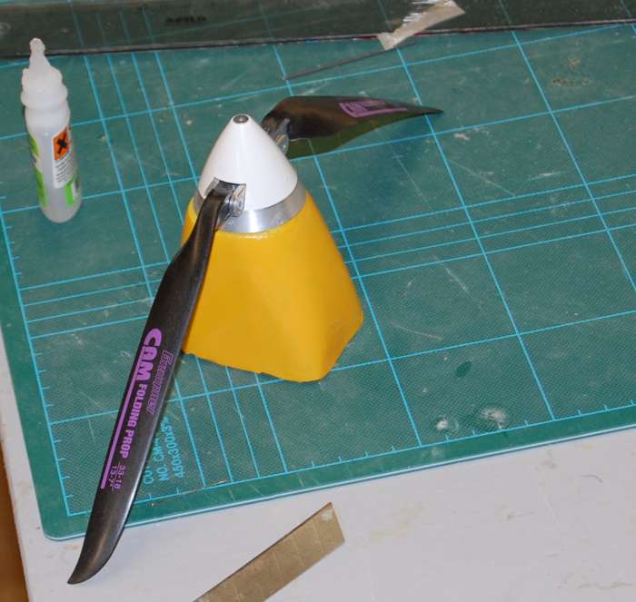

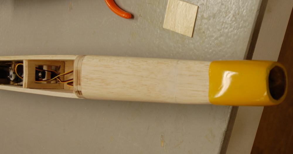

                    Begynner å ligne noe nå. Tok en laaaang pause fra hele greia i vinter, men har intensivert det litt de siste ukene. Vinge og kropp er trekkeferdig. Fant ut hvor jeg ville ha motor, og lagde Torpedovegg der. Laget en isoporplugg som passer med kroppen og spinneren, støpt den i gips, og støpt cowling i gipsformen. Jeg kommer ikke til å ha balanseror, da det ikke trengs, men har satt inn luftbremser. Motor er valgt ut i fra hva jeg trenger av vekt i nesa, og det gir meg en komfortabel 1:1 kraft/vekt ratio...Så mye for søndagsflyger

                          Den blir gul ja Med svarte kontrast-striper. Diver og trekker den nå, så det nærmer seg jomfrutur på denne. Har igjen motor-installasjon og programmering, pluss alt det der som dukker opp på tampen av et prosjekt.
