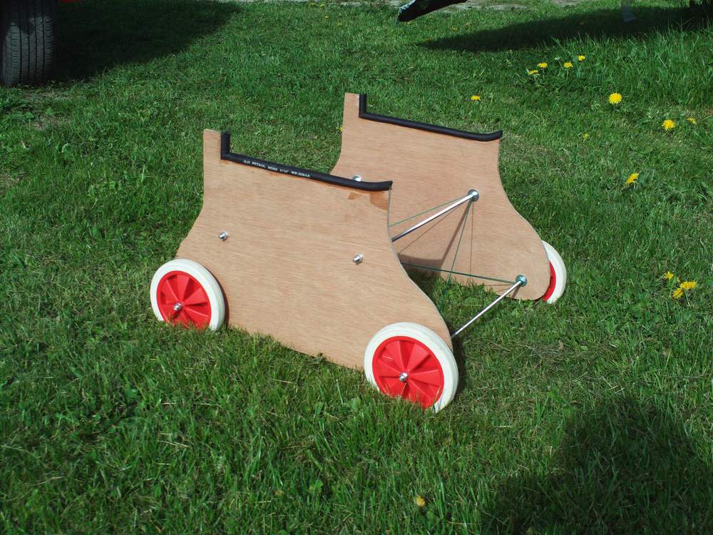

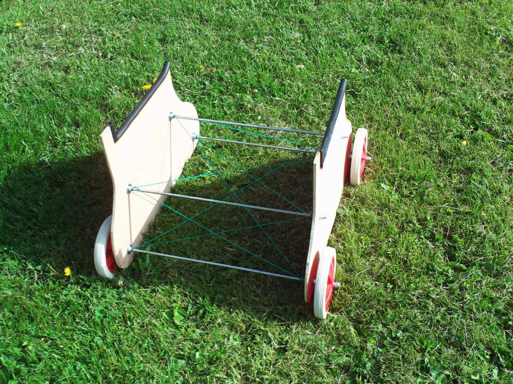

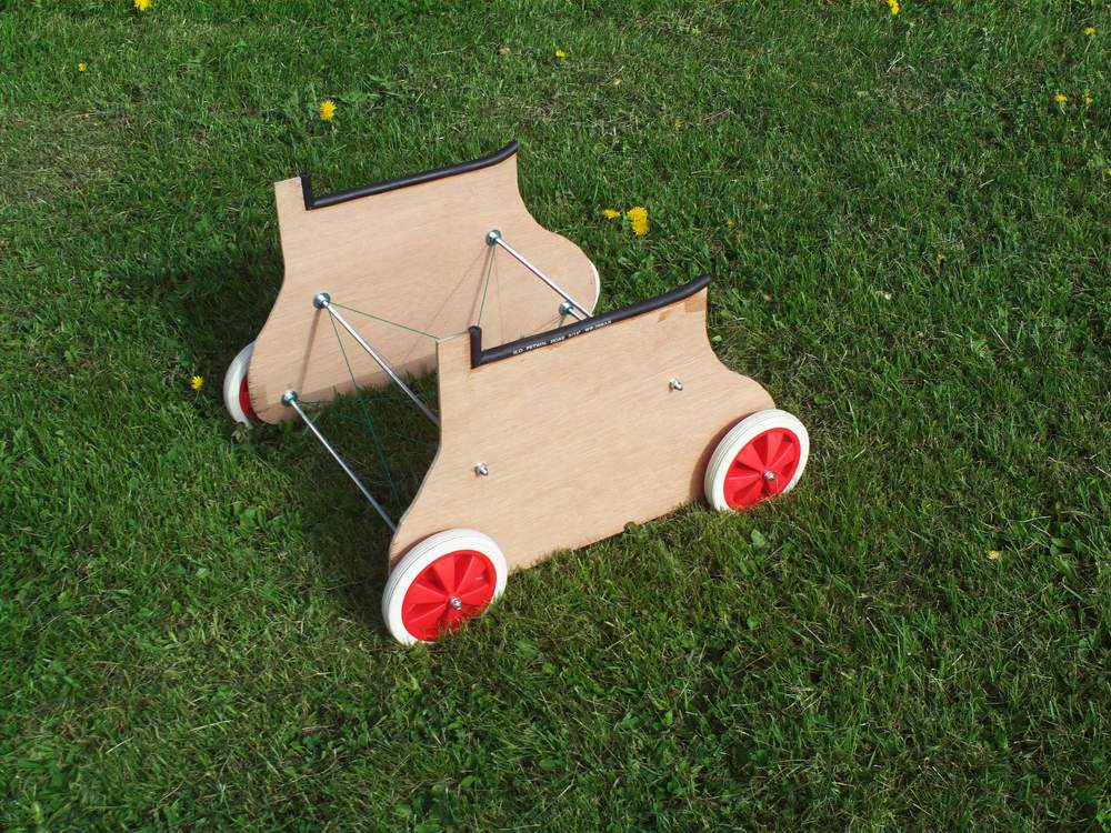

        Lagde meg en tralle, til min DG300 på 4 meter, i går. Testet den med gode resultater. Litt finer, 2 gjengede (6mm) stenger på 1 meter og 4 stk 12 cm hjul fra Clas Ohlson. Flyet ligger vannrett og den gikk fint an å styre på stripa. Svingte ut mot kanten da jeg tok av slik at tralla havnet på jordet og ikke var i veien for andre. Skal ta bilde av den i kveld eller i morgen å legge ut.

            Fikk tatt noen bilder av tralla mi i kveld.

              Se der ja enkelt og greit, fin den. Eg har ikke kommet lenger en att eg har skjert ut x-fineren og kjøpt inn gjengestenger.
