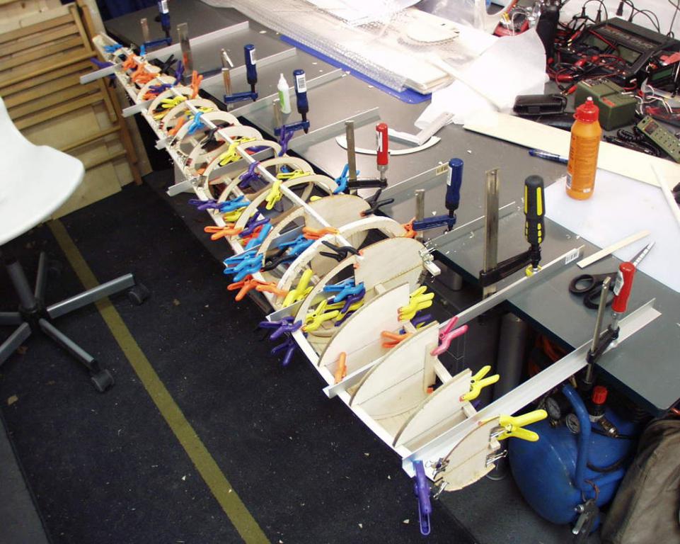

    Noen som har et tips på hvordan en enkel jigg lages?
    Jeg tenkte kjøpe noe alu vinkel og feste til bordplaten.
    Noe lignende dette.

      Var og kjøpte 4m med 20x20mm alu vinkel, kuttet disse i 50cm lengder og skrudde det fast i "bordet" . Det ser ut til at det ble stivt nok

        Genial måte å jigge opp på .

          Ja, jeg plukket den opp på rcgroups.com
          Enkel og billig.

            Måtte ta med alu profilene på jobb og bore opp et skruehull til. Forsøkte med ett hull i bakkant, det blei litt vinglete.
            I mangel på klyper ble det ikke gjort mye i dag. Fikk et inntrykk av dimensjonen på kroppen, blei litt bredere en jeg hadde forventet. Ser ut som det kan bli god plass til radio utstyr.
            Må nok gå til innkjøp av en del klesklyper, til hobby bruk
            Det ser ut som dette prosjektet kommer til og kreve en del av de
