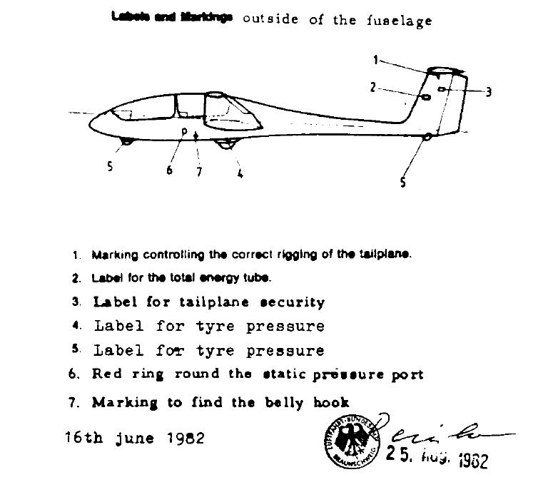

                Plassering av høystartkrok:
                Originally posted by eroland
                Ikke noe problem å strikke/vinsje fly på 4 meter. Du får kraftige strikk til dette, men har nok mer kontroll på en vinsj. Linelengden bør i tilfelle være 400-600 meter, og vanlig bruk av omlenk. En vanlig F3B-vinsj greier oppgaven, men det finnes også kraftigere verktøy, om lysten og økonomien er der.
                Krokplassering rett foran hjulet er riktig, forutsatt at det blir litt foran CG på flyet ditt. Det er samme plasseringen som brukes i fullsize, til info Og der virker det jo kjempefint.
                mvh
                Egil
                Jeg saksa dette fra en Grob 103 manual (fullsize):
Name:	labels and markings.jpg
                7 er punktet for "Belly Hook" . I forhold til min "Blue Phoenix" så er dette fryktelig langt fram, men det bør kanskje være det på denne modellen?

                • eroland
                  • 28
                  Tja, ser vel ikke helt galt ut, selv om det på denne er en del lenger frem en på vår DG500 som jeg flyr "til daglig". Der er vinsjkroken rett foran hovedhjulet. Men bedre med litt langt frem enn litt lang bak...
