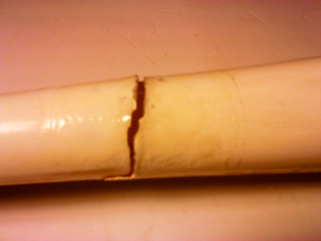

    Er det noen som vet om det går an å reparer denne skaden på min gamle Birdy? Det er glassfiberkropp, og den brakk under en hard landing.
    Er litt synd å avskrive flyet, da det er morsomt og fly det, og det er en ganske rask modell, med børsteløs inrunner.

    Glassfibersparkel og tynn duk (biltema) slip ned på begge evner godt ,blir
    som ny
    • Seiler`n
      • 821
      Dette fikser du lett.
      Bruk litt medium lynlim for å feste sidene slik at kroppen er bein, Sikt langs undersiden, der ser du lettest om den ble rett. Ikke rett = knekk opp og begynne på nytt.
      Når den er rett pusser du området som er knekt med grovt sandpapir ( feks 120 ) 5 cm forran og bak bruddet. Helt rundt kroppen.
      du skal pusse bort mest der den er knekt og gradvis mindre mot de "ytre" 5 cm forran og bak,
      Få tak i 80 g pr kv.m glassfiber duk.
      Kutt duken 45 grader på fiber retningen. VIKTIG alle fibrene skal gå over bruddet med en vinkel på 45 grader. ( om du ikke forstår hva jeg prøver å si kan jeg legge ut et bilde i morgen )
      Du kutter en strimle på 2 cm bredde, en på 3 cm bredde og et par på 4 - 5 cm bredde.
      Bland en runde med epoxy helst 30 min eller mer. 3 timers er perfekt. Blir litt travelt med 30 min.
      Smør på skadestedet og legg på strimle for strimle smalest først.
      Bruk minst mulig epoxy.
      Når alle strimlene er kommet på bruker du en elektriker tape og taper runde for runde tett i tett over skadestedet slik at du presser ut epoxy som er overflødig.
      La tørke et døgn og ta frem pusse klossen igjen. Puss området flatt hele veien rundt. sparkle og lakk.

        Kult! Takk gutter, det er ikke så vanskelig som jeg trodde. Har jobbet med duk og Epoksy før, så dette tar jeg en dag med dårlig vær.

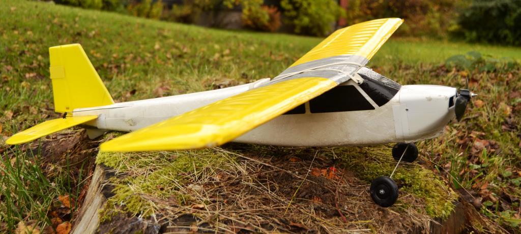

          Da var jobben gjort, gjenstår bare litt pussing av sparkel og lakk, så er den klar. Problemet er vel at nå er skjøten blitt mye sterkere enn resten av kroppen.
          Det virker som om glassfiberen har blitt litt sprøere med årene. Kan jeg forsterke resten av kroppen, uten at det blir for tungt. Tenkte kanskje et tynt lag med lamineringsepoksy, eller Gelcoat eller noe liknende? eller er det bare en vill ide. Artig at det var såpass lett å reparere, og at det gikk fort og greit. Er gøy å fly en eldre modell, som er såpass rask, og flyr så bra. Men intet varer evig heller.

                  Når du reparerer glassfiber skal du alltid begynne med den bredeste først Det gjøres i hvertfall på fullsize. Trereparasjon er motsatt, der starter man med den smaleste først.
