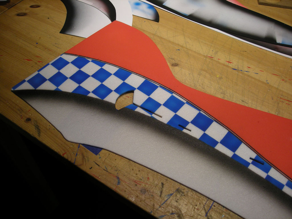

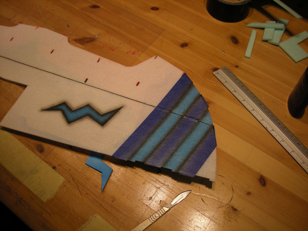

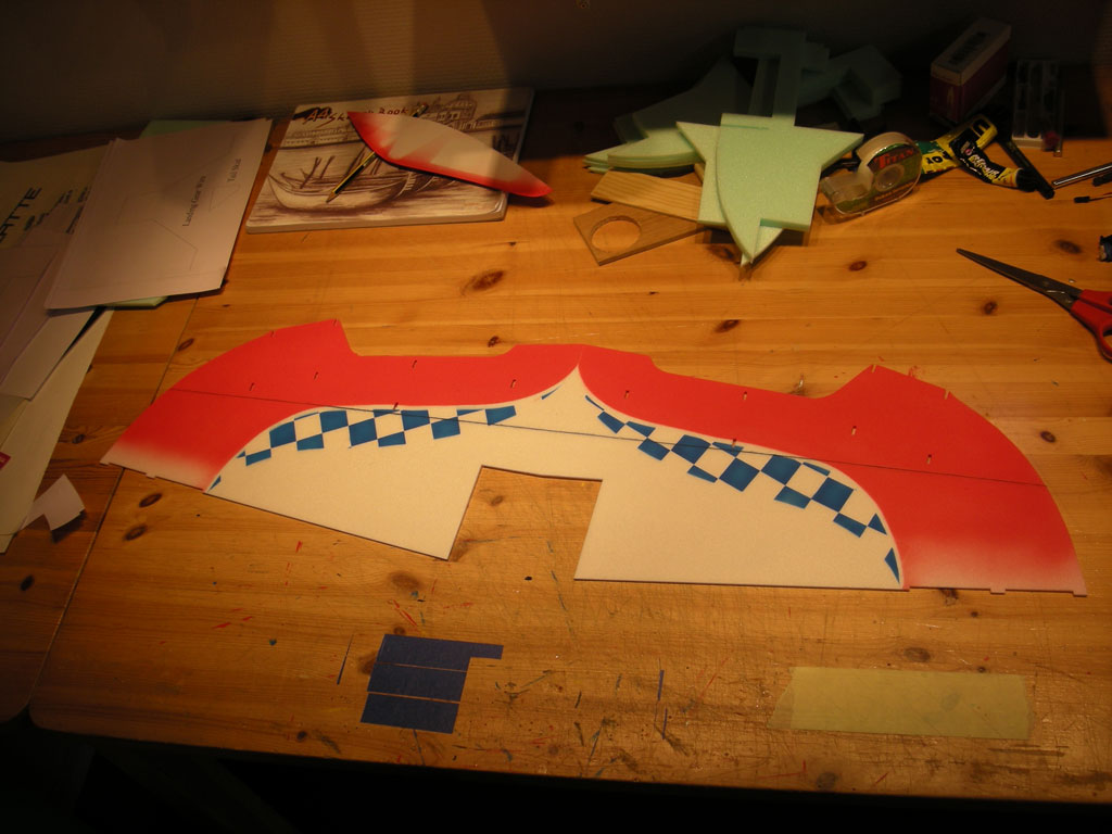

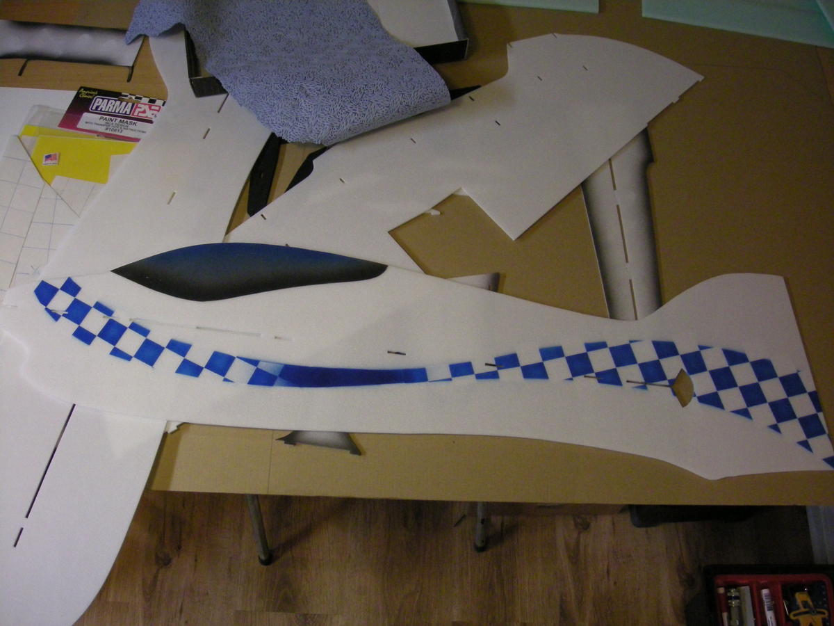

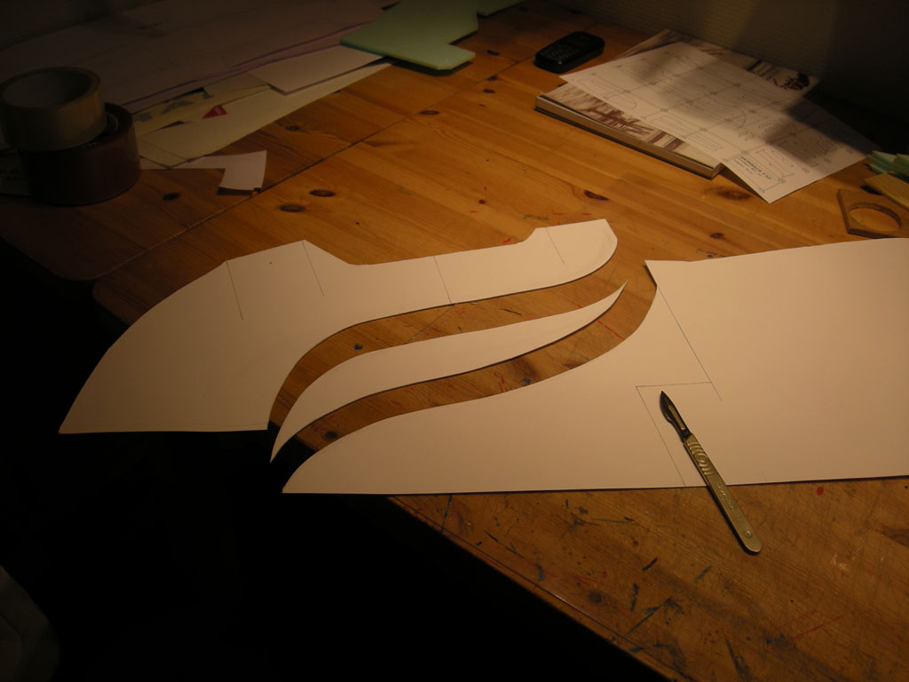

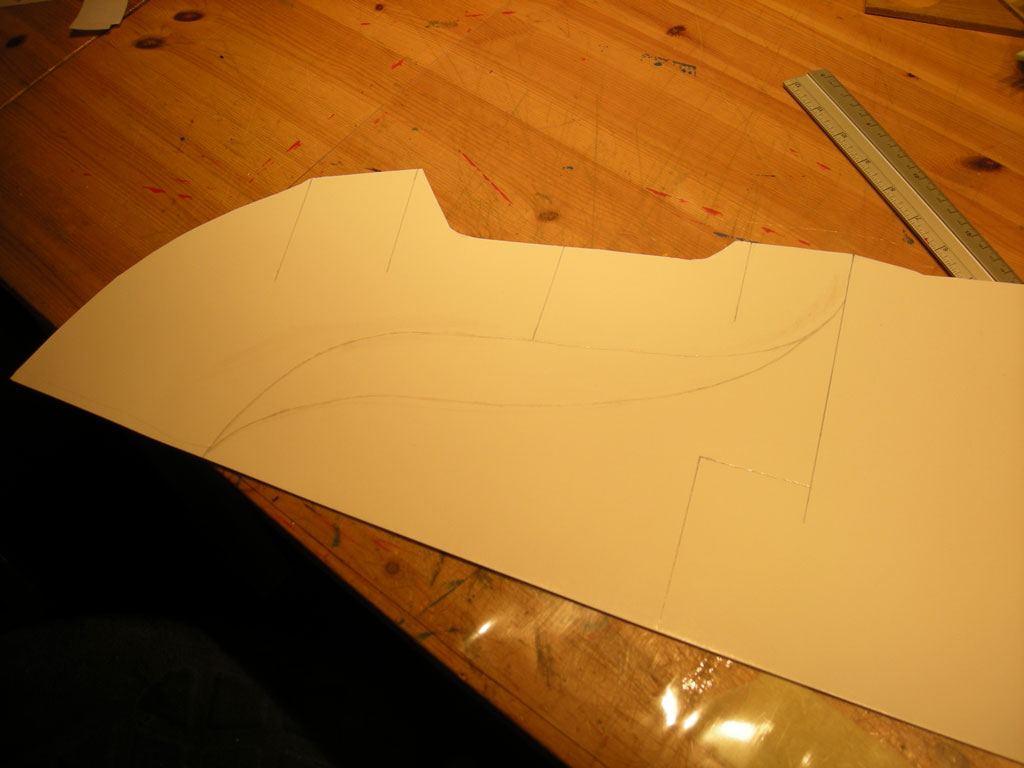

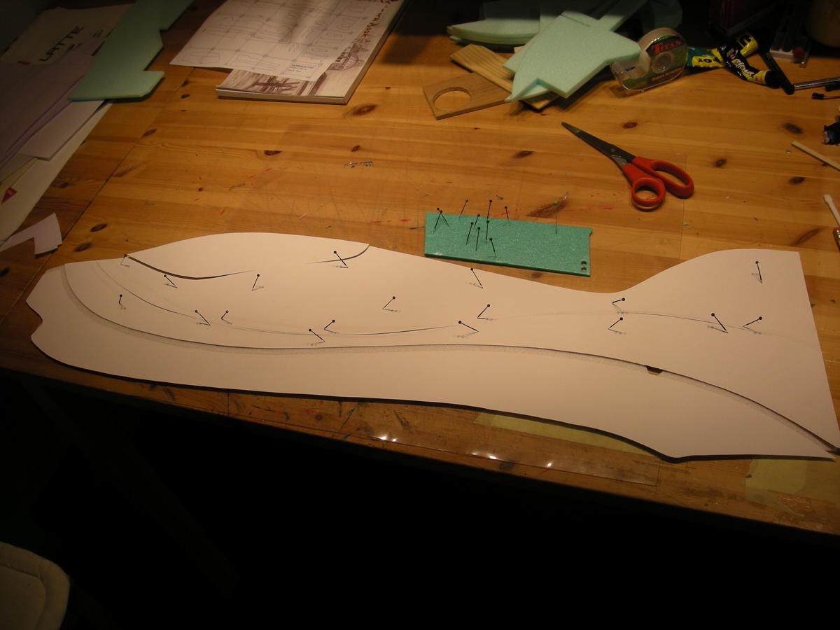

Det vanskeligste for meg og som tok lengst tid, var å finne et slags design. Dro på binders og kjøpte reklamepapp, la det ferdig utskjærte flyet oppå, og tegna rundt. Deretter klippte jeg så jeg hadde en mal av flyet. På dette, begynte jeg å tegne linjer. Tenkte det var best å begynne pent, med enkle rette linjer. Skjærte også ut der cockpiten var osv.
Det ble en del forsøk og utviskingfør jeg ble fornøyd, men når det var greit, så klippte jeg så godt det lot seg gjøre langs streken.

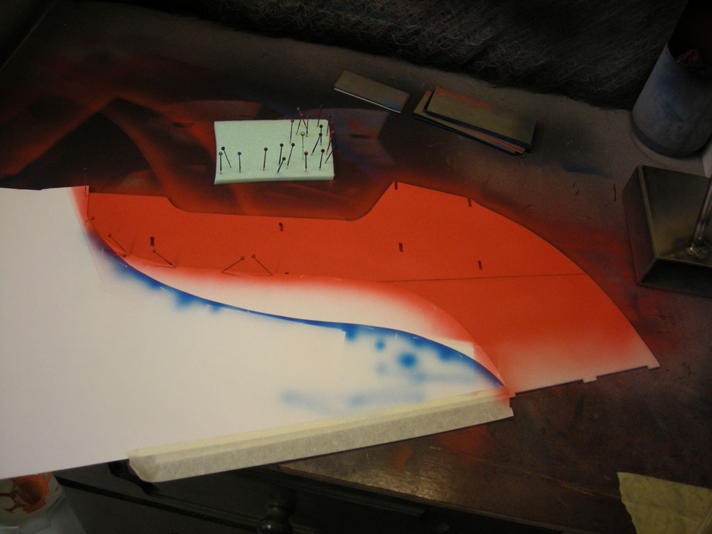

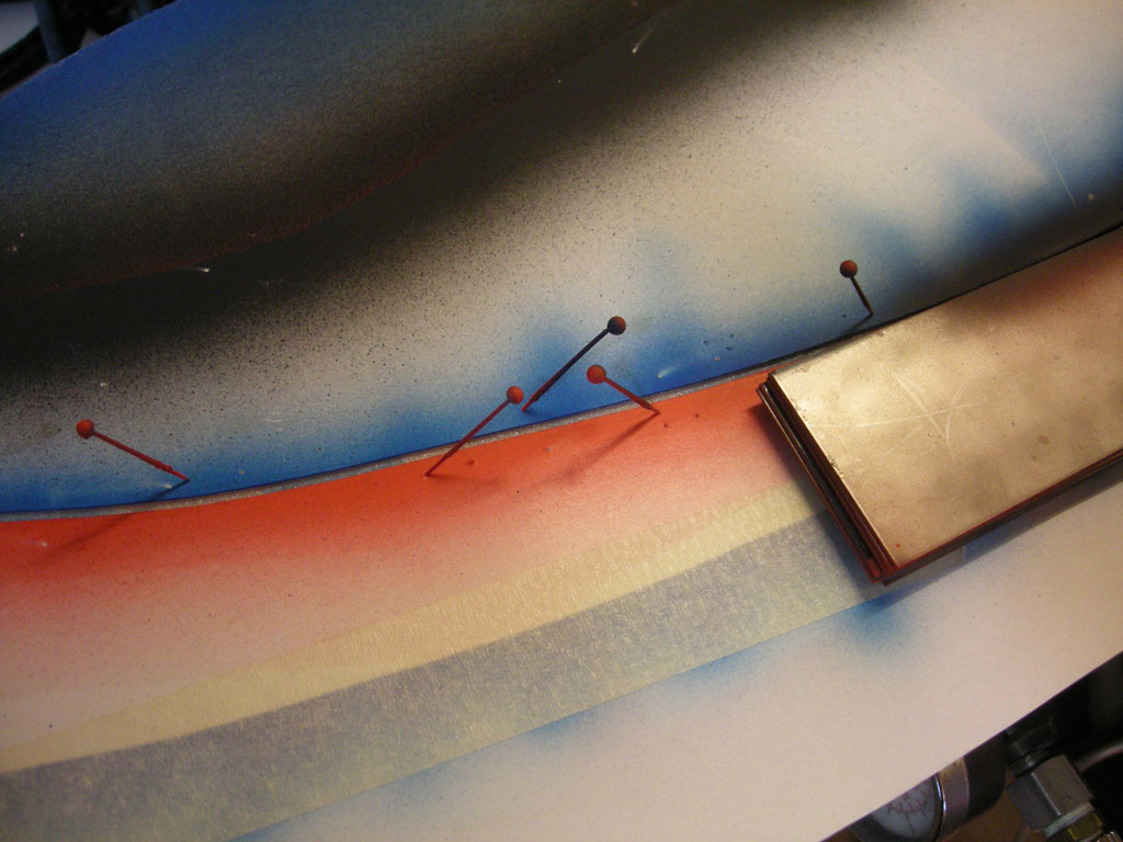

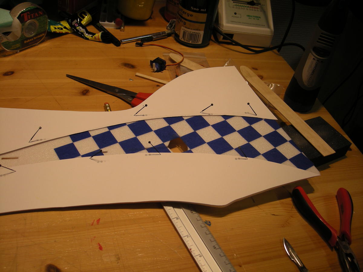

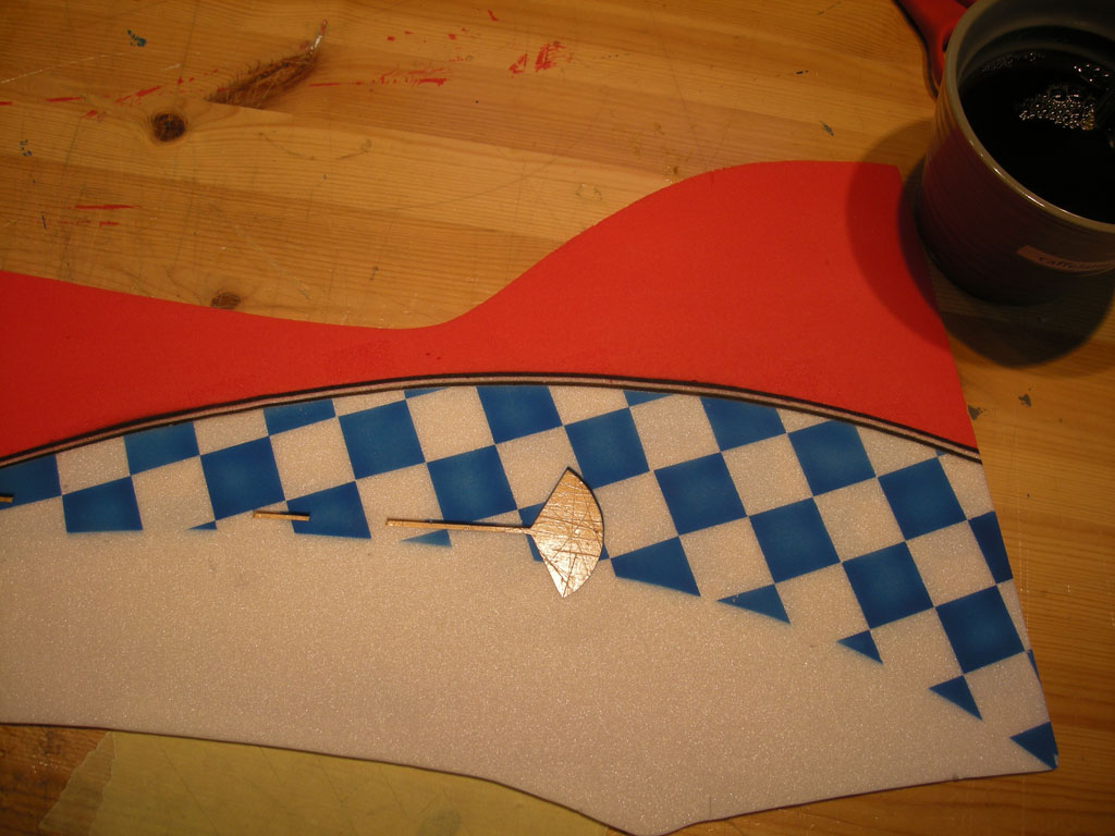

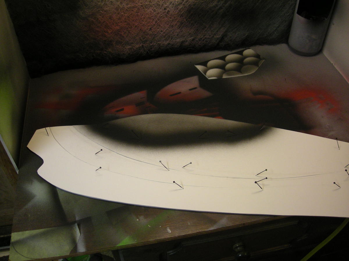

Bildene viser hvordan jeg fester papp-malene til depron med knappenåler.

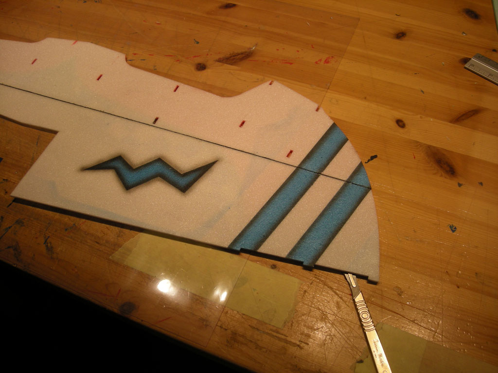

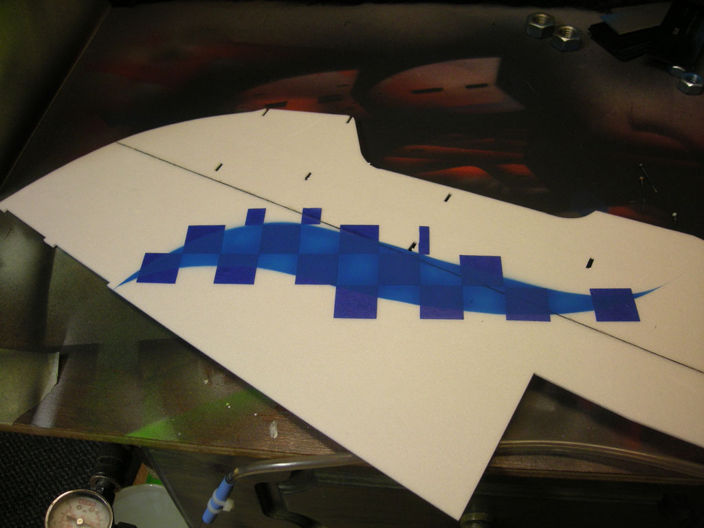

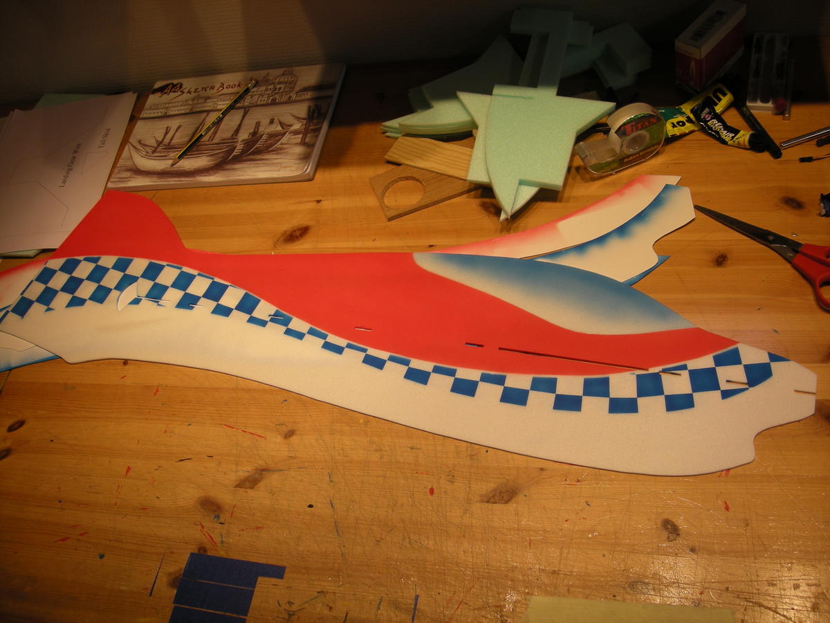

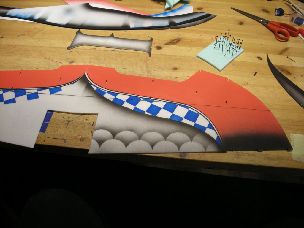

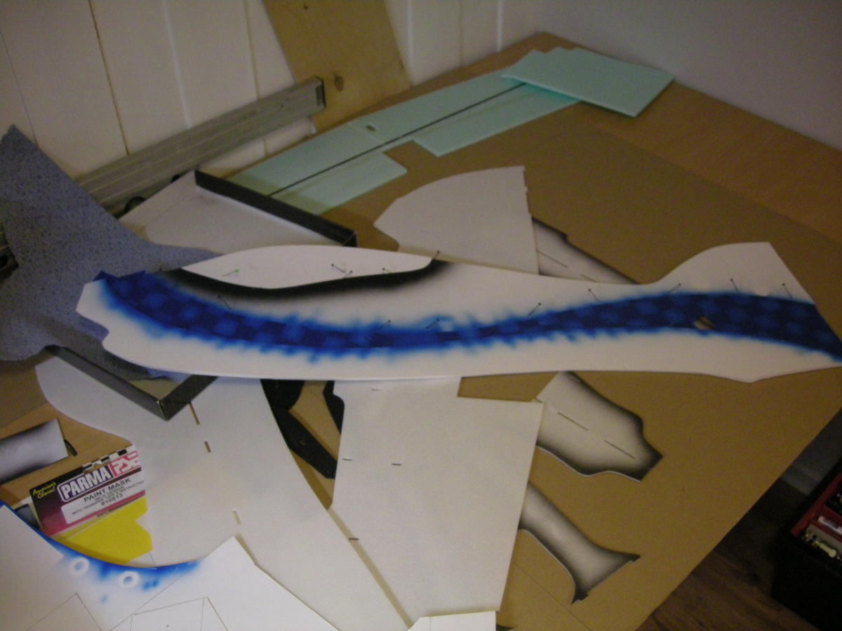

Trykket jeg bruker, er i underkant av 2bar. Legger på i veldig lette strøk, slik at malinga ikke får mulighet til å renne, og dermed blør under malen. Prøver å alltid lakke rett ovenfra og ned, eller litt vekk fra kanten. Hjelper også å legge noe flatt og tungt langs kanten.
