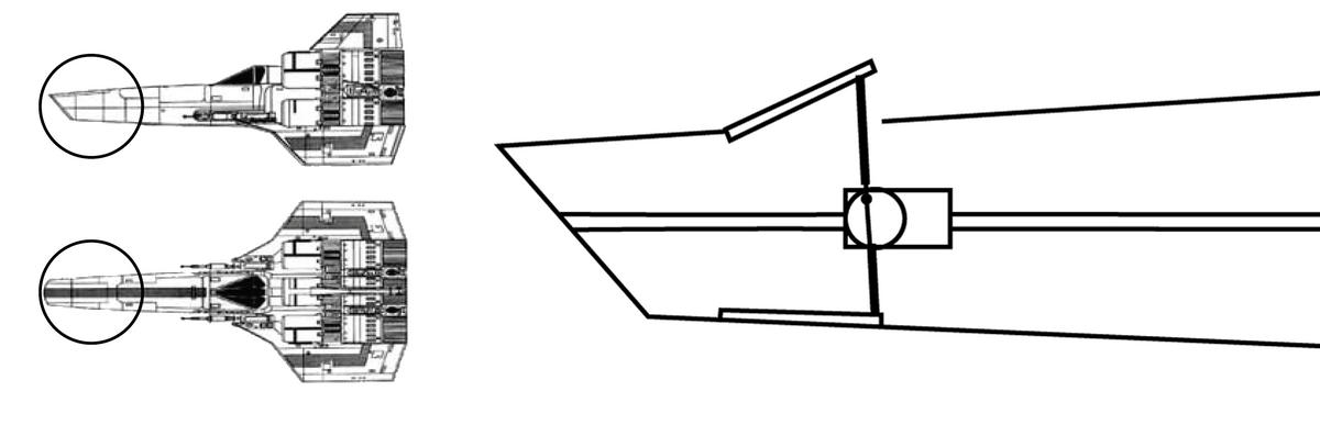

    Utenom motorene har jeg et annet spørsmål: Er det mulig å få denne til å fly? Jeg kommer til å fravike designet på bildet til en viss grad, men hovedtrekkene vil ennå være der. Som høyde- og sideror har jeg tenkt ut en løsning i fronten som jeg legger ved bilde av. Disse vil gå opp en av gangen, avhengig av hvilken retning flyet skal gå i: når det skal gå opp vil den nederste luken gå opp, og vice versa. For å bruke kun en servo på hvert ror (en for høyde- og en for sideror) vil jeg bruke en teleskopløsning. Er det noen som har et par tanker om dette, og om det vil kunne fungere? Jeg vil nemlig helst slippe å lage en ny vinge i fronten.

      Mine to største bekymringer ville vært vingebelastning/vekt, og balansepunkt.
      Det er ikke mye vingeareale å snakke om på sånne modeller, så du må kanskje prøve å bruke hele undersiden som vinge. Hvis det er mye kanoner og slikt bling der, så dreper det en del løft i tillegg. Jeg liker siderors ideen din, men jeg vet ikke hvor effektiv den er.
      Her kan du jo også legge inn et ror inni ducten, som en slags primitiv thrust vectoring. Så synes det ikke..

        Takk for svar. Jeg regner med å kvitte meg med alt bling, og få vingen til å gå litt lengre frem Men vil helst ikke strekke den over hele lengden av flyet, om det er mulig. Jeg regner meg å prøve på å få modellen ca. 65 cm lang, og da ca. 30 cm bred ved vingene. Tenkte selv på noe thrust vectoring-aktig, selv om jeg ikke visste hva det het :P Jeg gikk bort fra det fordi jeg ikke tror det ville fungert veldig bra siden det ikke er en vinge i fronten. Dette er jo bare hva jeg klarer å se for meg, regner med at den eneste måten å virkelig finne ut om det fungerer eller ei er å teste det ut.
