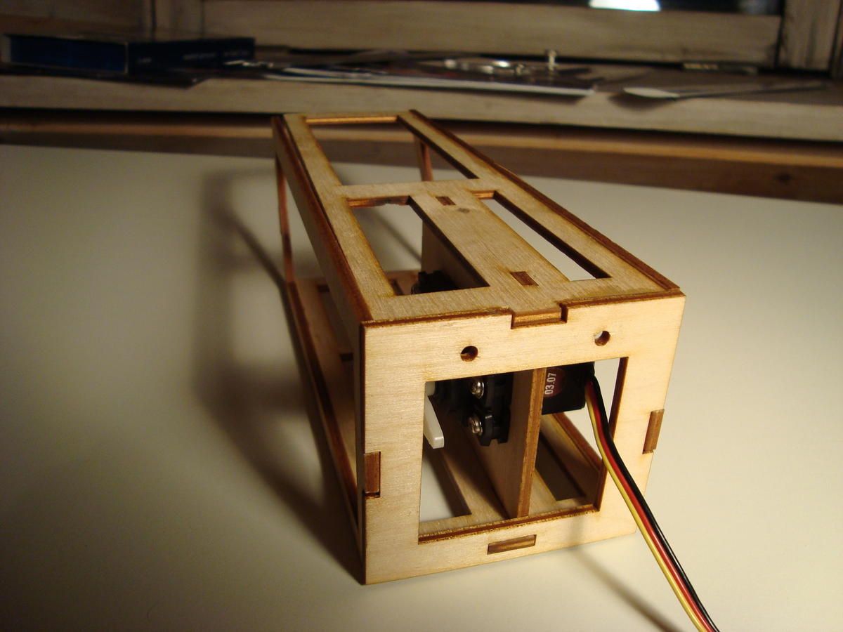

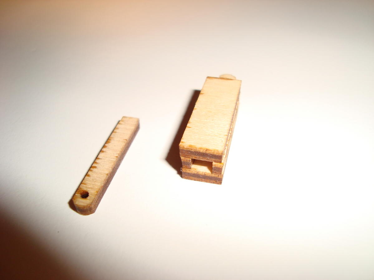

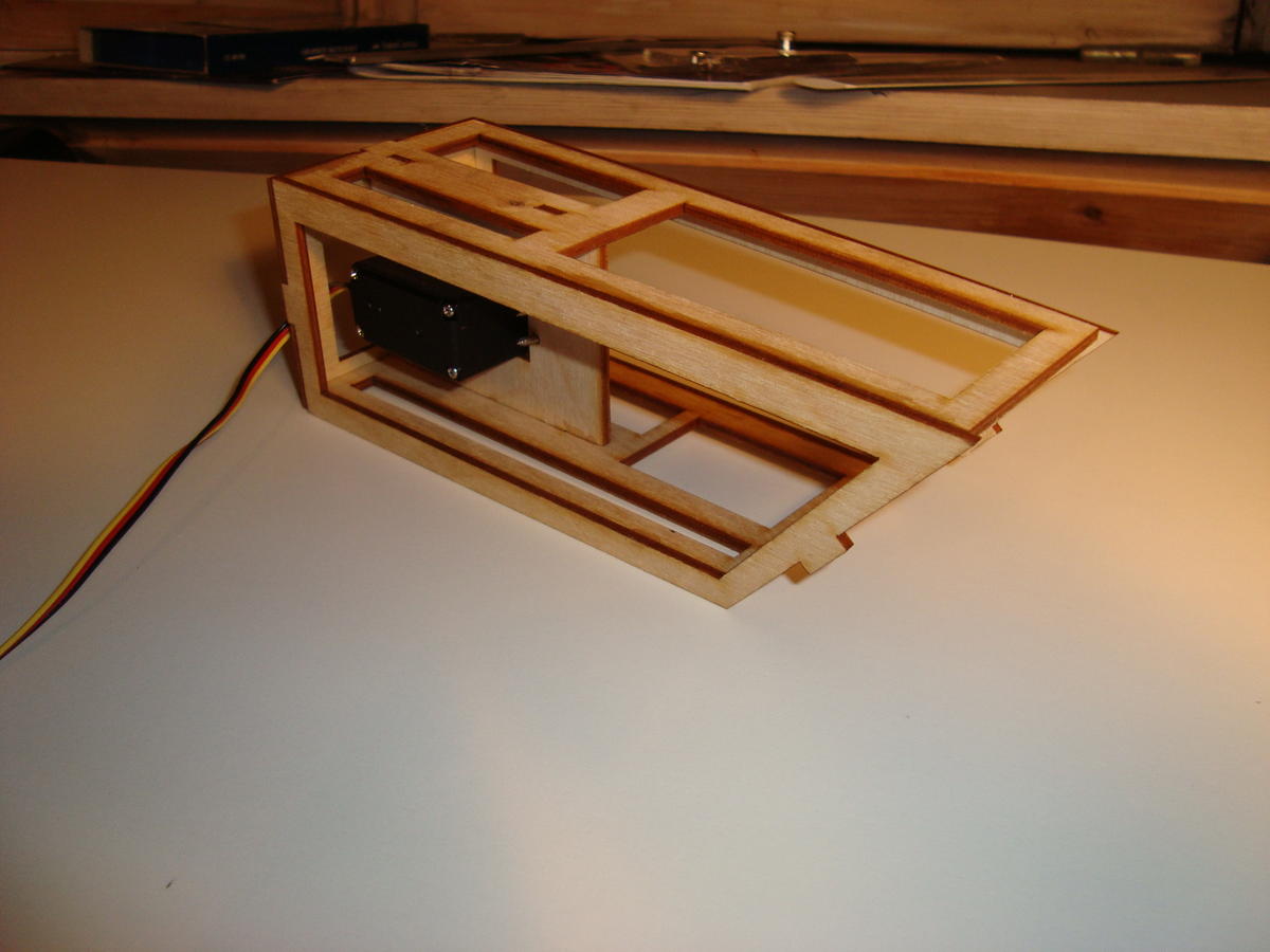

      Her kommer et par bilder fra fronten. Må bare si med en gang at det er en prototype og jeg skal endre på en del. Rorene er ikke påmontert, skal gjøre det på neste versjon. Utenom alle justeringene som må gjøres er jeg rimelig fornøyd, men innser også at det er tidkrevende å tegne deler som skal passe tredimensjonalt! Oppdatering følger.

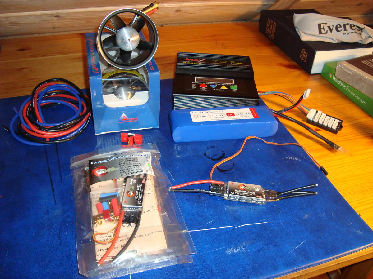

        Nå har motorene og alle delene kommet! Så nå er det bare å lage selve flyet. Jobba en del på fredag sist uke og kom fram til at designet mitt fungerer greit. Skal finjustere nå, og har fått tak i fjærer til mekanismen. Skal ta bilder når jeg er helt ferdig med det. Må si at jeg er fornøyd med servicen fra RC Castle. Bestilte på forrige fredag og hentet dem idag, fikk i tillegg med et par plastpiloter (veldig billige greier da, men en gave er en gave). Har også fått tak i egen balanselader, deans parallelkobling og generelt det jeg trenger. Må kun kjøpe mer kryssfiner til modellen, så er byggingen i gang igjen. Gleder meg til å komme videre, tror dette kan bli bra Selv om modellen kanskje ikke blir den mest flyvedyktige er hele prosessen veldig interessant. Legger ved et bilde av en del av alt utstyret.

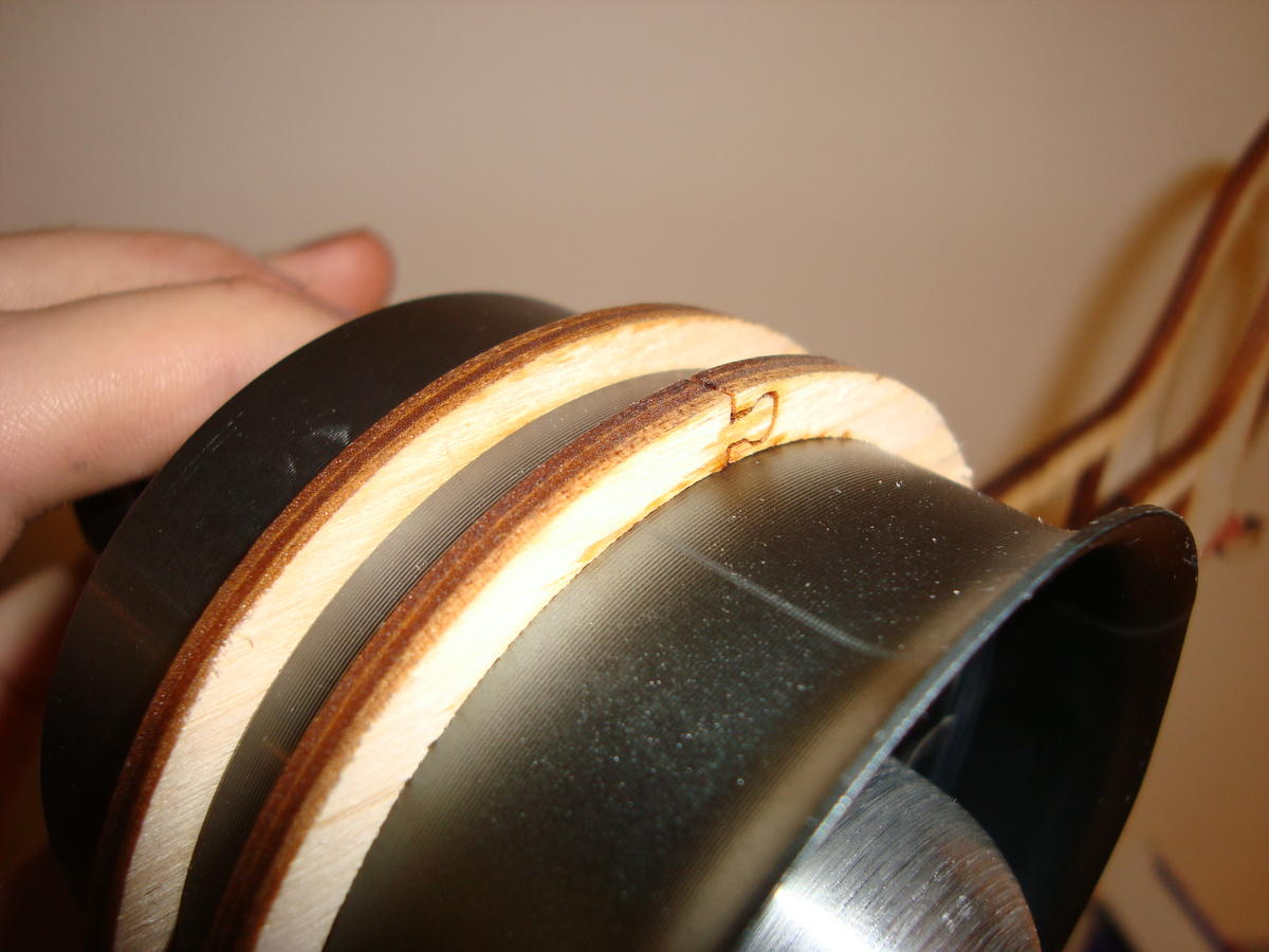

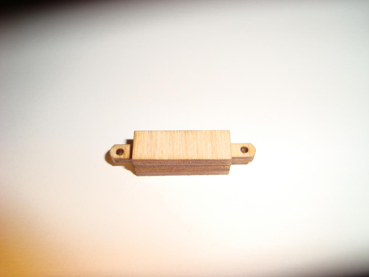

            Da har jeg kommet litt lengre. Jobber enda med fronten, fant ut at jeg endrer rorløsningen slik at den tåler mer. Limet tørker nå, men skal laste opp bilder når den er helt klar. Utenom dette har jeg jobbet på motorfestet. Bildene nedenfor viser konseptet bak festene, selv om noen mangler. Ideen er å ha to stk 4mm kryssfiner bakerst mot metallringen på huset, det samme over ringen med med større diameter for å passe. Foran ringen igjen er det nye to plater med samme diameter som de bakerste, men disse består av to deler for å kunne tre dem rundt huset. Jeg har bestemt meg for å la motoren ligge i midten av vingen, og har ideer på hvordan jeg skal fikse dette. Har imidlertid sluppet opp for tre i riktig tykkelse, så jeg kan kun fokusere på tegning foreløpig. Skal skaffe mer, men får se om dette ikke blir over nyttår.
            Lurer fremdeles på hvordan jeg skal lage utløpet til motoren. Skal/bør den være konet? Og må den være glatt inni, eller kan en spantekonstruksjon fungere fint?
