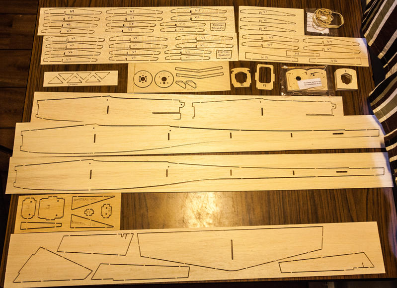

    Fikk denne i dag:
    Er det noen som har bygget denne, og eventuelt komme med tips/modifikasjoner
  • Hoppfly
    • May 2013
    • 1248
    Ikke store eska, men den er proppfull av deler

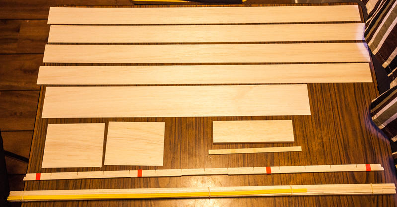

    Har satt på delenr. på enkelte deler, etter medfølgende tegning. og sett litt på hva som er i eska. (ror og ene elevator var byttet om på deletegninga så dette måtte rettes).

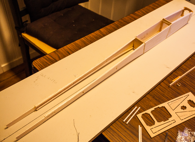

            Men her er et bilde av begynnelsen.
            Her er doble sider limt, samt lister. Har også begynt med støttevegger

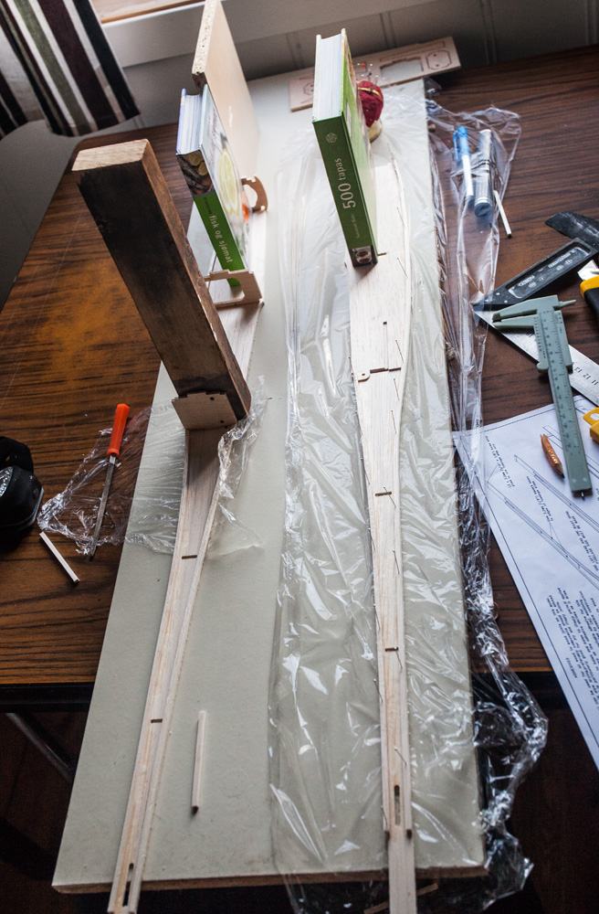

                  Her er de to sidene limt sammen (eller rettere satt sammen for liming. Jeg bruker støtter for å støtte opp når jeg limer )

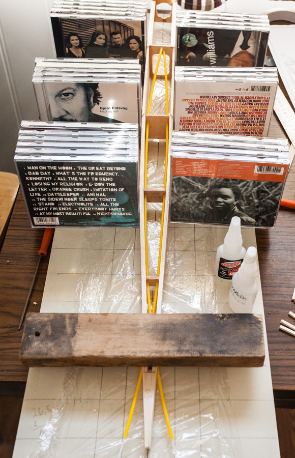

                  • Hoppfly
                    • May 2013
                    • 1248
                    Alle innervegger limt inn , og støtstenger er tredd i, men ikke limt
                    Fant ikke støttene mine, så jeg brukte CD plater som støtte ( funker bra med en liten dæsj lim under)
                    Hadde limt alt ferdig og tatt vekk alt da jeg husket at jeg ikke hadde tatt bilder, så jeg satte bare hurtig opp alt og knipset et.

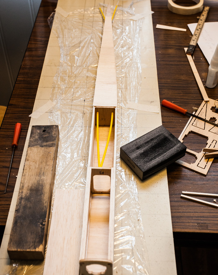

                    • Hoppfly
                      • May 2013
                      • 1248
                      Begynt å dekke toppen

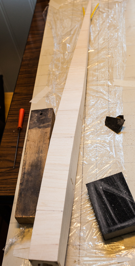

                      • Hoppfly
                        • May 2013
                        • 1248
                        Bunnen
