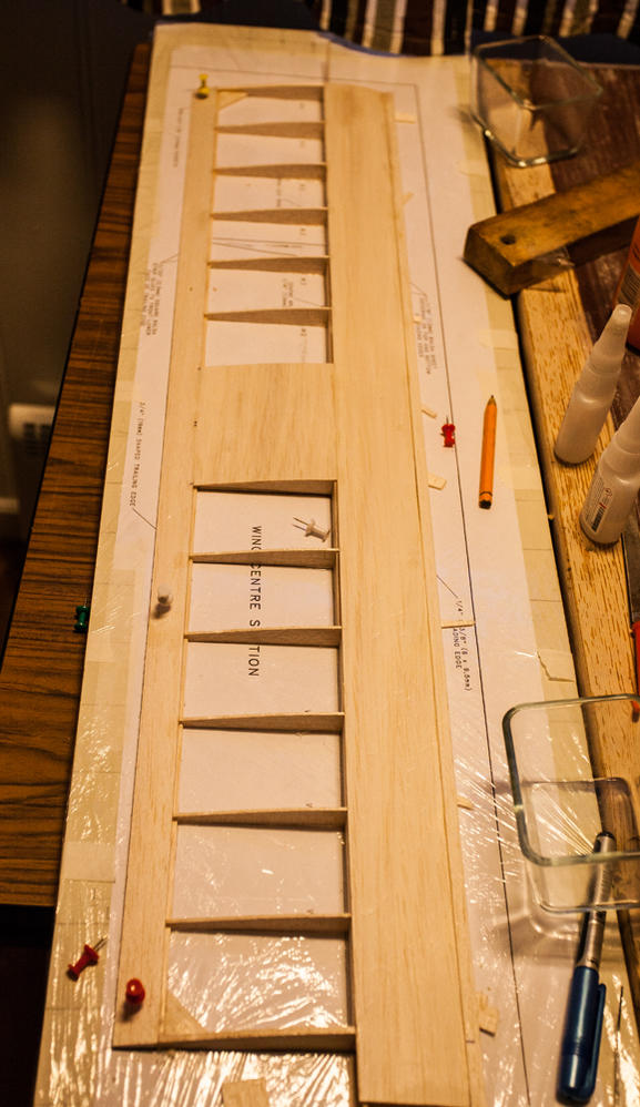

          Vingen er påbegynt
          På "hovedbjelken" så skal det limes på et par vinkelbraketter. For å få dette rett, så følger det med 2 stk dihedral jiger
          Legg hovedbjelken på en plan flate og legg jigene på hver side og lim fast vinkelen. (PS: IKKE i JIGen )

          Her er delene lagt ut for liming/tilpassing OBS: Den tynne listen som skal limes på bakre TE er markert for kort på tegningen. Denne skal være like lang som TE
          Her ser en hvordan JIGen skal være (glemte bilde under montering, så her et bare for illustrasjon )

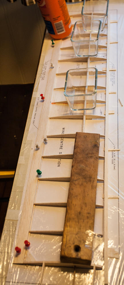

                    Jeg limte midtstykket under først. Hadde disse lengere ut enn de trengtes, så kapper jeg de når vingene kles foran

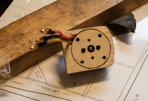

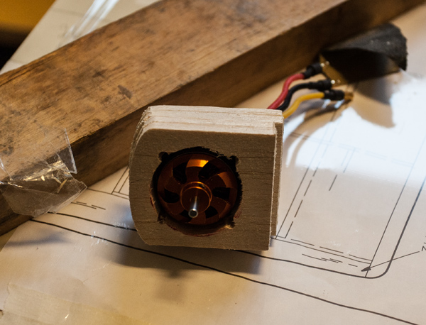

                          "Motorcowling" under liming. Her sto det at skulle være 4 stk, men måtte bruke 5 stk for å få lengde nok til motoren
                          Modifiserte selve motorholderen litt mer enn det på bildet (for å kunne få ut/inn ledninger ved et eventuelt motorbytte.
                          Har dessverre ikke bilde av det
