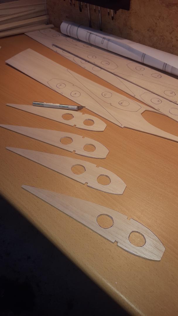

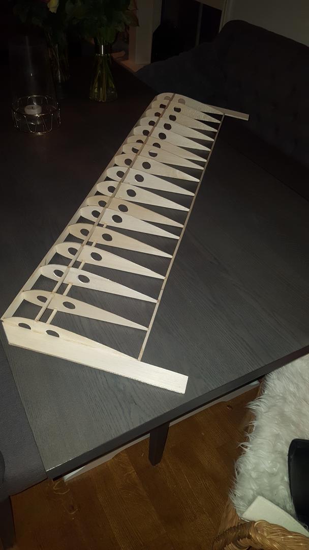

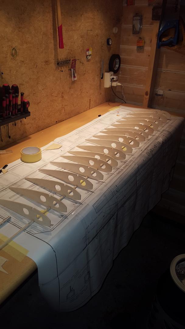

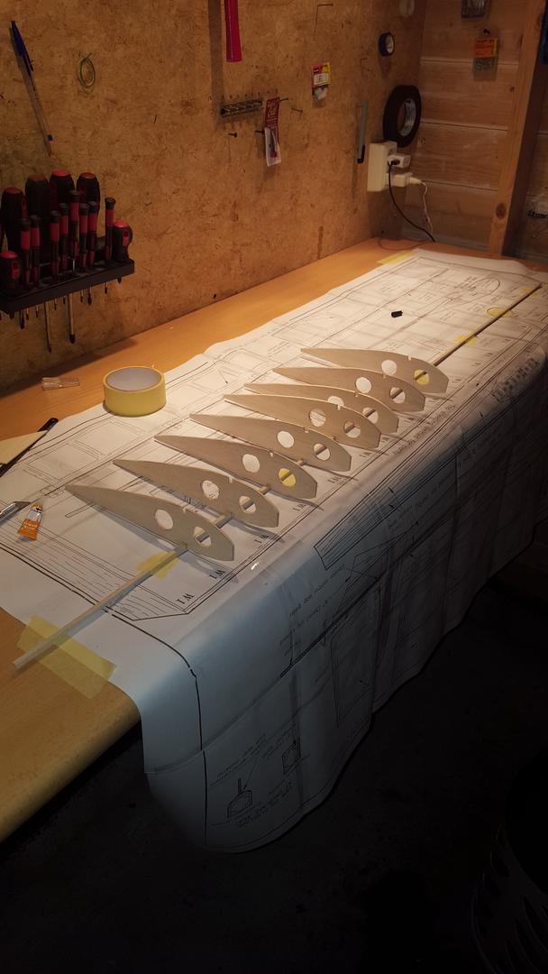

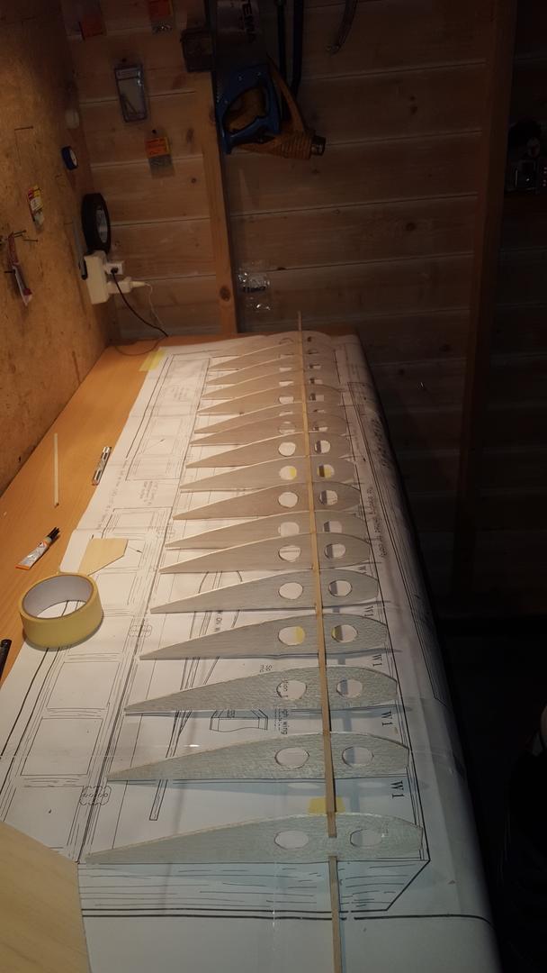

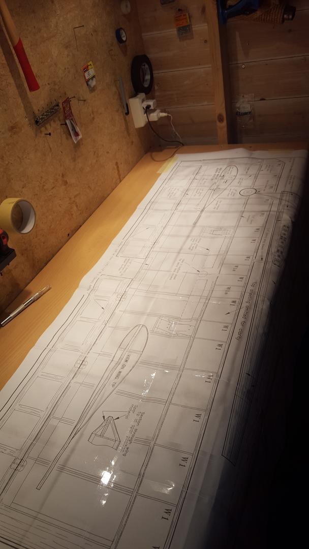

    Tenkte å dokumentere byggingen av en limbo dancer.

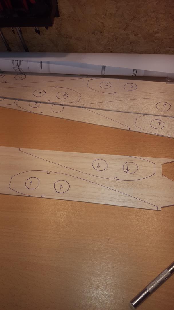

    Bygger fra tegninger å kutter ut delene selv. Utrolig givende dette!
    Modellen har jeg bygget flere ganger og di flyr like bra hver gang. Denne er 127 cm i vingespenn og flyr med 40 motor og std servoer. Denne er relativt kjapp og enkel å bygge.

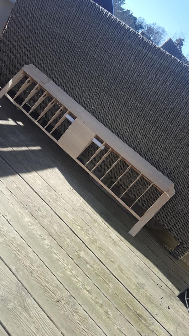

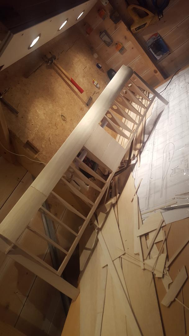

    Dagens økt. Vingen er nå treferdig og klar til pussing. Kroppen er av type simpel kassekropp og bygges på en time eller to. Regner med å begynne på den imorgen.

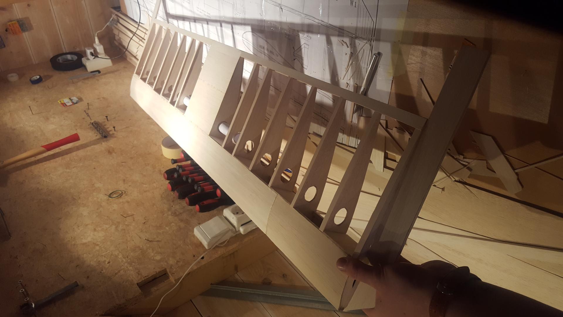

        Motor har jeg ikke handlet inn enda. Har flydd di andre på os46 fx men det blir veldig liten flytid med den originale fueltanken og latterlig med power. Tenker kanskje en 52 4takt men får se. Dagens fremgang av vingen. Ble litt trekk

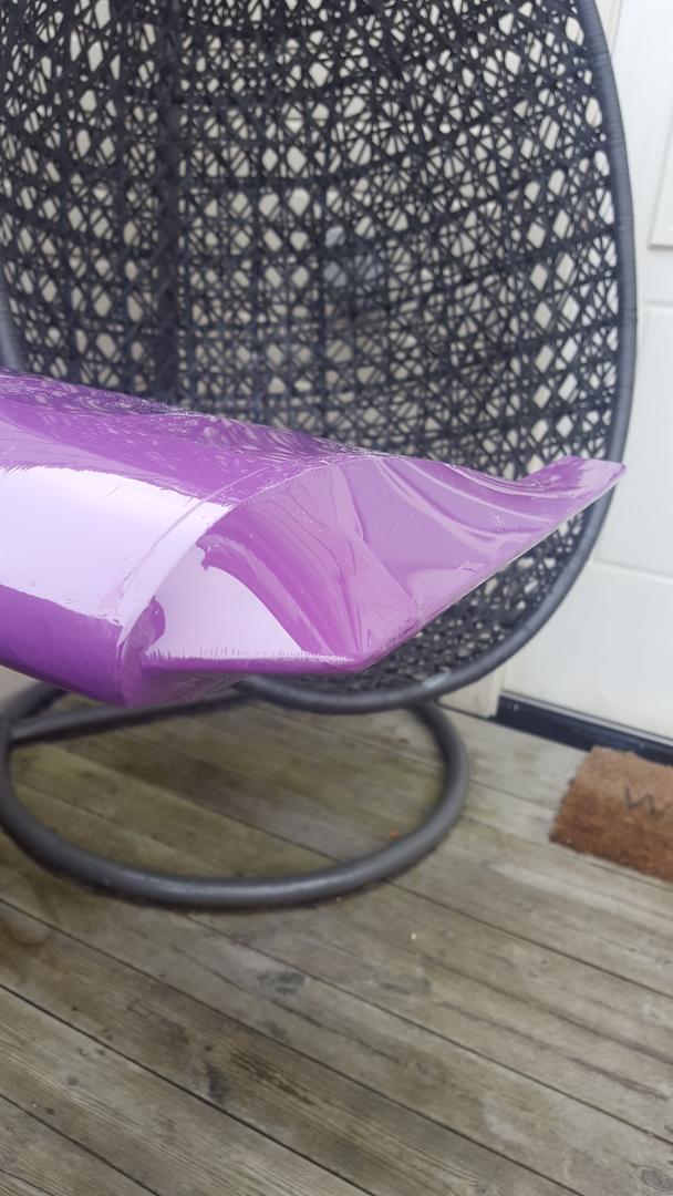

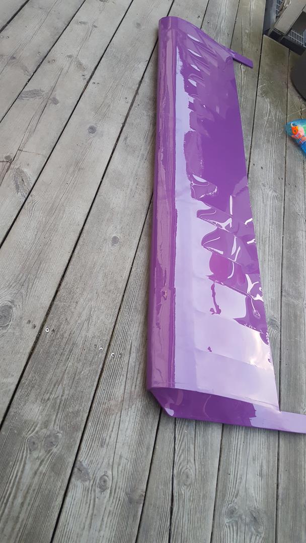

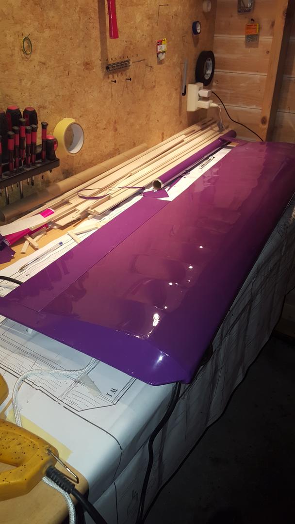

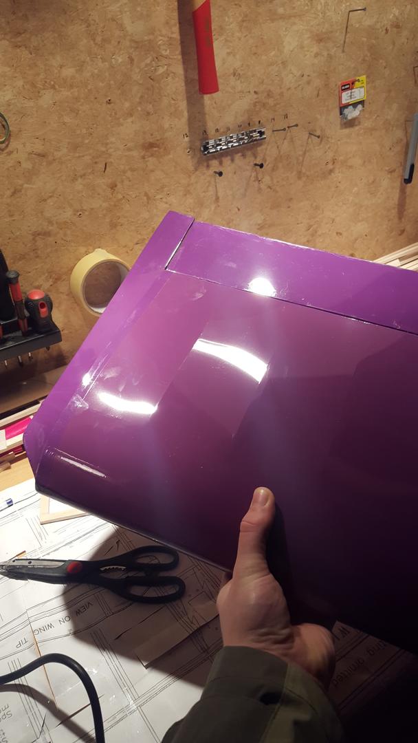

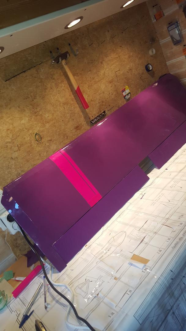

              Vingetippene på limbo dancer er krevende å trekke
              . Jeg er ikke glad i monokote, men sett bort fra solartex så vet jeg ikke om noen annen film som er så lett å forme rundt vanskelige kurver.

                    Forslag til trim scheme som blir bra synlig ?
                    • Kyrre
                      • 2322
                      Gule scallops kanskje? Eller flammer ? Gult går iallefall fint med lilla.
                      • surpass
                        • Apr 2007
                        • 833
                        Gult er fint til lilla ja Takk for forslag. Må bort på Elefun en dag å kjøpe det jeg trenger av utstyr og litt mer betrekning.

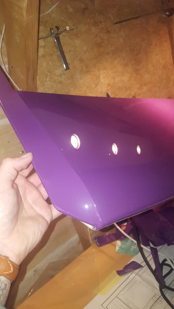

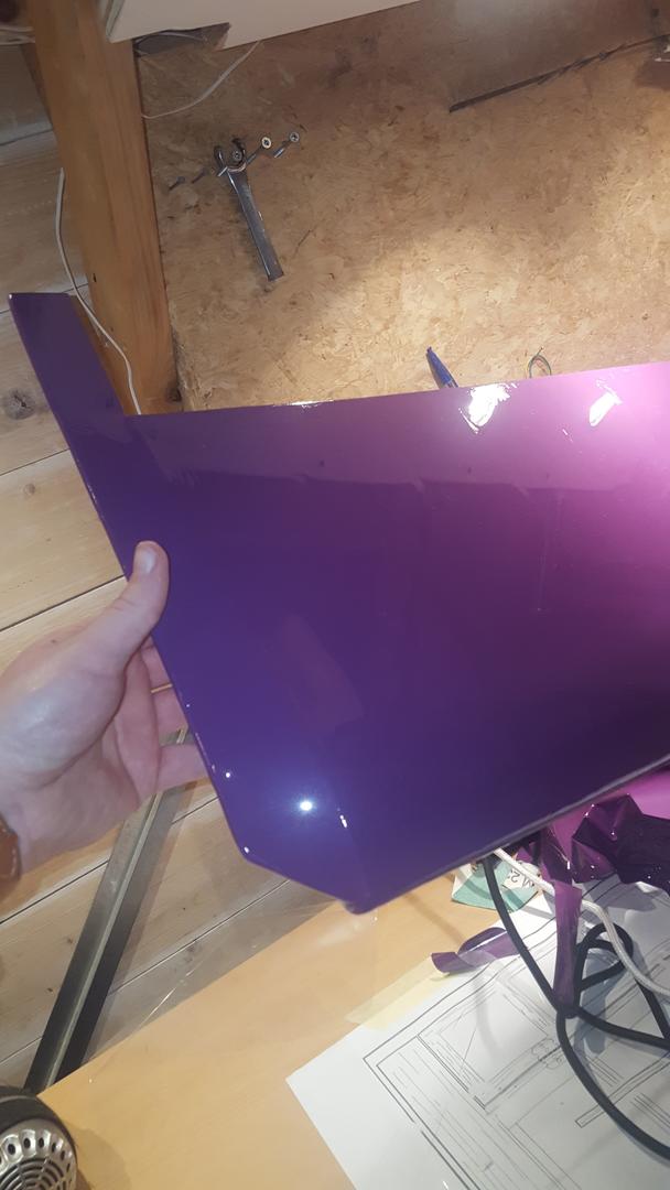

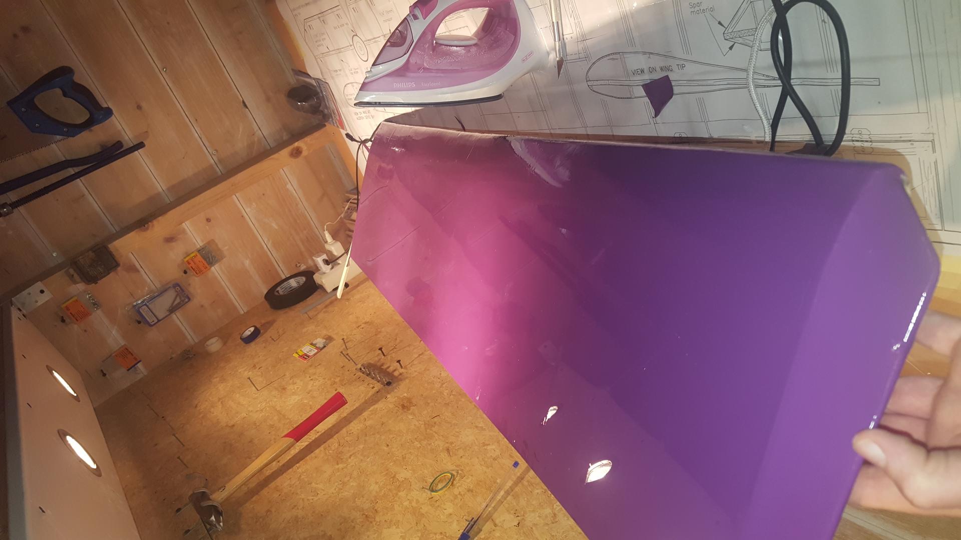

                        Monokote skal jeg hvertfall aldri bruke igjen
                        . En stund siden sist jeg trakk fly, men mener å huske at oracover var bedre å jobbe med. Balanseror hengslet og gjenstår kun montering av servoer. Det venter jeg med til hele modellen er ferdig slik at jeg får montert alt utstyr samtidig.

                            Dette ser jo flott ut. Hvor har du kjøpt tegninger og matrialer?
                            • surpass
                              • Apr 2007
                              • 833
                              Takk for det. Tegningene har jeg som pdf fil. Printet di bare ut. Si fra om dere har lyst på.
                              Materialene kjøpte jeg hos Elefun. Ikke helt fornøyd. Veldig varierende kvalitet på balsaen og mye av det var veldig tungt. Beste er å gå i butikk og velge ut selv, tror jeg! Morro å skape noe "eget" . Så dette kan anbefales!
