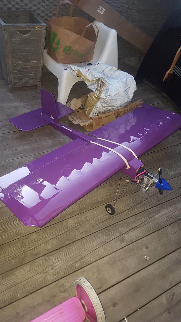

    Ser jo det Nå, at balsacraft tegningen er noe annerledes enn enn originalen fra ripmax. Det plagde meg hehe.

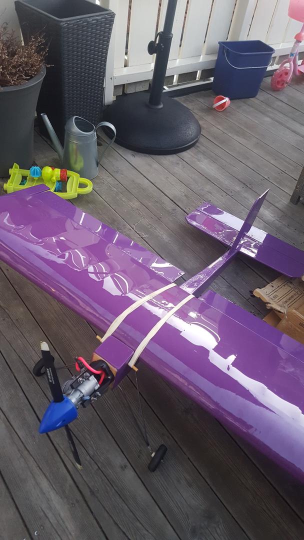

      Veid og balansert idag. 1.6kg. Blir ca 100gram til med rx batt. Balanserte perfekt. Gleder meg til Maiden!
