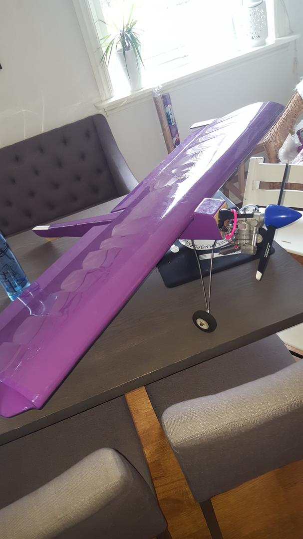

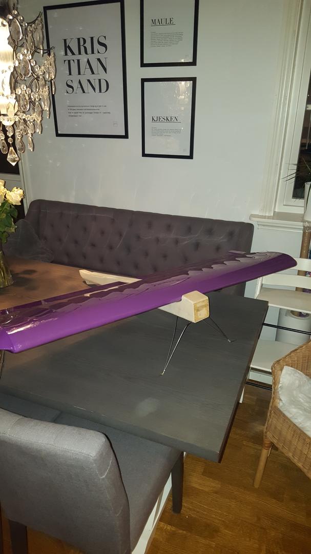

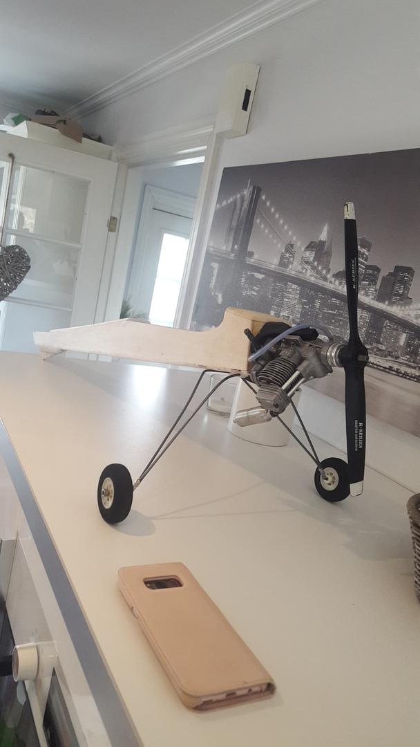

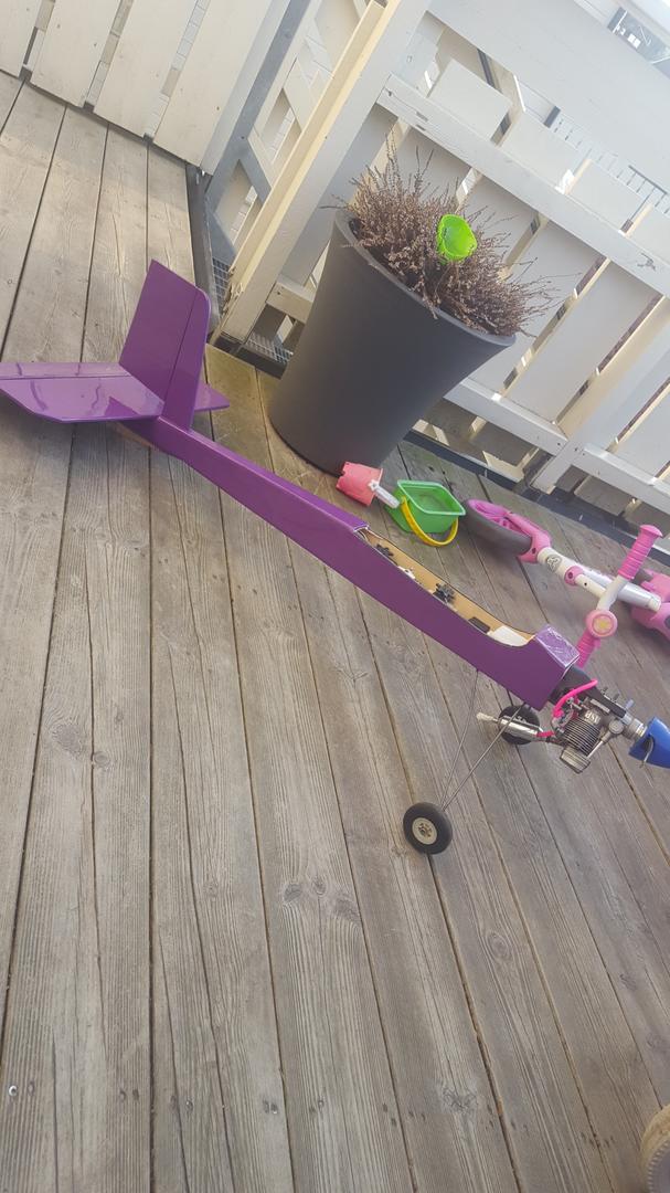

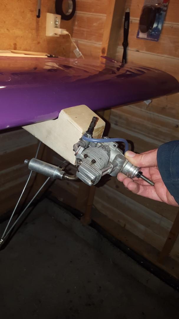

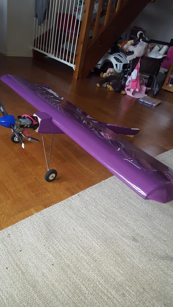

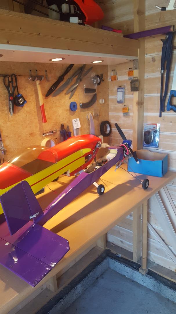

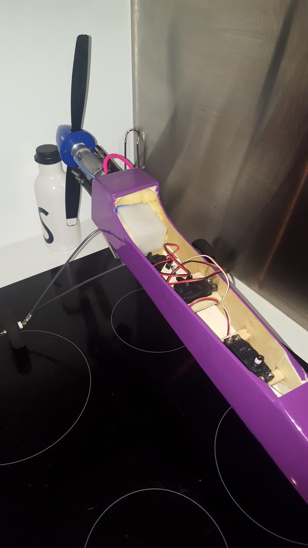

Veide modellen nå. 1.3 kg. Mangler stab og sideror samt batteri. Satt meg ett mål om å komme meg under 1.9kg. Ender opp ganske nøyaktig på 1.8 kg flyklat. Dette er med tunge std servoer og en tung 4 takter. Velger man lettere motor og servoer tipper jeg denne kan komme helt ned i 1.5-1.6 kg.

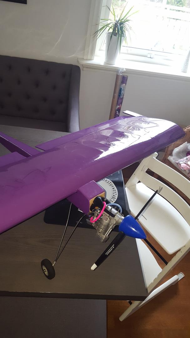

Nå er jo ikke den motoren akkurat noen fuel sluker så du får sikkert flytid nokk. Har hatt flere av den sorten lit late men driftssikre motorer. Har pleid å borre/gjenge inn en nippel i innsugsmanefoylen og føre veivhusavluftinga dit på samme måte som på 91 motoren. Da gjenbruker du all olja som ellers bare spruter ut og griser til modellen. Om du gjør det slik holder det fint med 12% olje noe som gir mindre fuelforbruk og mindre gris. Lykke til med flott modell.
Originally posted by bardp View PostNå er jo ikke den motoren akkurat noen fuel sluker så du får sikkert flytid nokk. Har hatt flere av den sorten lit late men driftssikre motorer. Har pleid å borre/gjenge inn en nippel i innsugsmanefoylen og føre veivhusavluftinga dit på samme måte som på 91 motoren. Da gjenbruker du all olja som ellers bare spruter ut og griser til modellen. Om du gjør det slik holder det fint med 12% olje noe som gir mindre fuelforbruk og mindre gris. Lykke til med flott modell.

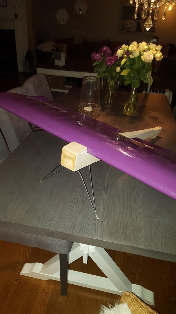

Skal ikke sideroret gå nesten ned til stab ?
