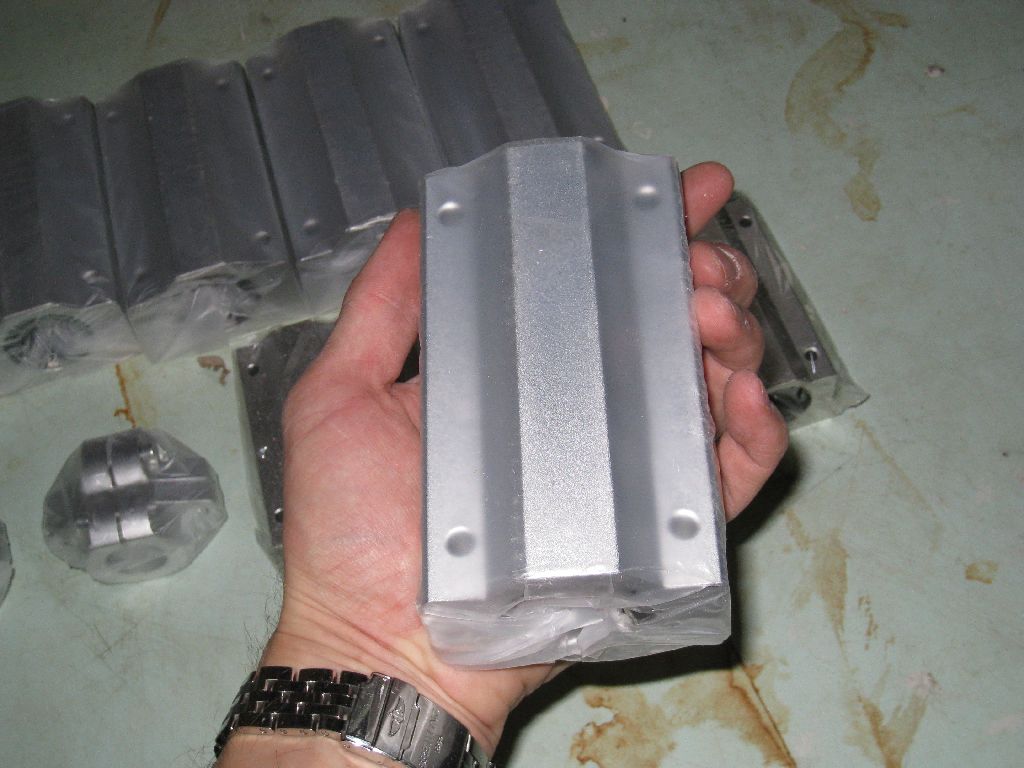

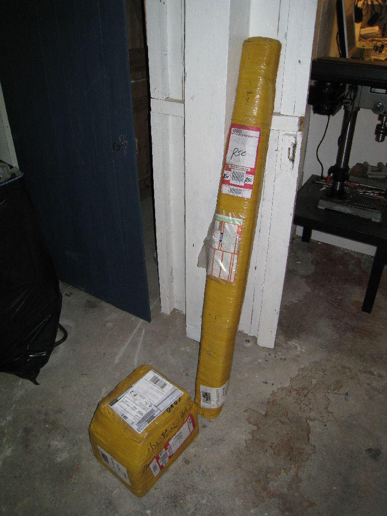

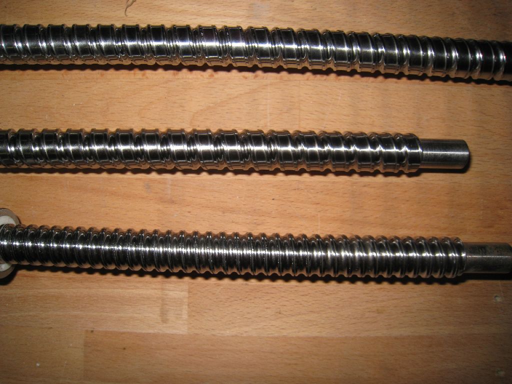

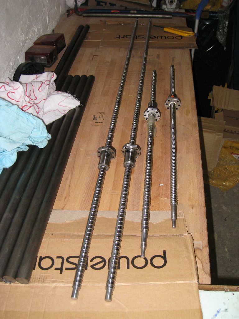

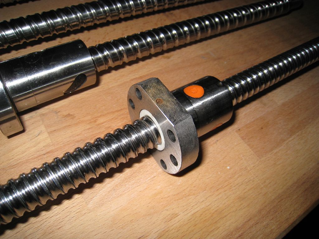

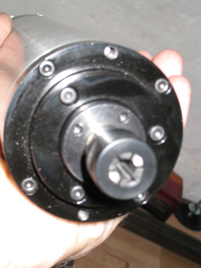

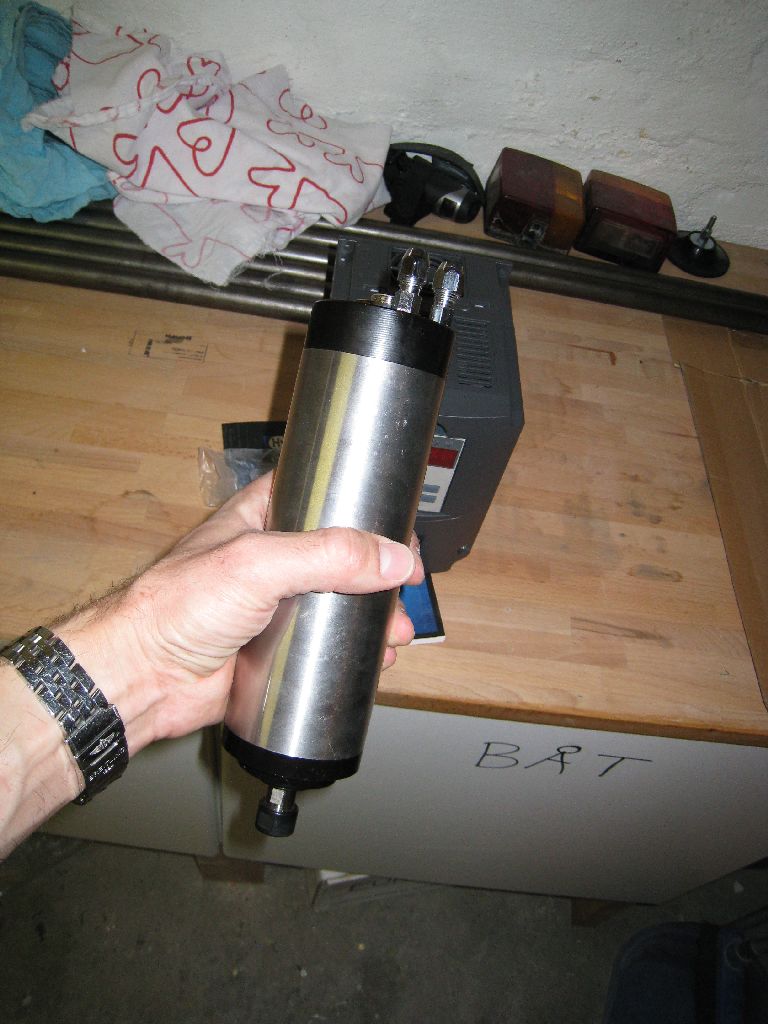

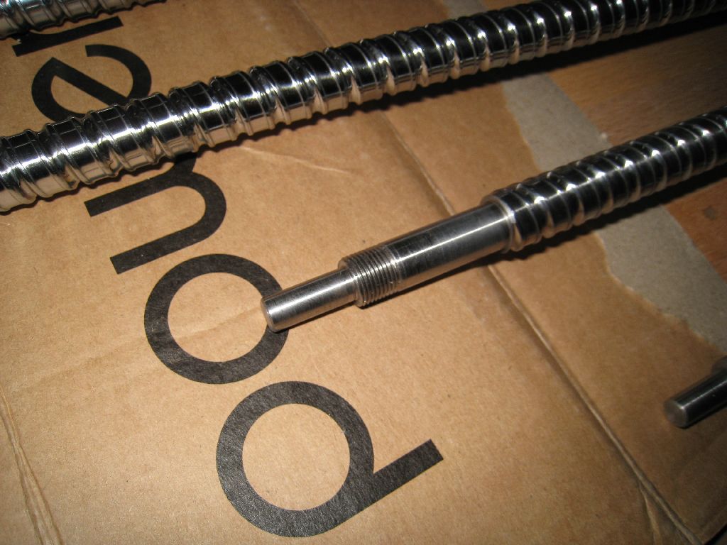

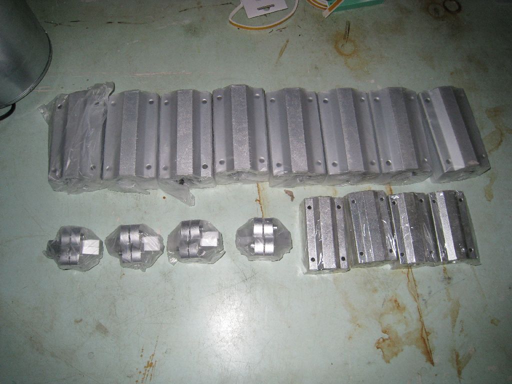

                  Da ble det julekveld og bursdag på en gang. Pakken fra Linearmotionbearings kom på døra.
                  Manglet noen deler da selvfølgelig, men har sendt mail og regner med at det ordner seg.

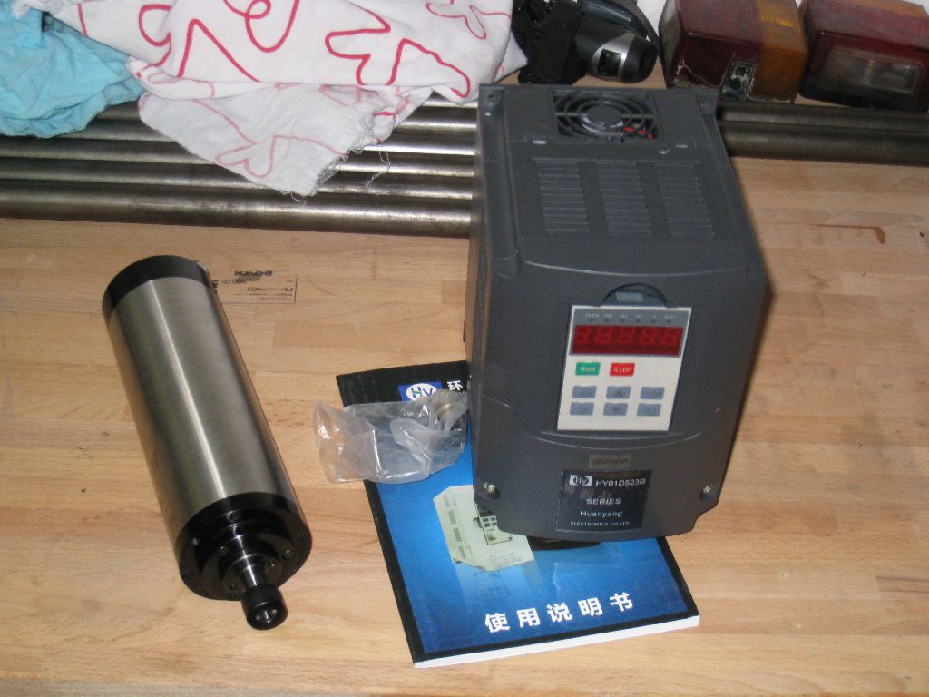

                    Er veldig nyskjerrig på den vannspindelen. 1,5KW utgaven blir jo ikke stort dyrere enn en Kress 1050....
                    -Hva var inkludert? Fulgte det f.eks. med noen spennhylser i forskjellige dimensjoner? -Hva med kabler og slikt?

                      Jeg har lyst på en sånn spindel selv og tenkte oppgradere etter hvert. Skulle ønske de hadde luftavkjølt spindel med ER20. Det blir spennende å se hvordan den funker. Er sikkert vel verdt pengene.

                        Kunne veldig godt tenke meg 1,5Kw utgaven, kan liksom ikke tenke meg at den skulle bli for liten til litt alu og treverk. -Men den skulle hatt ER16 for å kunne bruke større enn 7mm freser....

                          Det medfølger ikke kabler, det fikser du selv. Det var med en 6mm spennhylse. Jeg kjøpte ett sett med hylser på ebay for 20 dollars, 0,5mm inkrement fra 2mm-7mm.
                          Maling av hus i helga, men skal prøve å få testa spindelen og legge ut rapport... Det manglet noen deler i pakken som er ettersendt, så jeg får ikke bygd stort før det siste kommer.

                              Husk å bruke skjermet kabel mellom motor og omformer når du installerer dette.
                              Frekvensomformere generer noe dyrisk med støy, så ikke stepper motorene dine begynner å drifte.
