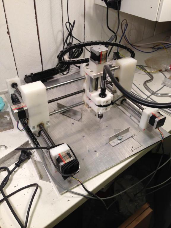

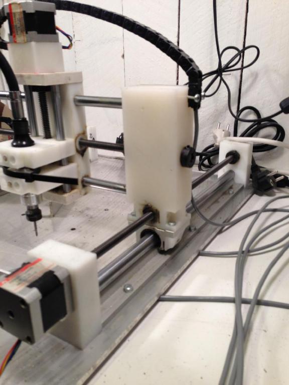

Så du laget likså godt en liten CNC maskin "i farta" for å hjelpe deg med den store?? hehe ja hvorfor ikke!
Må si den ser genial ut da, trodde ikke det var mulig å lagen en så enkel cnc maskin!
Du får begynne å selge byggesett, det kunne blitt en hitt!

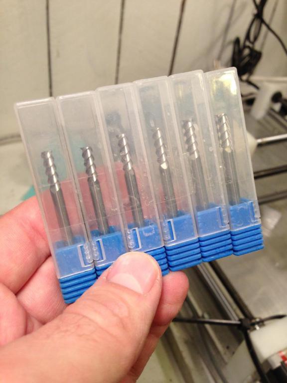

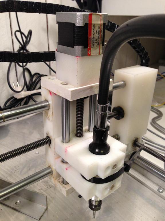

noen spesiell grunn for at du kjører med et monster utheng på fresen?
Er det ikke mulig å få montert fresen lenger inn i spindelchucken?
Man bør prøve å ha så kort utheng som mulig da det øker livslengden til fresen samt er med å bidrar til større presisjon og overflate finish.. spesiellt om du kjører litt tøfft... men slik kjøring som her vil du kanskje ikke merke så alt formye på overflate finish, men mulig fresene ville klare seg litt lenger..
bare et lite tips
bare et lite tips
Du mener at fresen stikker langt ut fra chucken? Det er for å unngå å treffe (de midlertidige) holderne til emnet, men samtidig være lang nok til å skjære gjennom materialet.

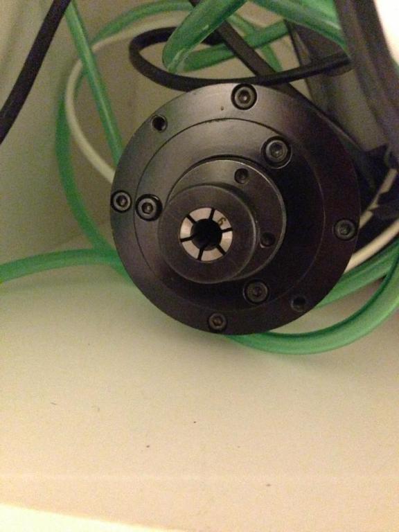

Spindelen på den lille fresen var så dårlig (mye slark) så delene ble så unøyaktige. Har bestilt ER11-spindel til minifresen nå, og den er vel oppe å kjører om et par uker så da er vi igang med bygging igjen.
Ellers er jo ikke sommeren noe høytid for å stå i kjelleren og frese... Sommeren er uansett over nå, ihvertfall når jeg ser ut vinduet.
Nå er det blitt 2 barn i gården, og ikke mye tid til å stå i kjelleren og kukelure med g-kode-programmering. Så jeg må nok tygge i det sure eplet og selge prosjektet. Det har stått og samlet støv i noen år nå.
Så og si alt er ferdig maskinert, så det er nesten bare montering igjen.
I tillegg medfølger det en pc ferdig konfigurert med EMC2. Og som en bonus medfølger det en mini-fres! Den heter Lumenlab micRO og er vel noe som har gått ut av produksjon nå. Den er ca 40x40 cm (30x30cm arbeidsflate) er en fullblods 3-aksers fres.
