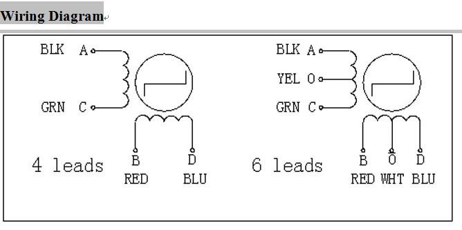

    heisann!
    noen som vet hvordan jeg kan koble opp dette styret her, jeg har tydeligvis ikke farger som svarer med andre nema motorer, jeg har bare 4 kontaktflater å koble til motoren, men den har 6 lednigner følgende farger:
    Hvit
    Svart
    rød
    Grønn
    Blå
    Gul
    på kortet har jeg bare A+ A- B+ B-

    kan det tenkes att dei 2 ledningene som går til 0, kan det være jeg slipper dem?
    siden jeg bare har 2 faser +- på kortet, men hvordan kan jeg finne ut hva som er + og - fase?
      #3 Unapproved
      Hei, Tror ikke fasen er viktig. Det er mulig du bare skifter retning om du bytter om på dem.
      Hvis du har bipolar driver kan du bruke senterledningen og en av de andre, evt. bipolar serie, der du bruker endeledningene. For unipolar driver bruker du endeledningene og kjører senterledning til + på strømforsyninga.
      Jeg ville prøvd sånn:
      Unipolar, og bipolar serie. I bipolar serie kan du bare bruke 0,7 x fasestrøm.
      Svart A+
      Grønn A-
      Rød B+
      Blå B-
      Bipolar:
      Svart A+
      Gul A-
      Rød B+
      Hvit B-
      6 Wire Motors

        jeg kobla slik som dette her:
        Svart - Grøn - Rød - Blå
        resultatet kommer på youtube og her om noen minutter.
        dette gikk, fikk i alle fall kjørt gjennom setupet på mach3 som jeg fikk med (liten gudie på hva som skulle føres inn i forskjellige innstillinger)
        så lasta jeg inn "roadrunner" g-coden, trykkte på reset, og kjør.
        gikk som bare det, men liten fart tho, utvikla også veldig varme, jeg vil tippe over 6o graderC, greide å holde rundt dem men ikke lenge (jeg har sveist i mangen år, så varme tåler jeg en del)
        ellers er jeg veldig fornøyd! no er det å vente på ny dag og mekke til fester i morgen tidligt! skal bli jul her i huset!!!

            Bra at det rører seg!
            Prøv svart, gul, rød, hvit. Og kjør motoren så nært merkestrømmen som mulig. Det gir antagelig best resultat.
            60 grader varme er fremdeles innafor akseptabelt nivå.

                    da har jeg prøvd å montere stepperne på x aksen for å se hvordan det gikk, men motorene bare hakker og lager kvalme, kjører no 1/8step, som utgjør 1600 step pr omd, stigningen er på 4mm.
                    dei er glo varme motorene, så jeg måtte bare gi meg, jeg har koblet slik det stod, i det bildet over, når jeg koblet common ledningene sammen, da sluttet motorene å plystre. men alikavell så er ting gale her, noen som har vært ute for det samme?
                    er egentlgi slik den filmen over viser
                    • kapia
                      • May 2005
                      • 1435
                      no har jeg fått dem til å gå jevnt, men det er kunn under highspeed, om jeg kjører gcoden roadrunner, da går motorene temmelig bra, uten ulyder osv. med en gang jeg slår dem på så er det ei ganske bra uling av dei selv om jeg ikke rører noe, når jeg kjører manuelt på tastene da hakker motorene igjenn, hva kan det være galt no da?
                      jeg har endret strømen til .5A mer enn merkestrøm, er betydelig varmere no enn når jeg kjørte den på 0,5A.
                      håper det er en guru her inne på steppere
                      • kapia
                        • May 2005
                        • 1435
                        til oppdatering på dette opplegget her, så var det rett og slett parallelporten som ødla for meg, den sendte ut ett startsignal til stepperene, hardwaren og softwaren greide av en merkelig grunn ikke å kjøre opp config av den, resultatetet blei å mappe parallelporten til jeg fikk dem til å gå, no ser jeg att slanger til overføring ikke duger til min maskin, noe jeg tenkte meg, men var en lett og billig måte å teste på. maskinen er altso i live! no mangler jeg bare å bore noen hull til z aksen før jeg monterer y aksen.
