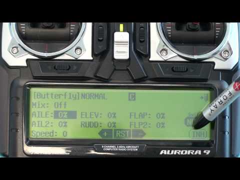

              Har tatt en time på hobbyrommet, startet fra scratch og satte opp RaceM igjen. 3 faser, "Normal", "Kick" og "Butterfly". Når jeg nå passet på å sette de forskjellige mixene til "Separately" for fasene de skulle brukes i fungerte det plutselig slik jeg ønsket.
              Men jeg gikk i ei felle igjen i mine forsøk på å gjøre alt via en bryter... Disabla "Flaps" men det ga ymse utslag når jeg skifta mellom fasene! Radioen likte ikke at jeg kutta ut flapskontrollen når den faktisk har flaps... Men der er alltid en veg rundt: satte flapssettingene i de forskjellige fasene slik at den var nøytral med slideren i framre stilling. Så får man heller leve med at flapssettingene kan settes med en slider selv om man ikke trenger den. Jeg slengte den på den slideren jeg tror blir minst brukt
              Derimot er jeg ennå mer usikker på om jeg får med meg sub-trimmene rundt i fasene? Men merk at jeg IKKE har prøvd å bruke inflighttrimmene enda!!! Dette kan tomin garantert mer enn meg om (enda).
              Nå satte jeg opp modellen på 10 minutter, men den ble ikke perfekt. Men ingenting er subtrimmet nå. Kan jo unnskylde meg med at jeg ikke har rørt en eneste link på modellen. Men jeg tror nok selgeren hadde satt opp sakene mekanisk meget bra. Satte bare en anelse subtrim i en fase og hoppa rundt. Ser ikke ut som jeg kan sette dem forskjellig fra fase til fase...

                    Mange videoer om denne på nettet.
                    Dette er en kjapp gjennomgang av oppsett av glider.
                    Jeg har ikke tid til å knotte selv i dag
                    PS; han gjør noen "feil" ting i videoen

                        Fikk spandert en time på hobbyrommet i kveld.
                        Siden det å sette opp vanlige acromodeller etc går på 2 minutter stupte jeg igjen inn i utfordringa som skal vise om Auroraen er en god radio for seilflygere.
                        Slet en del med at det meste funka, men når jeg slo på fasen for butterfly/crowmix så havna balanseror og flapsene langt ut av sentrum...
                        Jeg sendte en mail til min nye venn i San Diego, og han sendte meg et oppsett for RaceM. Dessuten noen tips som han hadde fått fra HitecUSA. Prøvde først å laste oppsettet hans, men jeg oppdaget at flapsservoene nok var satt offset for å sørge for minst mulig belastning/blowback når dem var fullt ute. Så jeg prøvde med ny tom memory og fulgte følgende råd fra vedkommende når det gjaldt butterflydelen (som ikke er godt nok forklart i manualen!):
                        - Gå til "Butterfly"
                        - Gå til "Next screen" og velg "Linear".
                        - Sett throttlestikka helt opp og press "SET". Nå er flaps satt til "0" på toppen
                        - Der er en adjust-funksjon som trengs for å velge en trimswitch (horisontal slider på skjermen). Øk den til 100% for å få full servotravel. Nå kan man bruke trimswitchen for å justere max servoutslag.
                        Som nevnt før; her er mer i radioen enn manualen forteller!
                        Heldigvis kan man få svar på mye på nettet. Der er Aurora-grupper på RCU og RCG der folk fra Hitec er aktive og svarer på intrikate spørsmål. Og man kan finne lesestoff om avanserte funksjoner.
