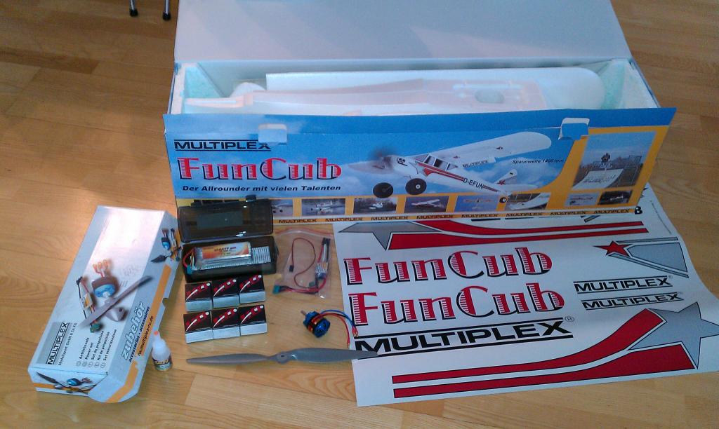

    Da kom vinterens kosemodell. Modell og powerset kom komplett. Montering så fort det lar seg gjøre...
    Sent from my Desire HD using Tapatalk
    Boksåpning....

        Originally posted by affa
        Boksåpning....
        [ATTACH=CONFIG]35919[/ATTACH]
        Hei.
        Hvis det er Ok at jeg blander meg inn i noe som ser ut for å bli en montering/byggetråd, kan vel slettes/flyttes senere vil jeg tro, om det ikke passer inn i sammenhengen.
        Har du sjekka om du har fått med alle 3 dekalarkene? A+B+C. Ark C ,de med vinduene, har visstnok, og etter egen erfaring mangla i noen av settene, handla to kit, ark C manglet i begge. Etter et par e-poster fra undertegnede og til KnutJ på EF (regner med at du veit hvem jeg mener) ordna dette seg som kald kniv i varmt smør eller hva det nå enn heter.
        Øverst på side 38 i monteringsblekka så står det avbildet kun to ark A+B, ark C er ikke med på bildet. Dette skal selvfølgelig følge med.
