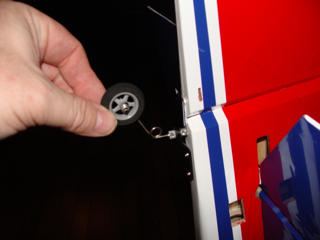

                          Halehjul like så. Ferdige hull med klomutter.

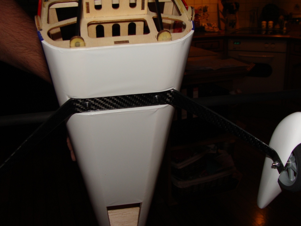

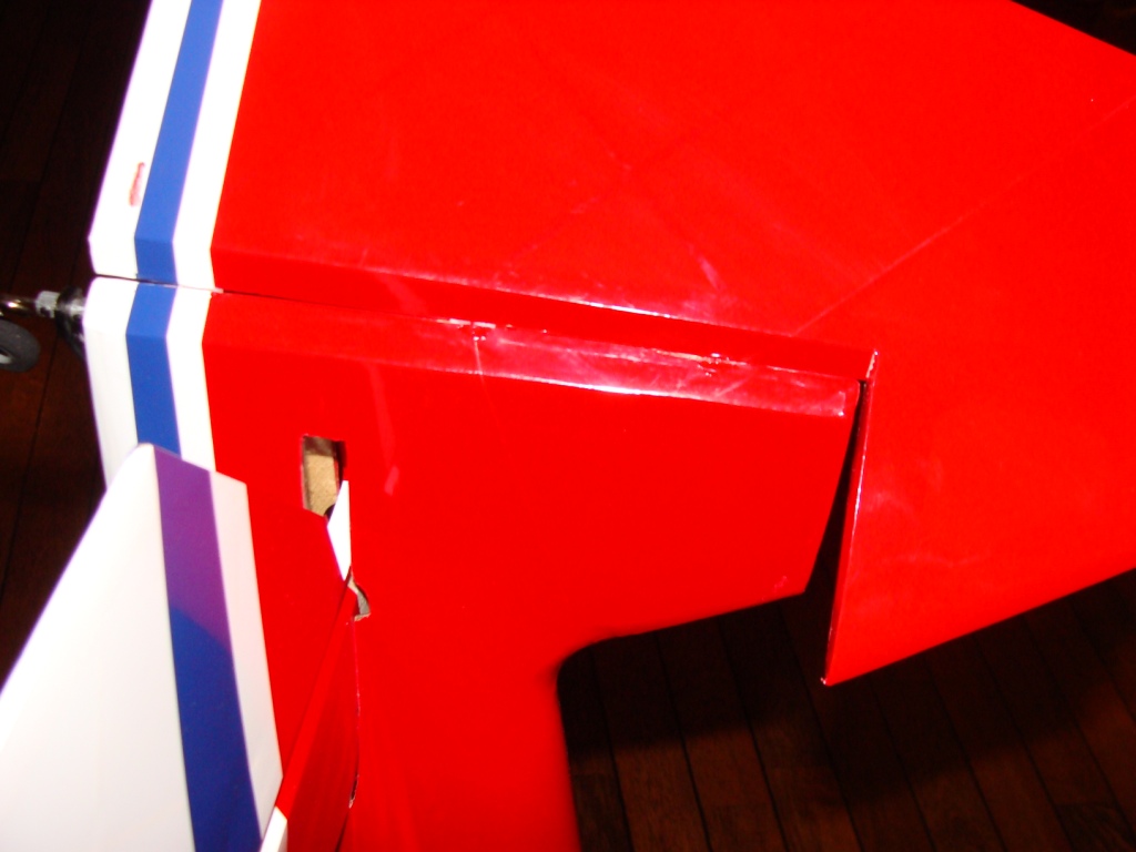

                          Høyderoret må tres inn før stabben. Husk at høyderoret må tres inn opp ned for å få den på plass. Så skal stab inn før det limes i sammen med ca.
                          Snittet til rorhornet syns på bilde.

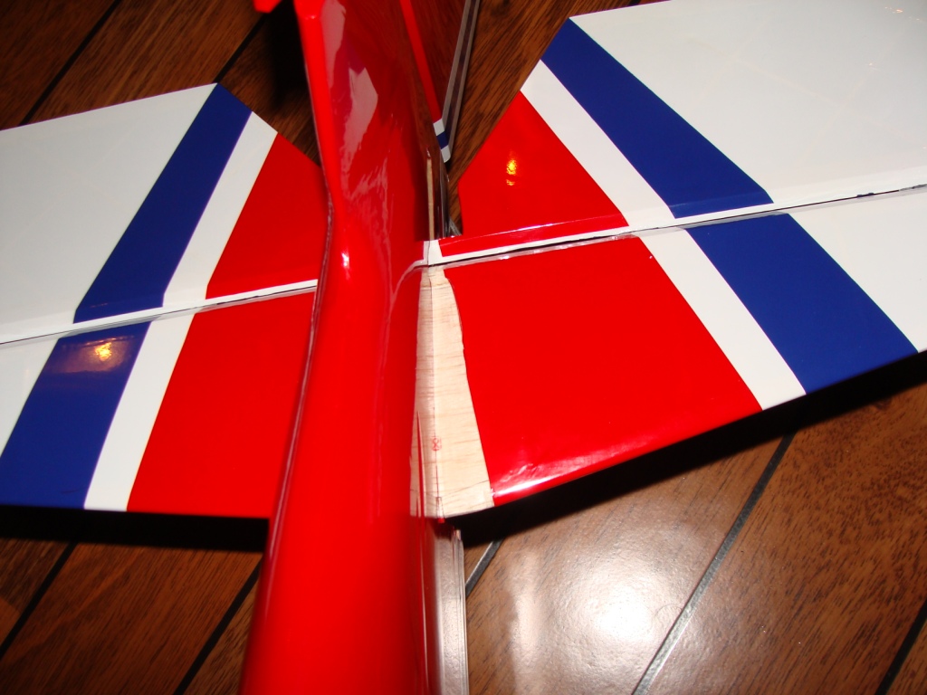

                          Sideror på plass med ca.
                          Nå må avstand mellom vinger og stab måles så den blir rett.
                          Stabben festes med tynn ca.

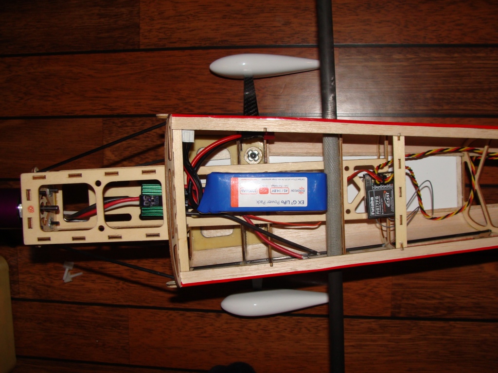

                          Hackermotoren skrus med 4 skruer som følger med. Esc monterer jeg med borrelås+ festebånd med borrelås.

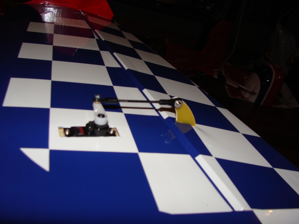

                          Servor inn i vingene. Bare å riste ut ledningen. Resten gjør seg nesten selv.

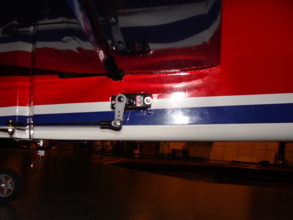

                          Og da kommer det jeg syns er litt svakt. Innfesting av høyde og siderorservo er veldig svakt. Jeg var nok litt hardhent. Så jeg dro på litt lim i tillegg for at det skulle sitte skikkelig.

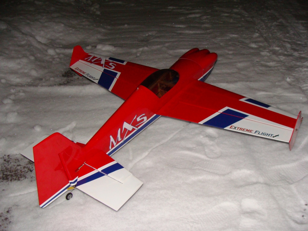

                          Da serru.............Da er den ferdig bortsett fra en propell som kommer i morgen.
                          Skikkelig tøff modell som jeg gleder meg til å herje litt med
