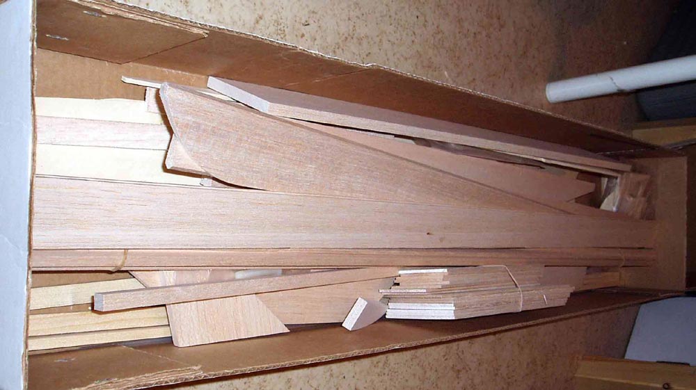

    Hva inneholder settet:
    Her er ingen deler ”formknust” eller ”laserbrent”, alt er pusset til riktig form, utrolig.
    Alt treverk virker å være av god kvalitet. Canopy, rorhorn, understell i aluminium, og diverse skruer og bolter følger med.
    Tegning og byggebeskrivelse er helt OK.

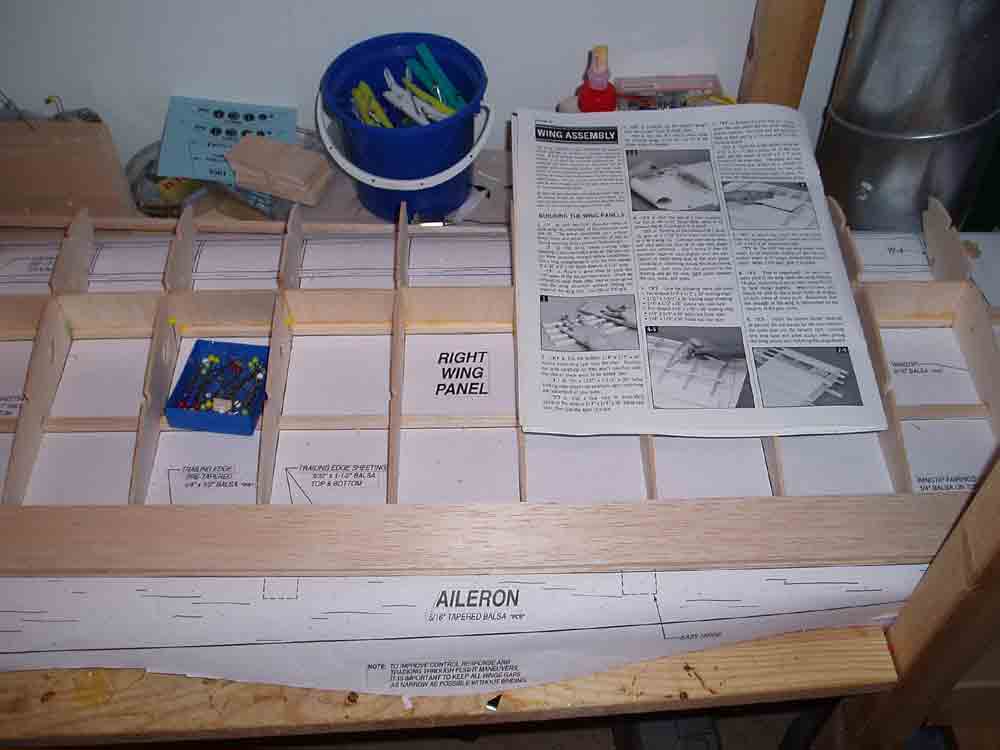

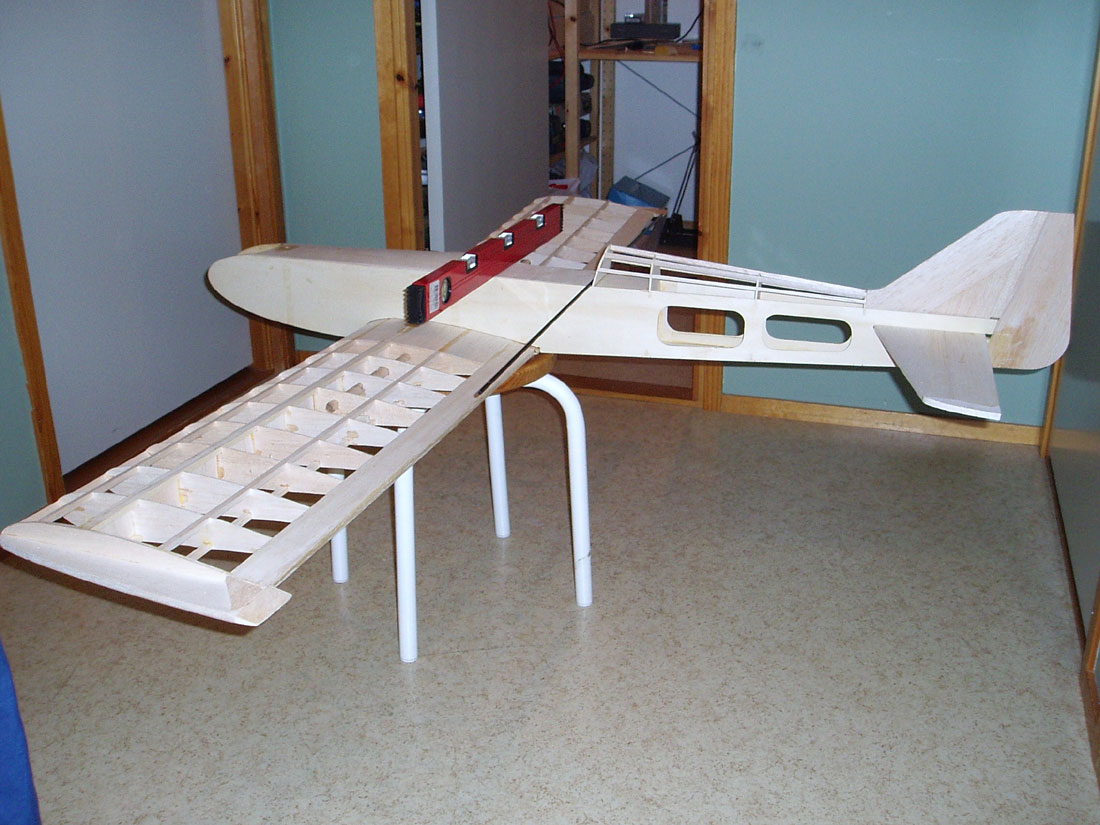

    Høyre halvdel gikk greit som bare det, så jeg slappa vel for mye av med venstre ? Ble rett og slett venstrehånds arbeid ? og slett ikke rett Bakkantlista så ut som en vestlandsvei. Splitte, presse, lime på ny.
    Skjøting av halvdelene gikk greit, men nå begynner jeg å skjønne hvor stort dette blir.
    'Airspeed, altitude and brains. Two of these three are always necessary to complete a safe flight'.
    Ørjan Rapp

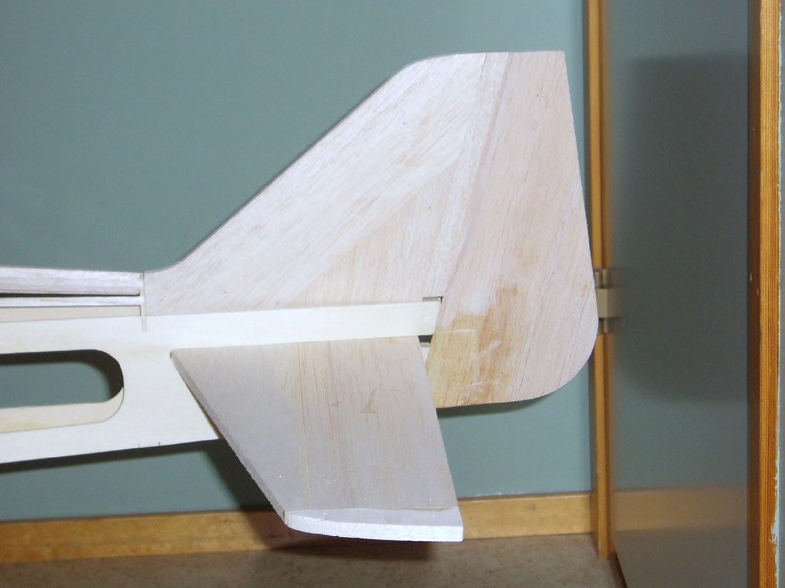

    Dette prosjektet er veldig forsinka, skulle vært ferdig for lenge siden Men nå er i alle fall kroppen klar, og ting begynner å se sånn høvelig rett ut (+- en 1/2 mm)

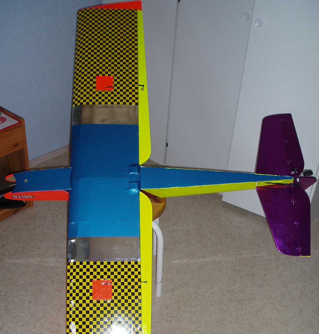

      Sikker på at ikke mange andre ville valgt disse fargene
      Profilm fester dårlig på Monokote, ennå en erfaring, cromfarger tilgir ingen ujevnheter i underlaget.

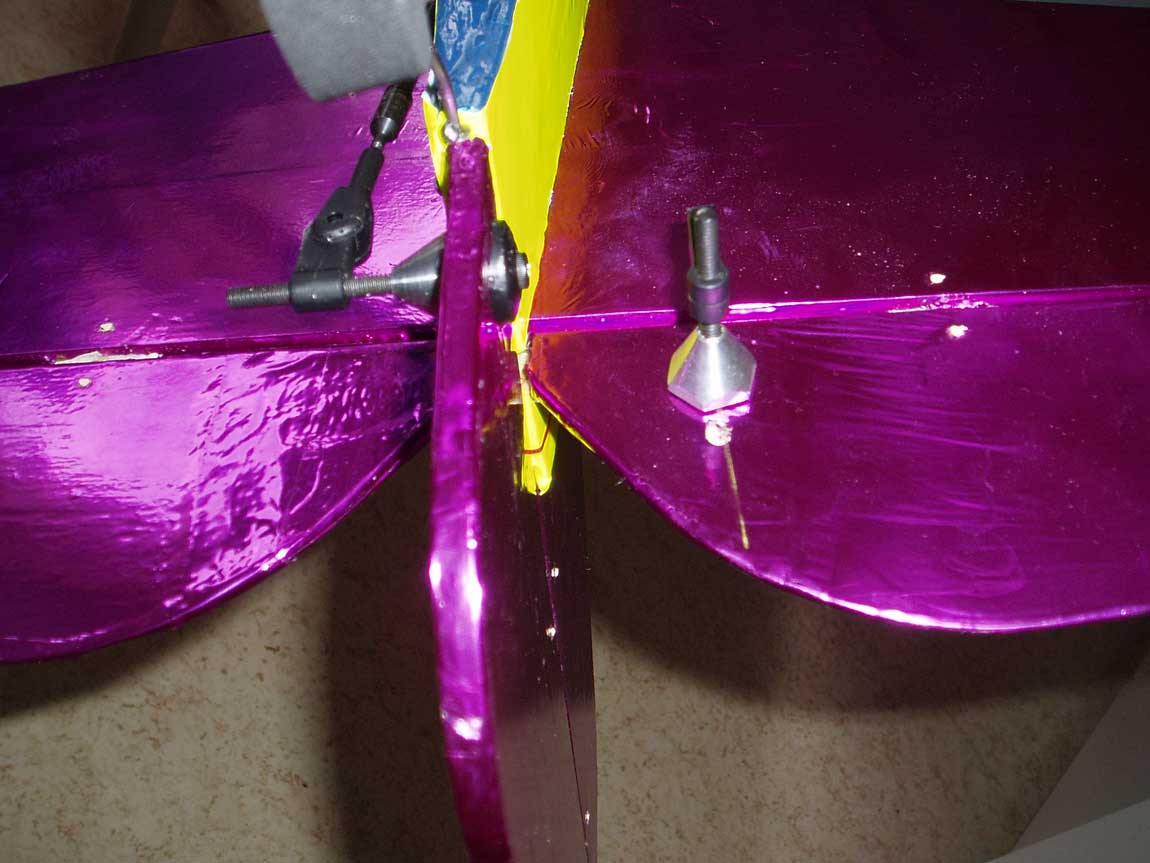

      Dubro rorhorn, endehylser fra "abellrc.com", 5 mm karbonrør støtstenger, sikkert ikke for lite

        Oi.
        Litt av et fargevalg! Denne Blir ikke borte i mengden.
        Ujevnhetene på siste bilde ser ikke ut som dårlig pusset balsa, det ser mer ut som luft bobler. Hvis du stikker et bittelite hull på midten av bobla, og bruker strykejern på lav varme og jobber jernet fra utkanten av bobla inn mot det lille hullet, så tror jeg du kan få vekk det meste. På undersiden av vingen ser det også ut som at du trygt kan bruke jernet og stramme opp trekket en hel del. Det kommer også til å styrke vingen. Bare pass på å stramme trekket på begge sider av vingen, så den holder seg rett.
        Det ser forøvrig ut som et fly som kommer til å være en fryd i lufta!

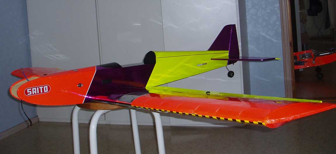

          Balanserorlinket og tank på plass. Sommer er jo egentlig ikke byggetid, så ting tar tid.

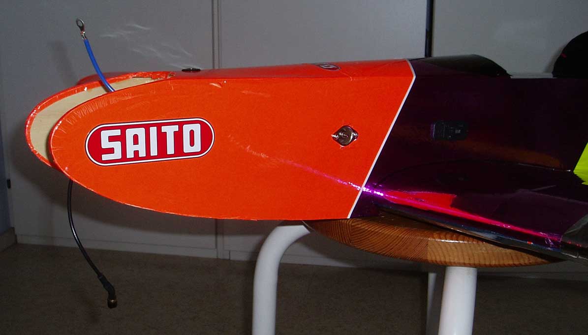

            Egentlig skulle det stått en .60 totakter her, men det er en Saito 82a, plundra fælt med den trottel linken.
