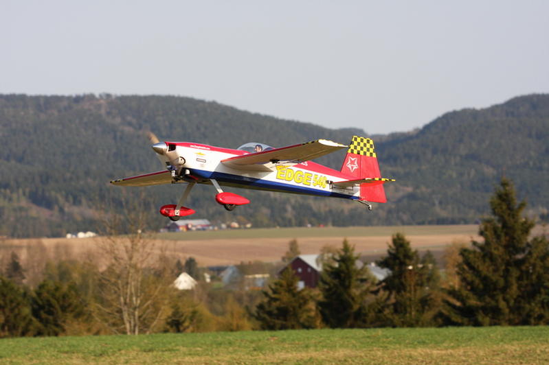

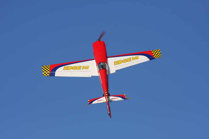

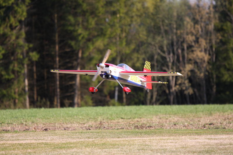

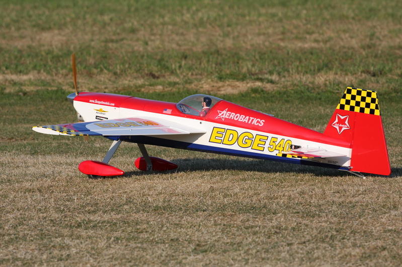

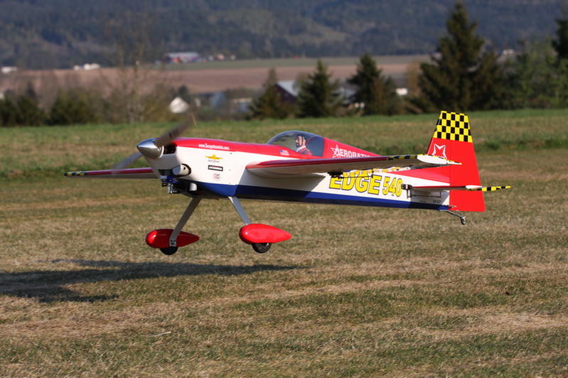

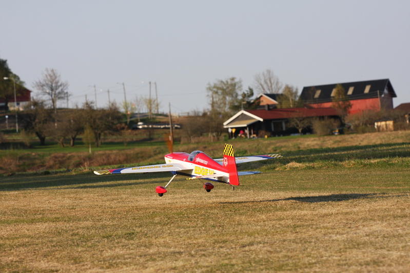

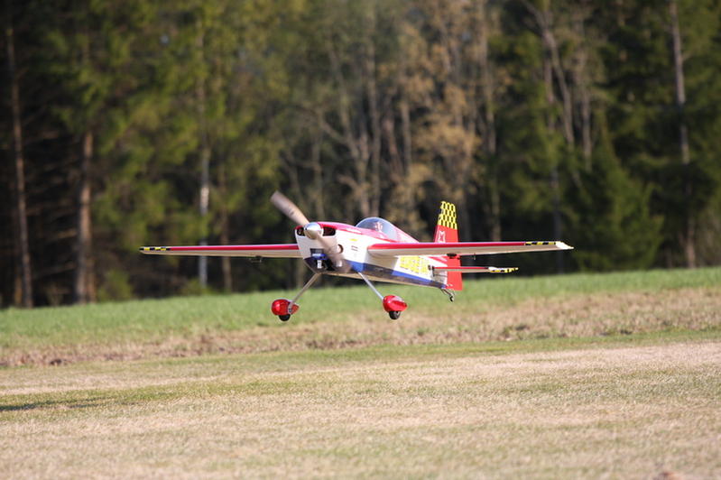

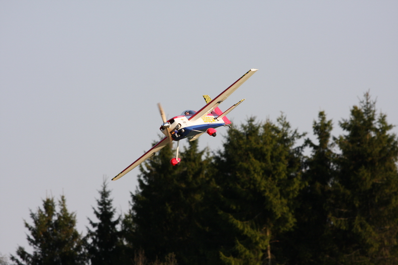

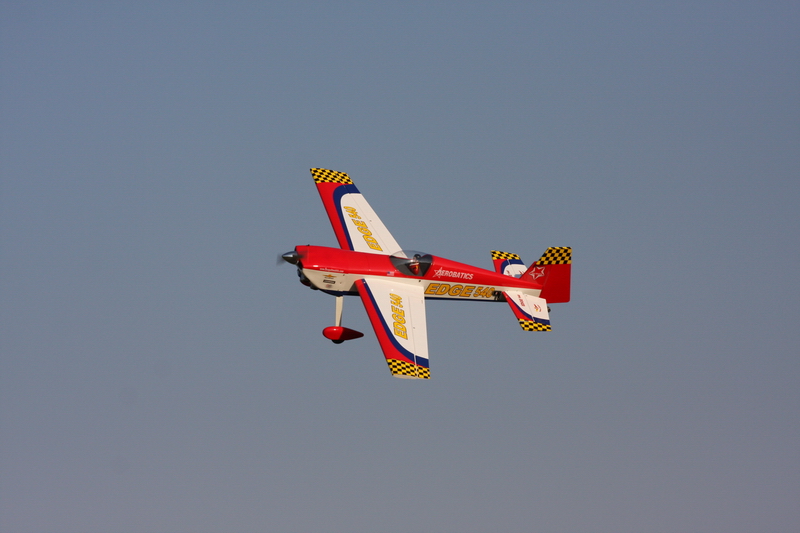

Mitt ligger nok omtrent i midten av det som er anbefalt som er gitt fra 95-110 mm fra fremre del av vingetuppen. Synker svakt på rygg da og er ett godt utgangspunkt som var totalt trygt. Lange flare med halehjulet først var helt ukritisk!
Montering: Seagull Edge 540 + MT 50i PRO
Nei, den flyr absolutt godkjent etter noen få turer. Litt tuning med annen propell og kanskje en smule mer høyretrekk.

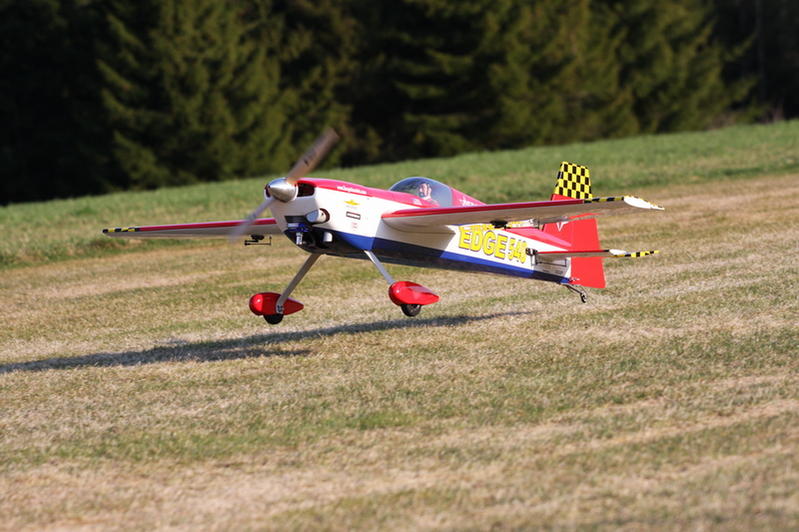

Ikke mye tvil om at flikkemonstret disse flyene en gang var er borte! Fin angrepsvinkel under landing!

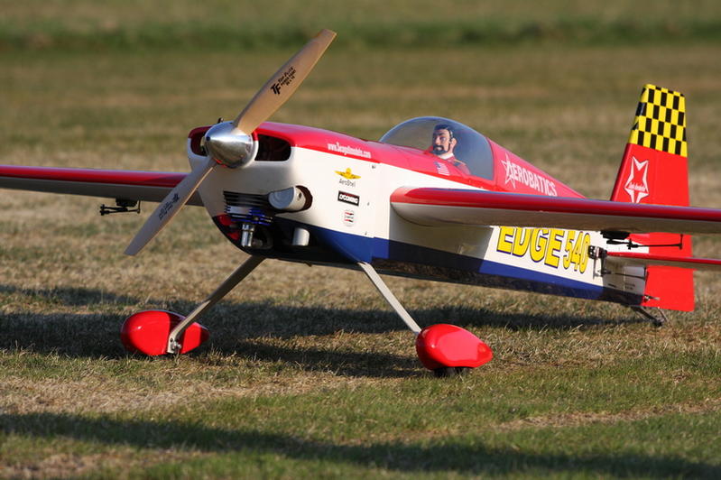

Hvilken propell er det? diam. og pitch altså? Hørtes litt tung ut ja.
Sag ut gulvet og bakveggen i canopyŽen, ta ut piloten og du har spart nesten 100g.
En lett trepropell og du sparer minst 50g til.
Min er 5890g minus fuel med xoar 21x8 på en FTL45 kinamotor.
Lars.
Propellen er en MJ 20x10 og den er tung. Tror det er der den sliter litt. Skal teste TopFLite 20x10 og 20x8 og muligens ett par andre også.
Kan nok lett kvitte meg med litt vekt, men den flyr utrolig "lett" i utgangspunktet så vet ikke om jeg vil legge så mye energi i det. Men canopy kan som du sier lettes veldig enkelt med sikkert 100 gram. I tillegg flyr jeg med 6V 3300 mah pakke og det trengs kanskje ikke, men deilig med litt ekstra synes nå jeg da.____________________________

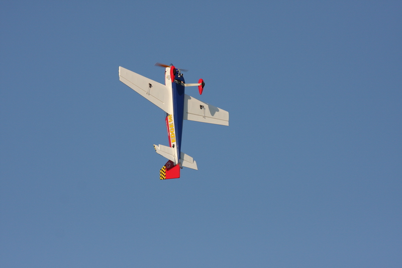

Jeg satte cg på ca 10cm, men jeg må lengre bak ser det ut til. Måtte trimme endel opp for, og synker inverted.
