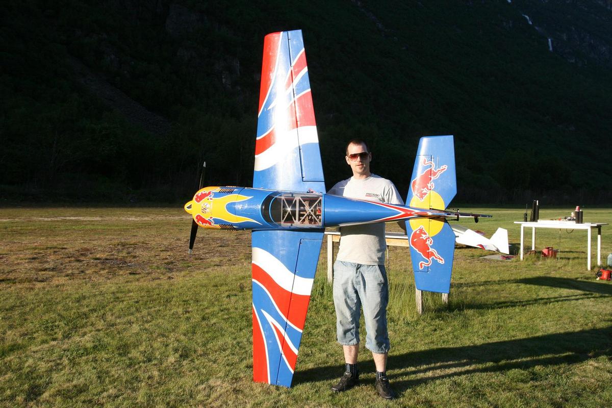

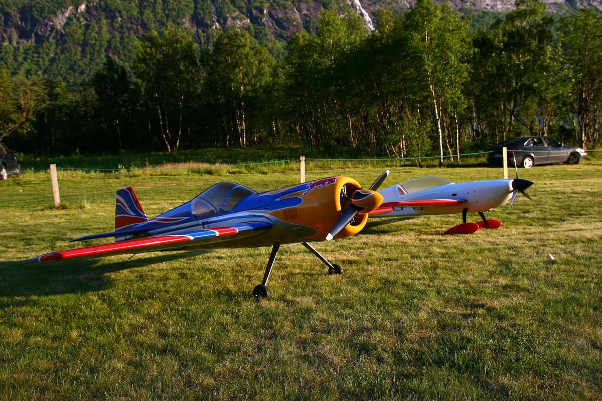

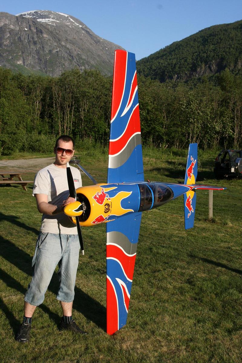

                            Ett par bilder:
