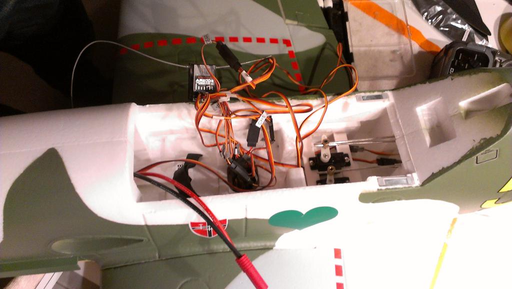

    Blir masse ledninger og koblinger som skal riktig sammen i kroppen og greit å ha en viss koll på hva de forskjellige gjør...Ledningene er forøvrig bra merket fra fabrikken noe som gjør det enklere å koble riktig..

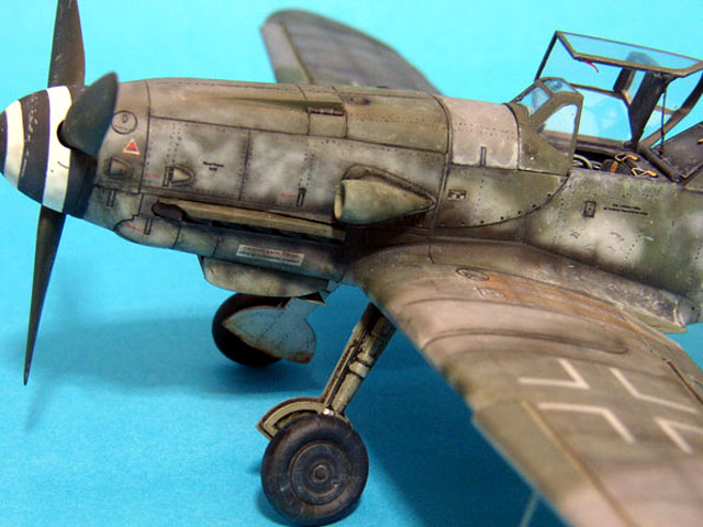

                    Søk blant IPMS folket, de er ofte racere på weathering. Her et eksempel fra det miljøet. Rimelig bra på 1/48 syntes jeg.

                      Har drevet litt med plastic og. En ska vi alltid gjorde pre-shading og det får man jo ikke til etter modellen er malt. Malings flak som løsner er litt tricky etter at den er lakkert. En god oil wash, noe eksos gjøre seg jo alltid syntes jeg. I tilegg er det lurt å lage alt som malt svart litt grått, alt som er i hvitt litt gul grått. Dette har med fargerom å gjøre.
                      • Kyrre
                        • 2322
                        Det er jo noe som heter post-shading, som nok er det som er brukt mest på modellen over, og er egentlig vel så effektivt. Problemet er at det blir litt vanskeligere siden man må matche originalfargen, med pre-shading holder det jo egentlig med sort og grå. Noe som meget enkelt gir et skittent og brukt utseende er å bruke Tamiya Smoke/sot, som best kan beskrives som gjennomsiktig mørkebrun/sort. Den kan brukes både til shading langs panellinjer feks og væring, samt skit og sot.

                          Det er sant. Tamiya smoke er super. Enkelt å få et godt resultat
                          Har aldri lagt serlig weathering på skum modeller før, er nok en del vanskeligere der enn på glassa modeller. Der en kan sause på med alskens kjemikalier.
