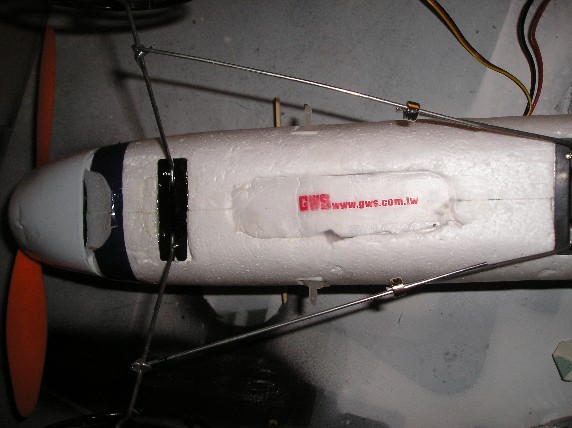

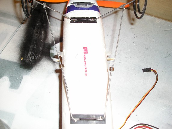

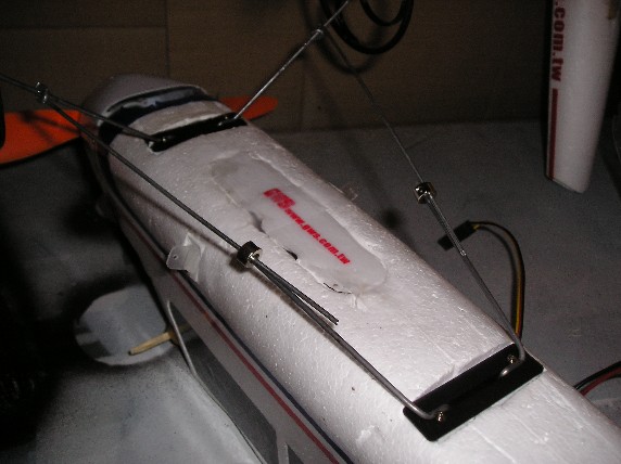

                For å avstive det bøyet jeg det ene hjulfestet. Jeg hadde bestilt flottører, og her var det to hjulfester i tillegg til det jeg hadde fra før av, så jeg brukte det. Uansett, jeg satte det i flottørfestet og bøydet det mot hjulene. Jeg klippet av tuppen på festet fordi jeg ikke klarte å bøye det helt rett. (Har ikke så bra verktøy, om dere lurer )
                Etterpå brukte jeg noen metallrundinger med umbrakonøkler og satte dem på stengene som var bøyd mot hjulene. Jeg tok to stenger til, bøyde dem rundt hjulfestet, satte dem inn i metallrundingene og strammet umbrakoskruene. For å sikre meg at stengene ikke gled av hjulfestet strammet jeg alt jeg hadde med tangen og tok en dæsj epoxy på. Dette høres kanskje ikke bra ut, men det fungerer faktisk ypperlig. Landingene går HELT perfekt nå.

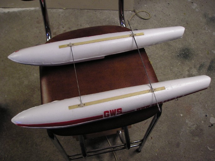

                La til et bilde av flottørene også nå, glemte å legge det til før.

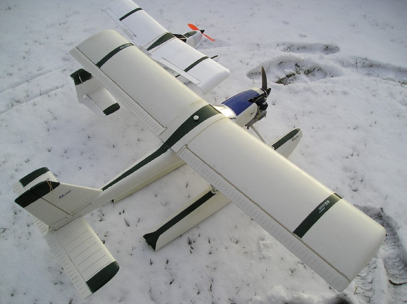

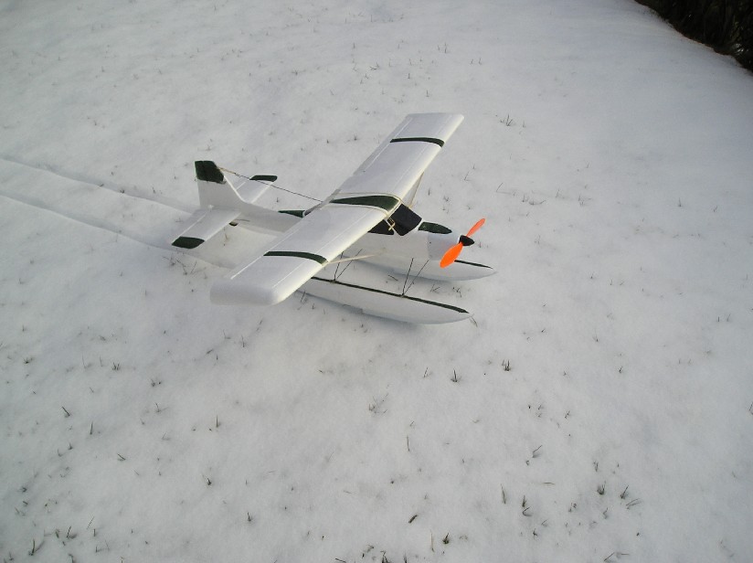

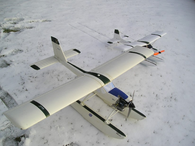

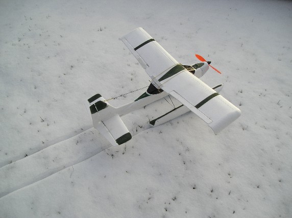

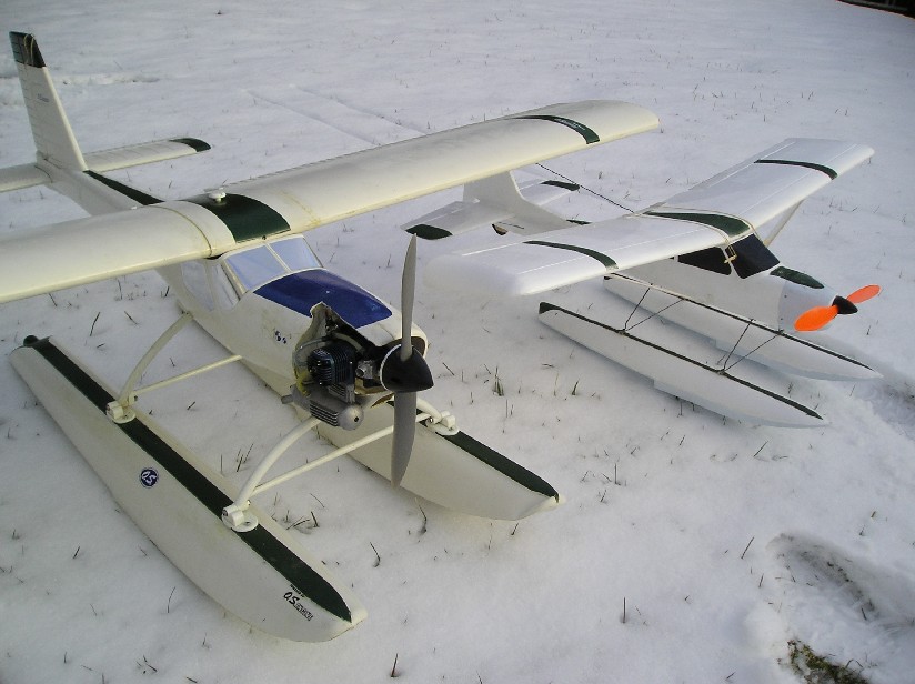

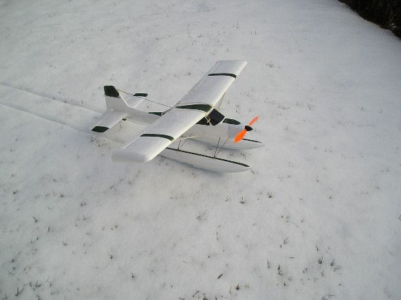

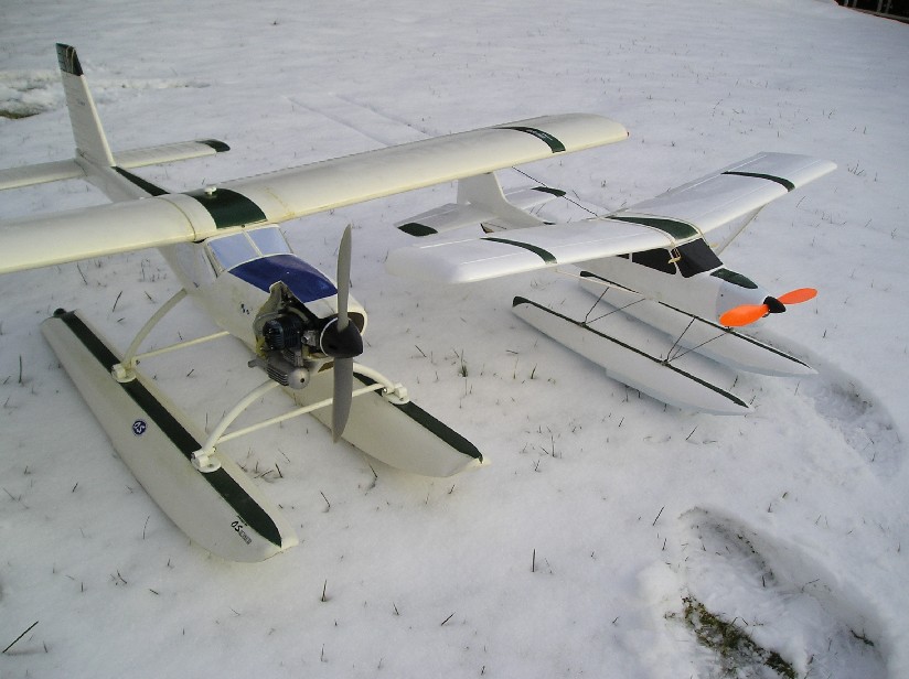

                    Har vært ute å flydd en del nå, har vært helt utrolig bra vær i det siste til å fly her i Stavanger. Det snødde før i dag, så jeg tok på flottørene og prøvde å fly med dem, det gikk utmerket! Måtte stille litt på høyderorstrimmen, ellers ingen merkbar forandring. Tok noen bilder, har sprayet flyety også nå, helt likt readyen. Tok noen for å sammenligne
                    EDIT: Jeg ser at jeg har lagt ut to av samme bilde, beklager. Jeg kan ikke slette det :P
                    Noen bilder er også ganske like. Jeg fikk ikke tatt noen i luften ettersom det er litt vanskelig å både fly og ta bilder.
